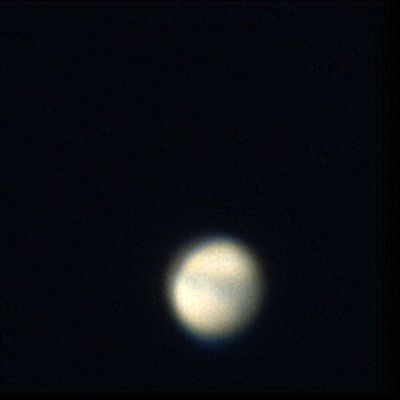

c'est fait  avec  quoi  ?    quel  optique  ,  quel  capteur  avec  quel  ciel  ( très turbulent  ?  )   avec  une  bonne mise au point et une collimation  réglée  correctement ?
tu as de la dispersion  chromatique donc pas d'ADC  ?
il y a des fois où le ciel  ne  permet  de rien faire de bon ...
Après sous Siril tu peux aligner tes couches et faire les ondelettes aussi.
Bon on fait rien de miraculeux car on voit clairement que tu n'avais pas d'ADC.
VOici le résultat RGB. Ensuite, regarde la couche bleue que tu as. C'est dans cette couche que la dispersion intrabande est la plus forte.
Modifié par lock042
pour cette capture  sous firecapture  gain 300 et 140i/s environ pas de adc . meade lx90 8" et asi1600 avec barlow 2 et la 1er fois que je capture en mode ser d'habitude en bmp ,mais depuis plus de 2ans je n'arrive pas a sortir une planete correcte ,sur mon telescope les miroirs sont propre et la collimation est bonne ,tout les conseil sont les bienvenu bien sur,meme les plus grosse critique ,merci de vos reponse a tous
Mars est très basse. Sans ADC tu vas difficilement pouvoir faire quelque chose. Ou alors si, mais avec un filtre IR.
Si tu es sûr de ta collim, je pense que ta MAP elle, est à revoir.
