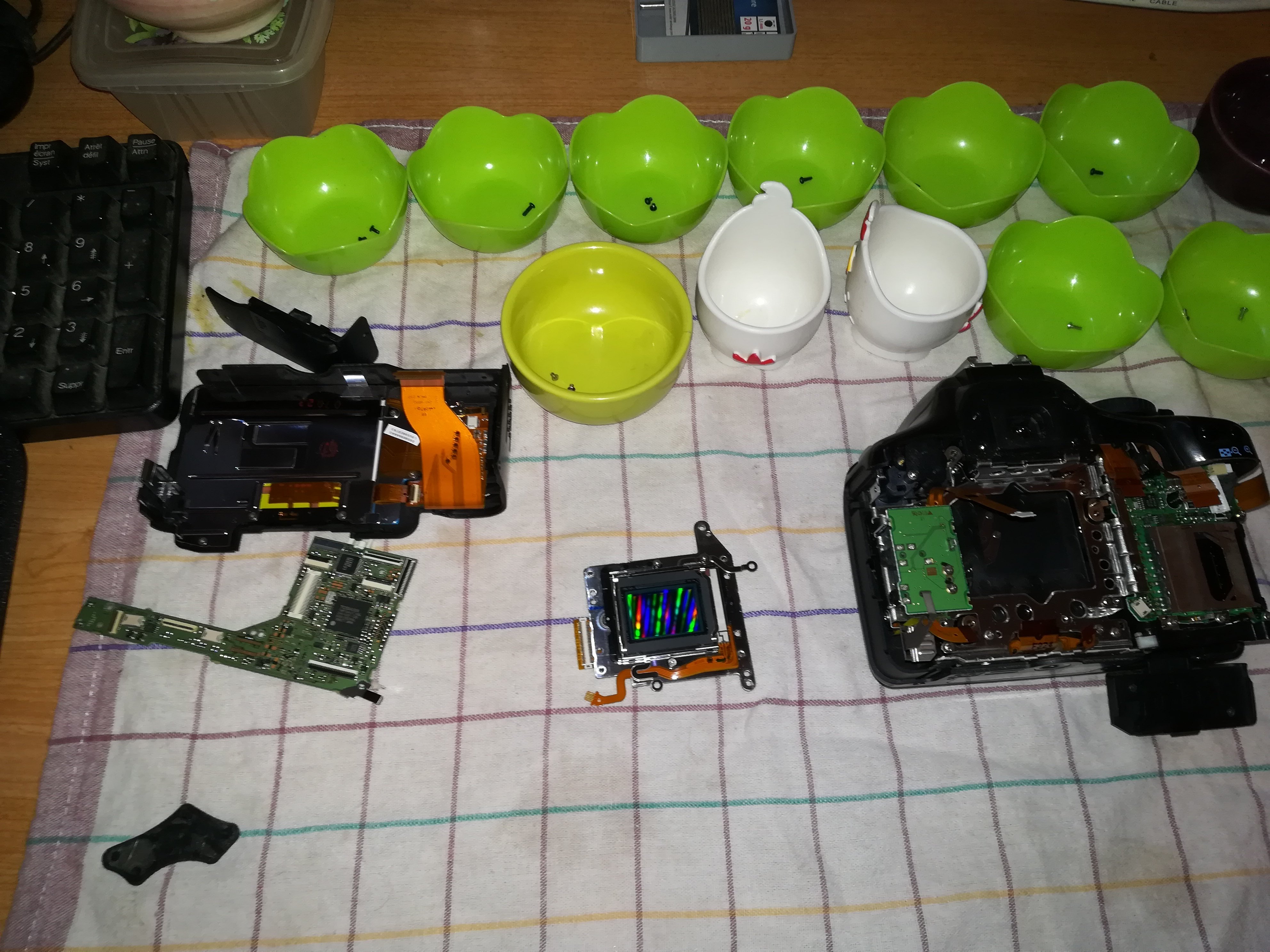

J'ai sauté le pas ce matin ! J'espère ne pas avoir égaré trop de poussière au voisinage du capteur mais mes photos sont plus rouge dorénavant.

Tout semble s'être bien passé, j'ai fait une test avec le 18-55 sur ciel bleu et je ne semble pas voir de poussière... Affaire à suivre sur une bonne nuit noire.

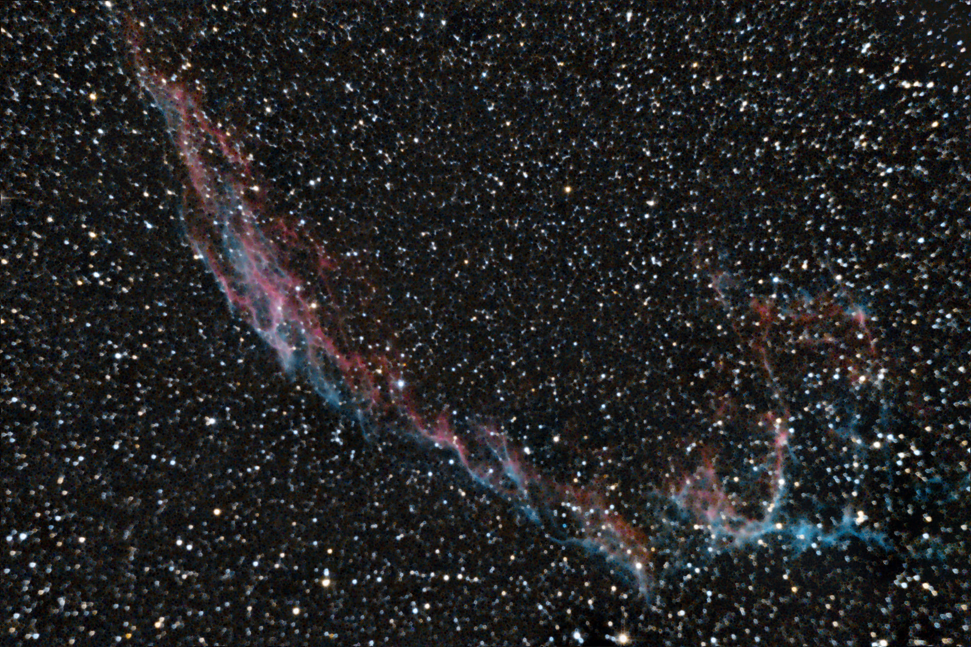

Vu mes énormes étourderies, je m'interdit de publier ma première image avec L'APN defiltré dans un sujet à part entière.
J'ai retourné L'APN pour bien cadrer la grandes dentelle et j'en ai profité pour le mettre bien bancal... Au moment du changement de batterie qui coïncidait avec l'extinction des lampadaire, je m'en suis rendu compte, hop un petit coup de bathinov, que j'ai laissé tout le reste de la soirée ! :bang:
Du coup, j'ai seulement 13 x 180 sec... Avec lampadaire et MAP dans les choux... Mais de la couleur ! :D
Salut Justin
Tu as l'apn et tu as identifié ce qu'il faut ameliorer: tout est parfait et ça devrait être sympa...
Comme on a presque le même matos je vais essayer aussi.
C'est rageant d'avoir l'impression de perdre une soirée. Chez moi c'est souvent. Le côté positif c'est qu'on fait plus attention la prochaine fois. Au final on apprend et on progresse...
J'attends la suite avec impatience.
Fred
