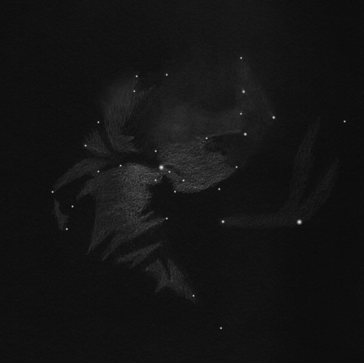

Bonsoir à tous,
Il était temps que je revienne poster, j'ai pas mal de dessins en retard qui attendent d'être mis au propre. Pour commencer, voici NGC 281. Premier relevé en octobre 2017 dans le Beaujolais: placement des étoiles, forme générale et quelques détails. Second relevé à Valdrôme la nuit du 11 août, quasiment recommencé depuis le départ: nouvelles étoiles, nouveau relevé général, nouveaux détails.
Instruments:
  • Dobson 400 f4.5
  • Oculaires 24 mm, 16 mm, 9 mm
  • Filtre OIII
Technique:
  • Relevé des étoiles et isophotes sur le terrain avec HB sur feuille blanche
  • Mise au propre sur feuille blanche (dessin en négatif) à la maison avec crayons graphites de différentes duretés, gomme, estompe
  • Numérisation, inversion des couleurs, étoiles et suppression des poussières sous Gimp
Bons cieux !
Thomas
Pas d'après mon observation. Et a posteriori, quand je regarde les photos, les limites que j'ai placées nettes sont assez nettes, et celles que j'ai placées floues ou plus dégradées (en haut) le sont également sur les photos. Donc sur ce coup je maintiens ma version.
Après, il faut savoir que d'un point de vue rendu, j'exagère volontairement les caractéristiques: un peu plus marquer les limites etc. Je suis en effet plus dans une démarche "naturaliste" (faire passer de l'info au risque d'être moins fidèle visuellement) que dans une démarche "réaliste" qui tenterait d'être fidèle visuellement à tout prix. Mais c'est un choix perso.
Modifié par Locus
typo
OK, réponse convaincante !
(Et j'aime bien l'idée de la démarche "naturaliste". Ça dénote un intérêt astronomique pour les objets, pas seulement un intérêt esthétique.)
Hello Thomas,
Ton dessin rend bien compte de ce qui peut être vu sur cet objet avec un OIII. As-tu essayé avec un Hβ?
Astronomicalement
José
Bonsoir José, je n'ai pas essayé le H beta, je n'en avais pas sous la main à ce moment-là...
