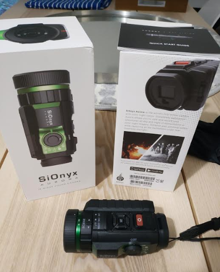

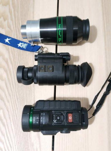

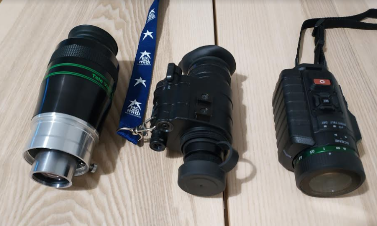

Voici qq photos du SiOnyx Aurora avec mon oculaire de vision nocturne et un Ethos 13mm pour comparer les tailles :

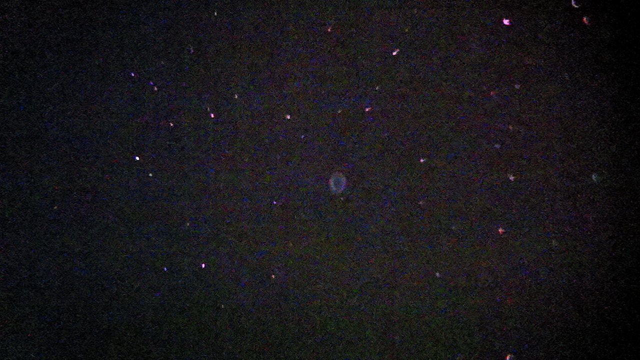

Voici une seule photo de M57 à main levée, sans suivi et dans un ciel urbain (magnitude 4,2 à l'oeil nu au zénith). Moins bruitée et + colorée en visuel que sur la photo. Avec me semble t-il l'étoile centrale.
Associée à un télescope, je manque de tests sous un bon ciel pour donner un avis. Je pense que cet instrument serait performant pour de l'astrophoto mais je ne fais que du visuel, je ne ferais donc aucun test en imagerie sauf pour montrer avec une image brute ce que j'observe (comme mentioné précédemment sans suivi et à main levée).
