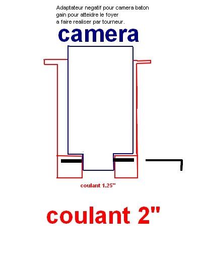

Sinon pour attiendre le foyer il y as toujour moyen de foire tourner un adaptateur négatif.

385 c'est le capteur on le trouve chez plein de fabriquant de camera.
c'est pour ça que maintenant j'essaye de ne prendre que des camera battons > moins de problèmes pour atteindre le foyer.

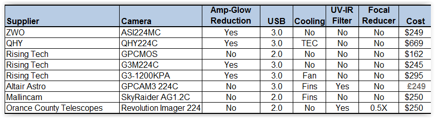

Quant je faisais mes recherche de matos je suis tombé sur ça  dans un test des différentes 224 ici:
screen-shot-04-02-18-at-12-08-pm_orig.pn
J'ai lu le test de la 385 d'Alberic dans lequel il compare les résultats avec une des première asi224 qui n'avait pas le circuit de reduction d'ampglow, la différence et bien marqué.

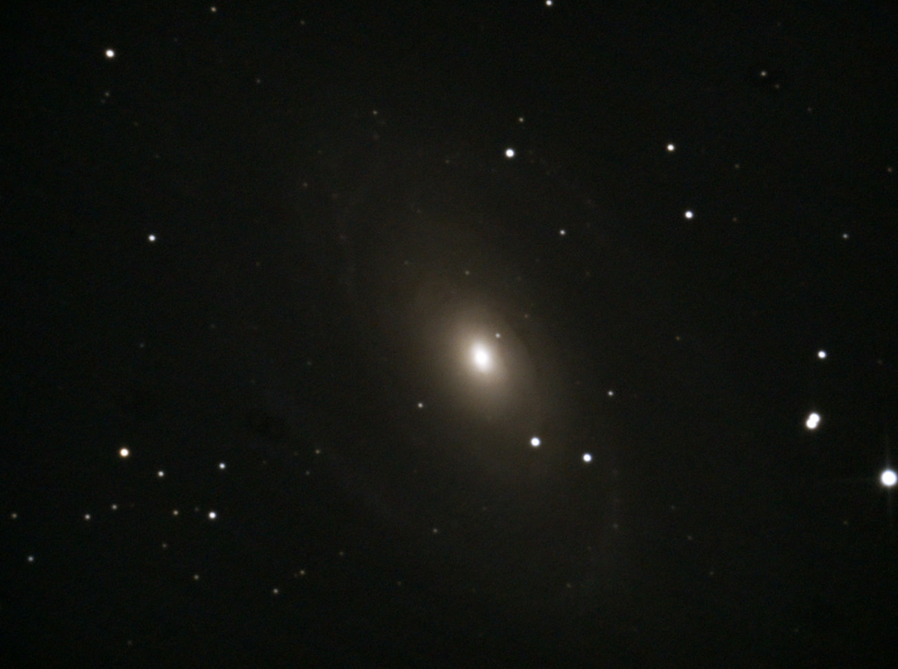

En élément de comparaison, pleines lune du 24/10, 150/750 eq3 suivi goto, M81 500x4s à gain 300 brightness/offset 10, 10 darks et 30 offsets pas de flats, réglage histogramme dans fitswork .
Tu vois Steph tu te défends mieux que bien!

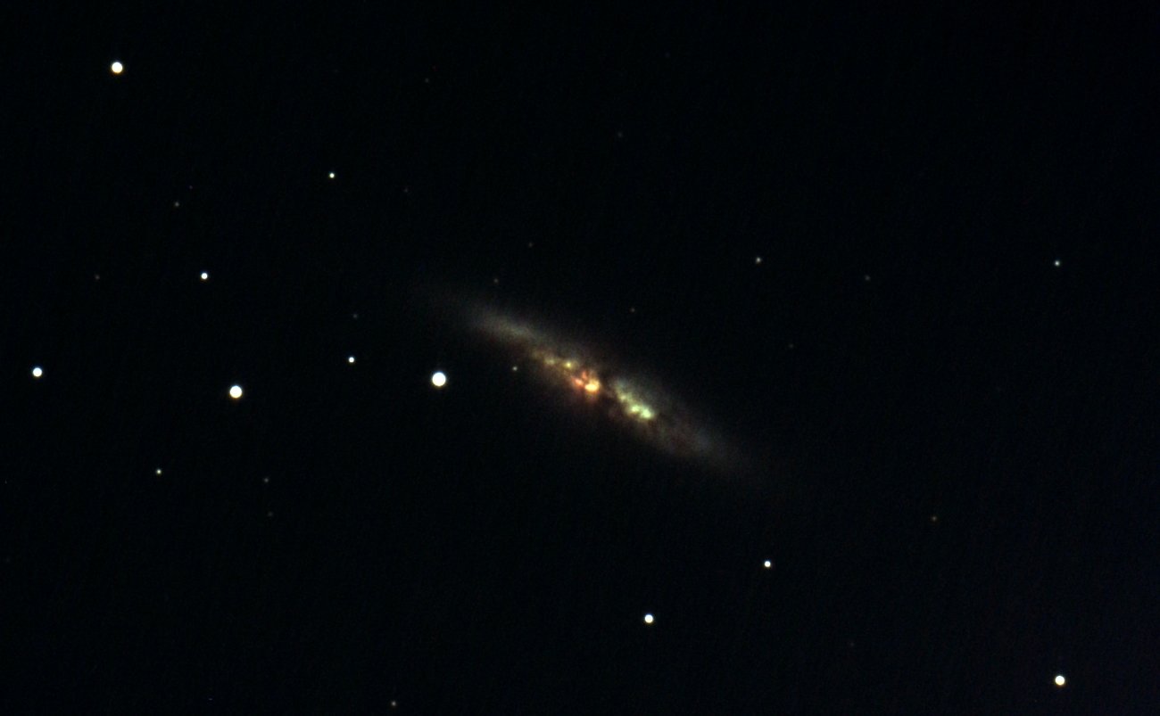

Et sur M82 on voit bien la finesse de ton image comparait à la mienne :
Même soir 600x1s gain 300, bright/offset 1, j'aurais du garder les mêmes paramètres mais c'était une soirée test.

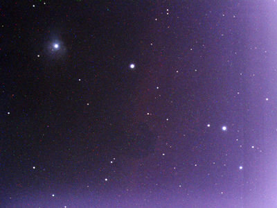

C'est mieux avec! surtout en VA, ça reduit materiellement l'ampglow à partir d'1 seconde de pose et permet de ce passer de dark  en VA je dirais jusqu’à au moins 60 secondes de pose suivant le gain :
Brute de 60 secondes gain zéro, bright/offset à 10 sans darks , pleine lune pas loin en plus. sans réduction d'ampglow sur les 224/385 c'est pas possible sans darks, l'image n'a aucune retouche et pas de présence d'ampglow.

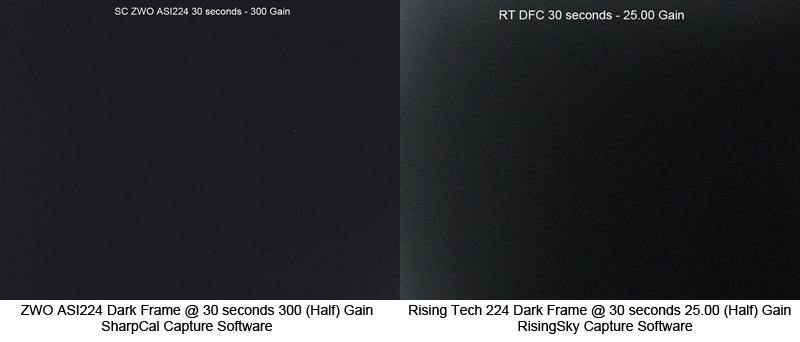

Attention, dans le tableau aucune des imx224 usb2 n'est équipé de la réduction d'ampglow, et chez altair la gpcam3 usb3 non plus.

  J'ai posté une image d'ampglow de 224 sans réduction, c'est plus parlant que des mots et je pensais que ç'a avait suffit,désolé.

La rising tech/touptek (c'est les même) en usb 3 est équipé.
il y a une heure, sangha2006 a dit :
c'est vraiment dommage pour Altair, je pensais que toutes les usb3 avaient le réducteur d'ampglow.

Regarde les darks crée avec asi224 et altair 224 :
C'est plus prore avec l'asi.

il y a 4 minutes, sangha2006 a dit :
oui c'est clair.

Oui l'asi a la reduction d'ampglow.
Et la G3M224C format baton aussi. (touptek)
