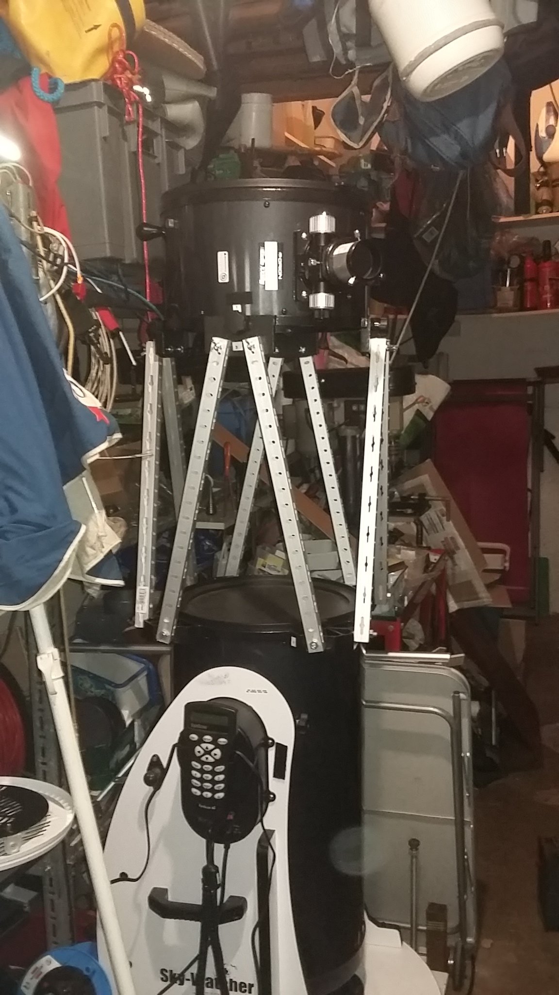

J'ai récupérer un réducteur de focale, ça c'est pour la partie simple...maintenant, faut que j'arrive à faire la mise au point, et, si j'ai bien compris c'est pas gagné avec mon vieux Dob à 1500 de focale.
A part le couper en deux, vers quelles options me dirigiez vous ? j'ai pensé à me faire un deuxième jeux de tube plus courts pour le VA (je veux pouvoir continuer a faire du visuel classique), un support de primaire sur "glissières" pour pouvoir remonter le primaire quand j'en a besoin...mais j'y connais que dalle donc je dis peut être des énormités. Je ne sais même pas de quelle valeur je devrais remonter le primaire pour être au foyer, il doit bien exister une formule pour calculer tout ça non? pour ceux qui l'on déjà fait ça donne quoi ? gain contraintes ?...j'ai pleins de question!
Pour ma part j'e suis en train de faire un autre jeux de tubes modulaires  provisoires a long terme
Provisoires  et modulaires car je ne suis pas foutu de faire le calcul
J'ai posté mon petit montage module de ZOOM a l'envers regarde le c'est peu être intéressant pour toi ca permet de varier la réduction
après il y as plein d'autre voies on peux en discuter redonne moi ta cam ton reducteur c'est quoi?
Ton objectif de réduction? ( moi c'est 950/1050)
Combien il te reste de course sur ton PO quand ta as focalisé.
En fait on vas y arriver mais il faut des éléments pour calculer tout ça il faut qu'on s'organise sinon ce sera trop long

Suis bordelique mais je fais plein de trucs et je peux même pas mettre  tout les instruments           j'ai pas trouvé la solution ....:b:
l'adaptation du tube serrurier en cours c'est du boulot:secret:

voila j'ai reactivé le post imagerie au dodson
Si ca peux aider les candidats dobson
@Steph_2.0 c'est pour toi
