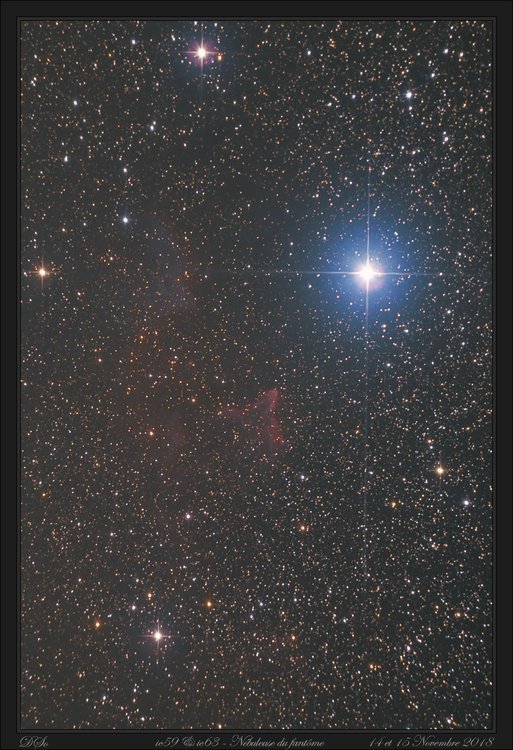

La nebuleuse du fantome (IC63) et sa voisine IC59- 158*90'' soit 3h57min de poses cumulées sur 2 jours

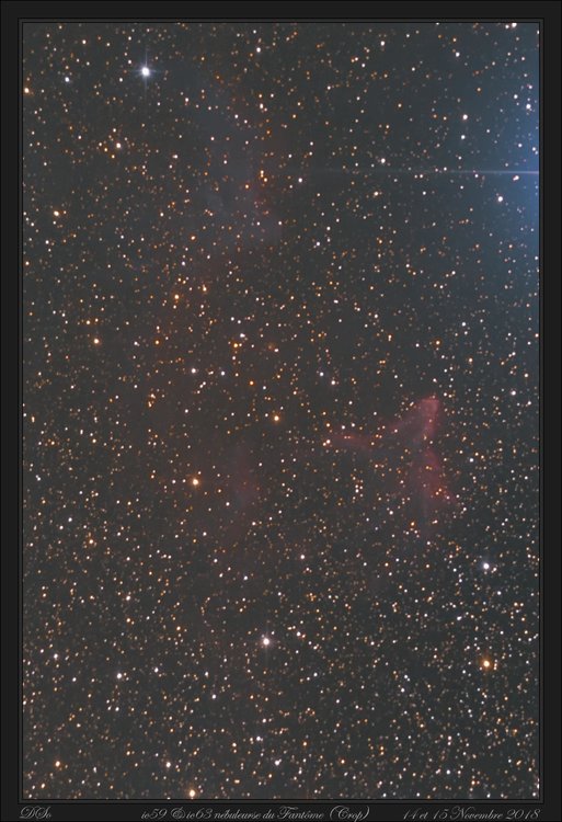

Voici la version cropée sur le fantome

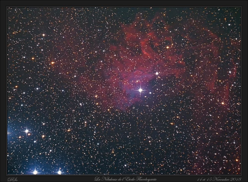

Lorsque le cassiopée était au zenith, je changeais de cible pour la nebuleuse de l'etoile flamboyante dans le cocher.
116*90'' soit 2h54min de poses cumulées également sur 2 jours
Comme d'habitude, les acquisitions ont été faite avec le SW150/750 et mon EQ3-2
J'ai une petite question : on voit une sorte d'halo autour de mes etoiles sur la nebuleuse du fantome. Avez vous une idée de leur provenance ? ce n'est pas à cause du post traitement, c'est sur les bruts. Un probleme avec le repositionnement du filtre IR ?

Que penses tu du halo autour des grosses etoiles sur l'image du fantome?

Pour le halo, je ne suis pas spécialiste mais je penserais d'abord à un problème de MAP. Si cette dernière est très soignée alors je tenterais un traitement avec un autre logiciel ( Iris, par ex... ). Mais bon...
Désolé, pas trop d'idées. Mais je ne pense pas que c'est du au repositionnement du filtre.
je ne pense pas à la MAP, je l'ai soigneusement faite à X10 au liveview.
Il y a 2 heures, latrade24 a dit :
c'est ce que je me disais.. Il me semble que ca ne se voit que sur les tres grosses etoiles, genre gamma Cassiopée. Il doit y avoir un jeu de reflexion entre le filtre IR et le capteur. Genre de chose qui devait etre absorbé par le filtre bleu avant..
De plus, le filtre IR n'est peut etre plus parfaitement plan par rapport au capteur.. Du coup, je ne pense pas que ca soit récupérable, je vais me le trainer.. :(
