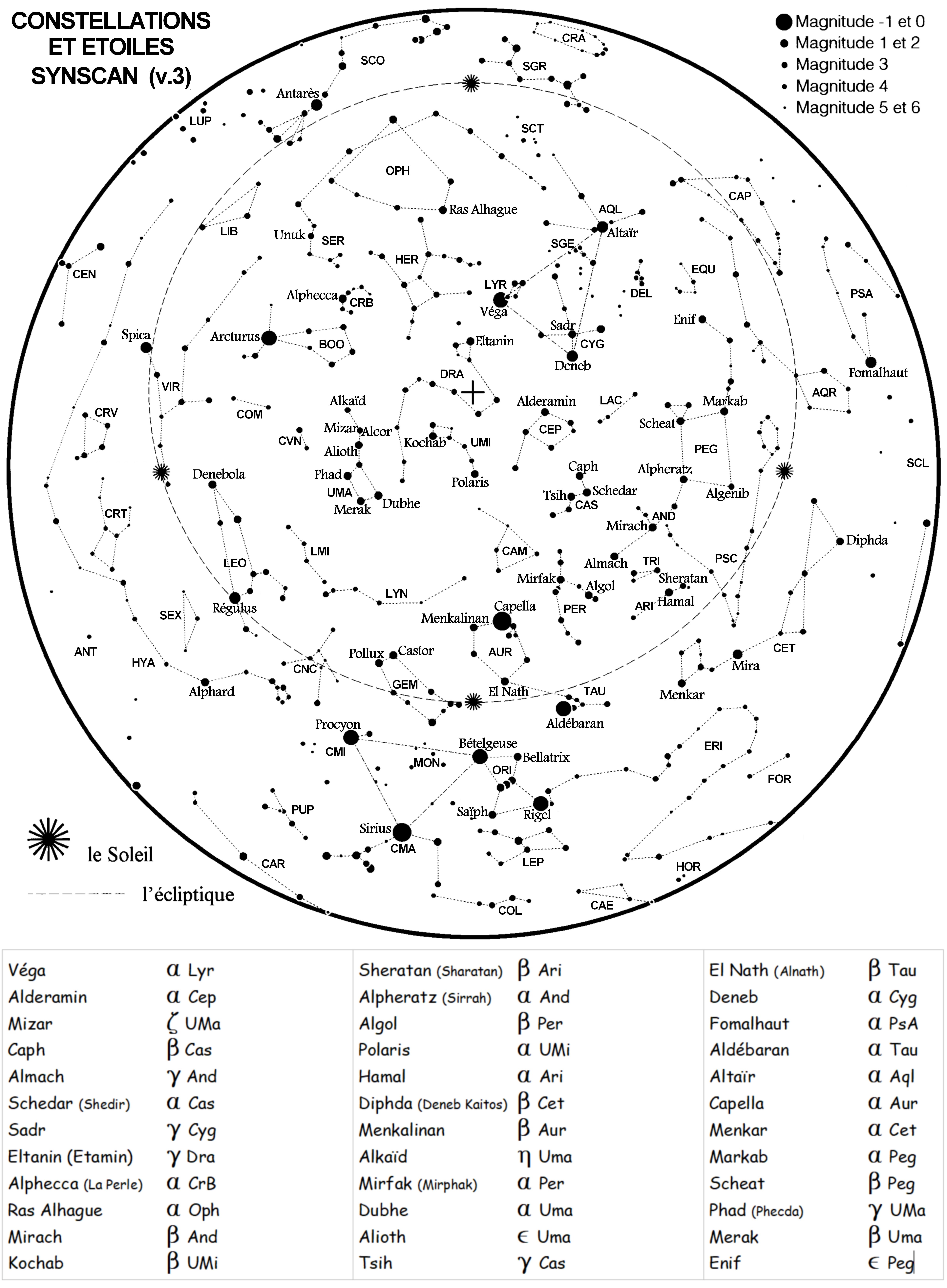

Suite à deux précédents posts (choix d'étoiles... & carte ciel...), je mets à disposition une carte du ciel de l'hémisphère nord totale (toutes saisons confondues) avec l'identification des étoiles utilisées par la raquette SynScan (v.3) pour l'alignement des montures, ainsi que les constellations (sous leur forme abrégée : UMA = Ursa Major). Légende détaillée au bas de la carte.
Attention, pièce jointe un peu lourde (3.7Mo) pour garder la meilleure définition possible de l'image sous forme modifiable : j'aurais pu la joindre en pdf mais c'est moins évolutif.
Gilles
Modifié par gklm

En fait, le site a inclus la carte dans le message : il suffit de faire un clic droit sur l'image et de choisir "enregistrer sous" pour la stocker sur ton PC.
Gilles
