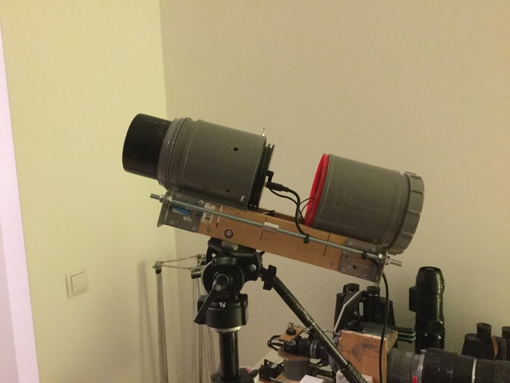

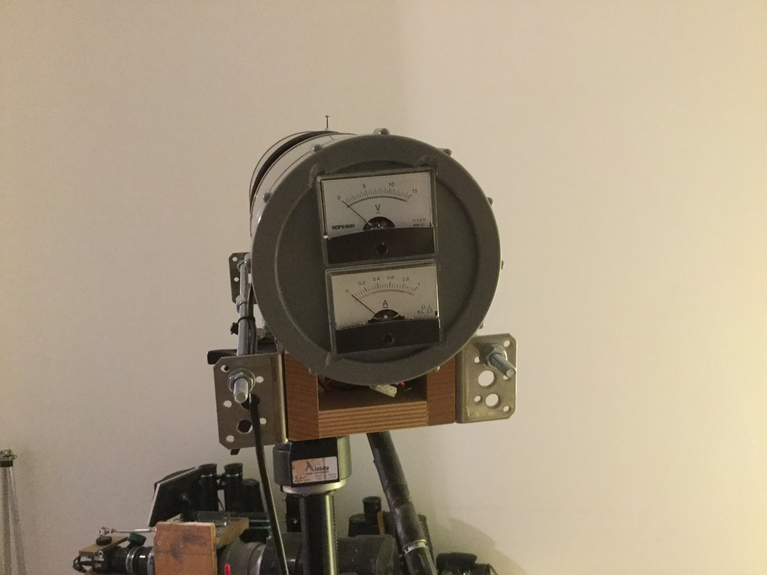

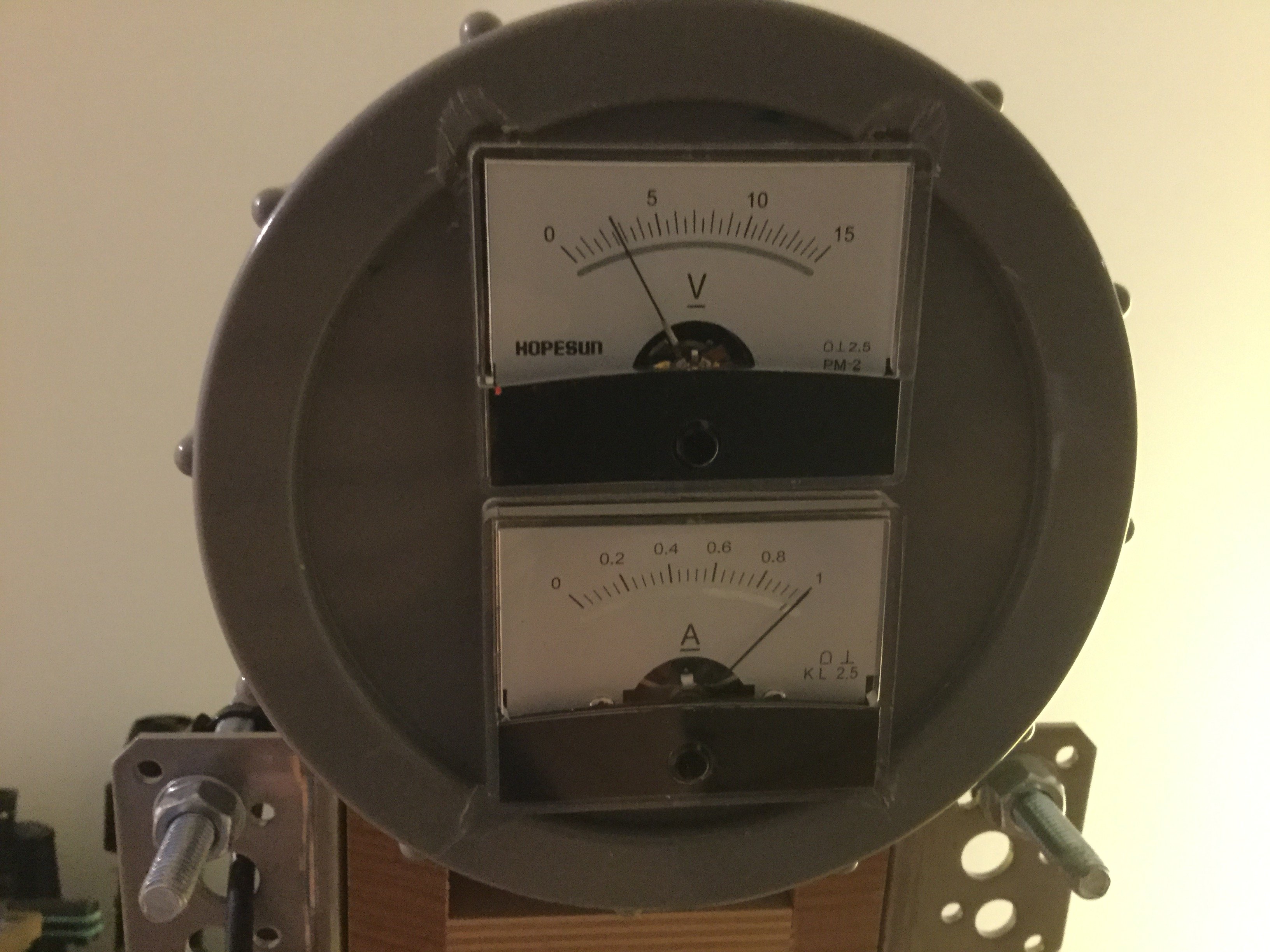

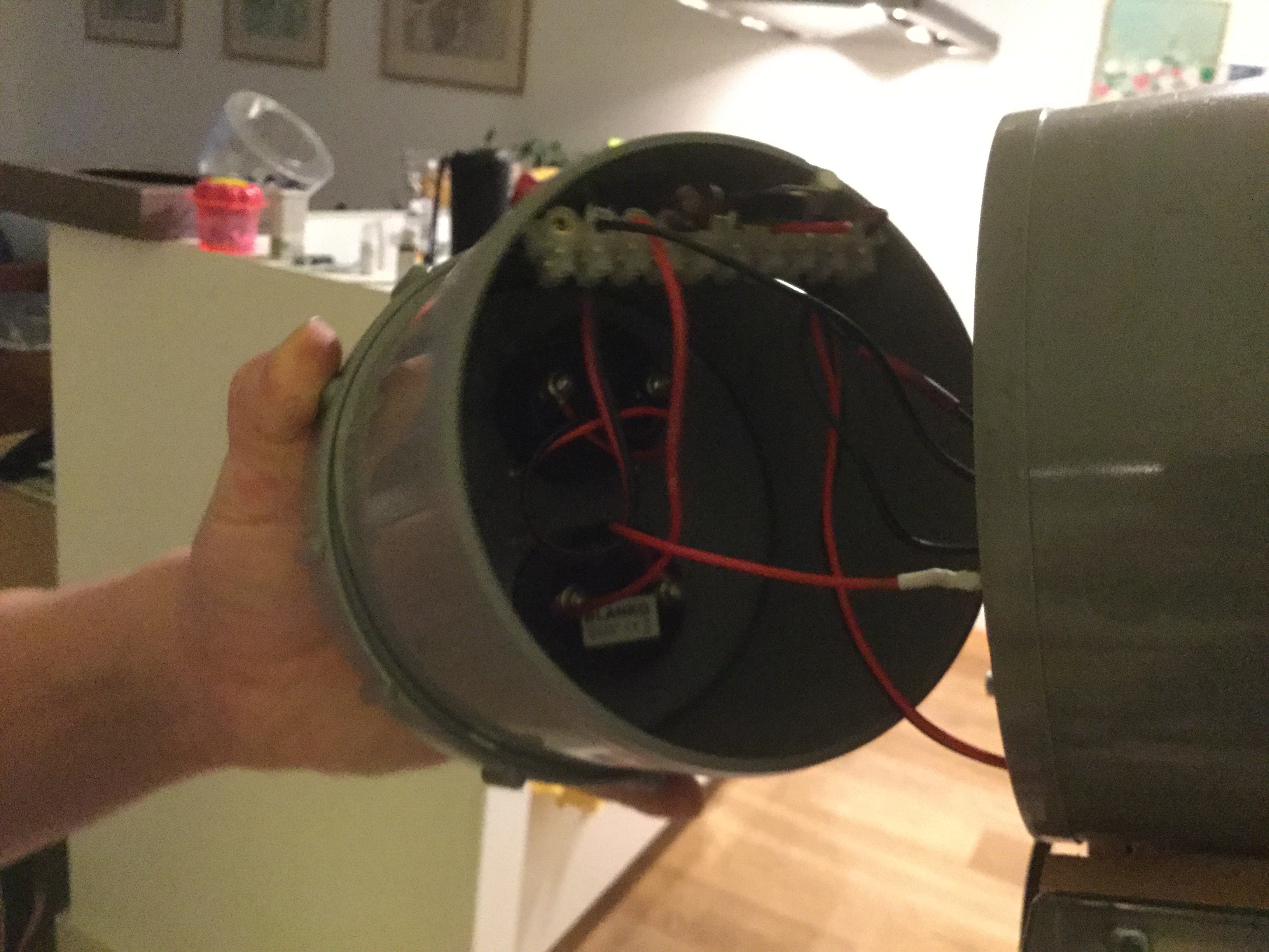

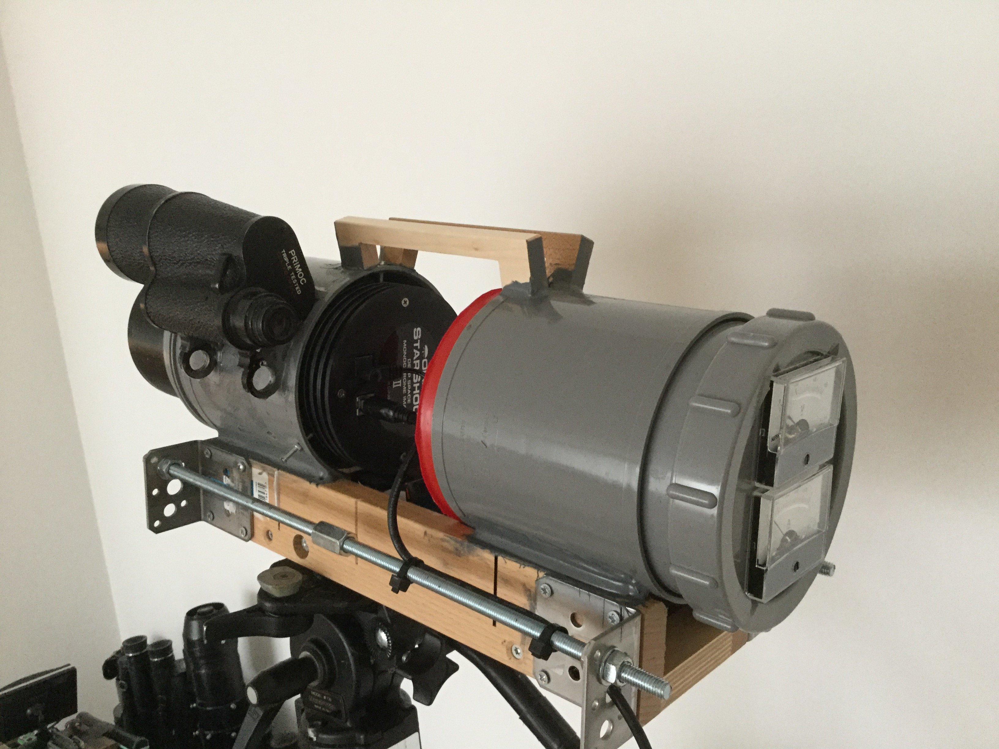

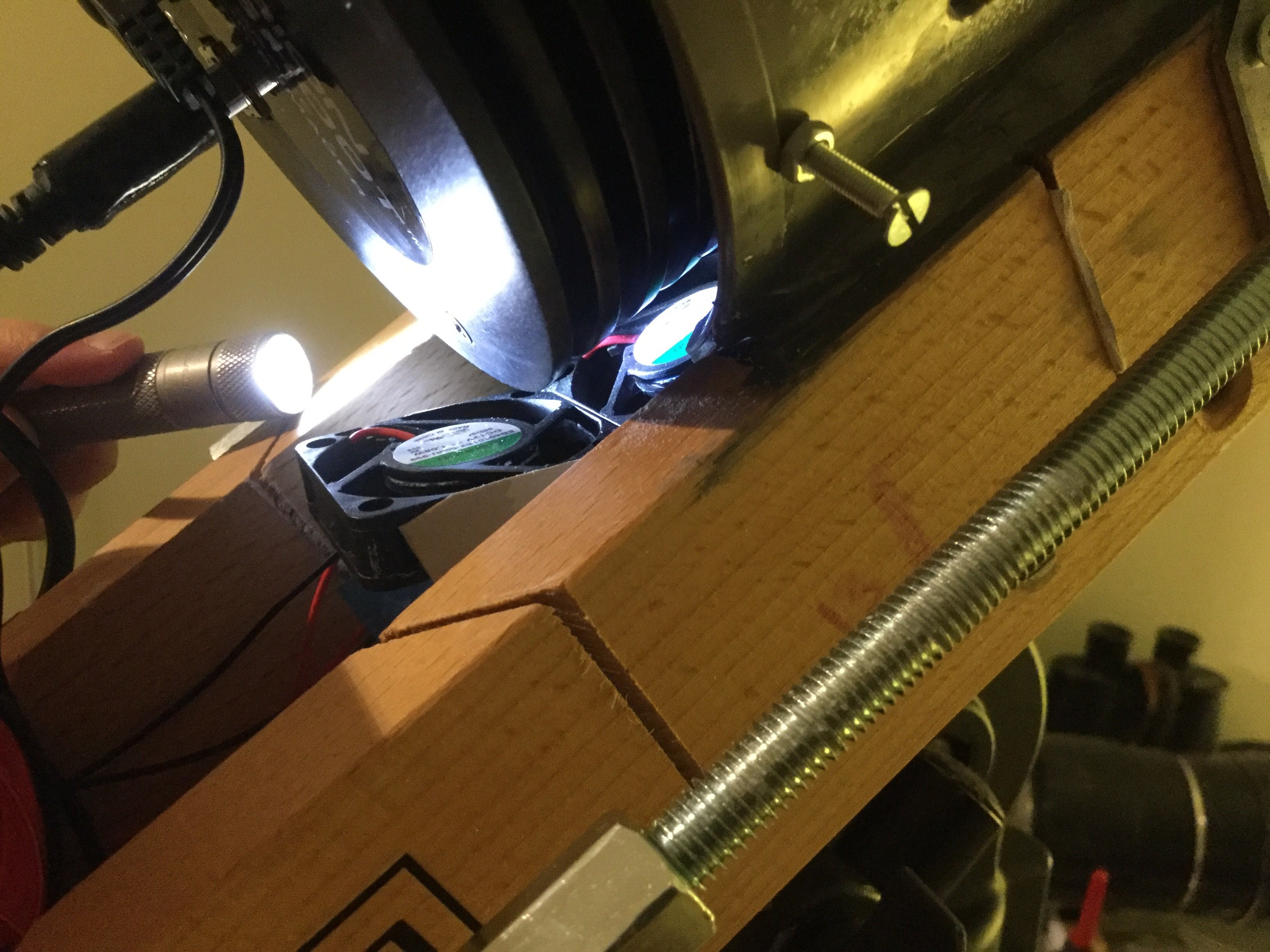

Petit bricolage rustique en ce week end bien pluvieux ici...
j’ai complété mon set up à base de la SSDSMI II de chez Orion...
- repositionner la cam pour libérer les ailettes de refroidissement et le boîtier du tube pvc qui la maintenait.. histoire que cela rayonne et respire suffisamment lorsque le Peltier est en route...
- ajout de 2 petits ventilos pour balayer le corps de la cam et ses ailettes et augmenter le rendement du système de refroidissement à base du Peltier.
- bricolage du bloc d Alim pour le Peltier et les ventilos....avec une régulation à base de LM317 pour le Peltier fonctionnant nominalement sous 3V et 1A. (2 piles 9V en parallèle).
du domino, un couteau et une poignee de composants, rouler jeunesse!
D ailleurs j ai découvert que le module n était fonctionnel que lorsque la cam était connectée au laptop allume.
avec les vu-metres permettant permettant de vérifier en permanence le régime de fonctionnement du Peltier.
le système d origine était un simple boîtier pour 2 piles D de 1,5 V chacune, on branche et c est tout mais sans savoir si le module marche et/ou les bateries sont encore suffisamment pleines...
Ca occupe gentiment en tout cas... 😀
a+!
Lambda

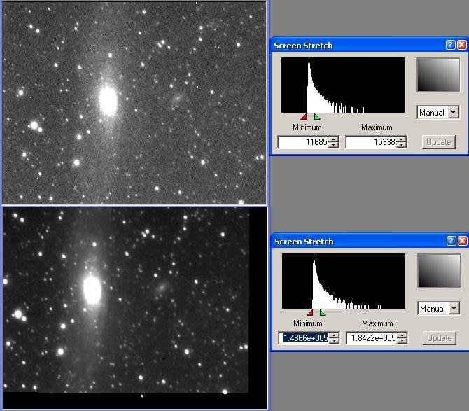

D'abord M31:
temps de pose unitaire sur terrain: 5s;
stacking à la maison: 12X5s=60s de pose équivalente.
On voit au moins 2 bandes de poussières et quelques festons sombres dans la périphérie de la galaxie, et son satellite M110.
Le cadrage n'est pas terrible, en diagonale cela aurait donné mieux, mais bon, montage sur trépied, et corps de camera fixé....
Il faudra que je bricole un petit truc pour changer d'orientation de la caméra en 2 temps/3 mouvements pour mieux cadrer.
Coeur cramé, classique, mais je voulais accede autant que possible aux bandes poussiéreuses en pose untaire ou au moins avec un minimum de stack.
La prochaîne fois, plus de stack et moins de temps de pose pour décramer le Coeur, pour obtenir un autre rendu (mais pour avoir une autre "photo souvenir, plus vraiment du VA de terrain en ce qui me concerne).
- Toujours en Bin X2.
(j'ai essayé en Bin X1, ca marche encore avec ces temps de pose unitaire, la cible étant suffisament lumineuse, avec plus de champs accessible, mais j'ai des problèmes de visualisation de l'image totale sur mon petit écran, un truc à paramétrer dans un menu d'affichage de fenêtre/zoom, je pense...).

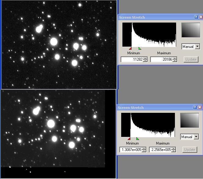

Ensuite M45:
Beaucoup de lumière, super sympa à voir à l'écran et à laisser trankilou défiler au travers de la fenêtre d'affichage et en prenant le temps de les detailler et jouer sur l'histogramme à la volée soit pour tenter de faire ressurgir ses nébulosités, soit pour mieux séparer le plus finement possible les couples/assemblages de petites et moyennes étoiles visibles dans le champ...
Avec un histogramme réglé au compromis, on arrive à deviner, même en pose unitaire, la nébulosité dans le voisinage sud de Merope.
- Bin X2.

Et beh dis donc tu as fait une belle séance.
J'ADORRE TA M45 .....
On est loin des standards mais je la trouve adorable.
Avec la queue d'alcyone en sorte de pointillés. ...
Dis donc tu commence a avoir ta petite technique perso et c'est bien rodé. ..
Tout bon .

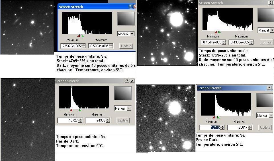

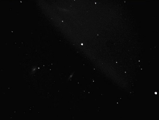

Bonjour les amis...
Petits essais supplémentaires, encore sur le triplet du Lion et La Flamme avec son destrier... :)
Une trouée d'une heure, avec un ciel donc dégagé, mais assez diffusant , brûnatre, et parfois passage d'un voile fin...
Pas terrible, mais il faut faire vraiment "feu de tout bois", ce que permet le VA...
Visualisation habituelle en "mode vidéo" sur mon balcon, raffraichissement de l'image toute les 5 secondes, caméra montée sur trépied photo/video.
(photo du bas pour chaque objet représentant l'image vue sur écran toutes les 5 secondes: la "brute" unitaire sans soustraction de dark.)
L'image du haut de chaque objet, c'est un essai de stacking post-observation (donc plus VA dans le sens strict du terme), juste après avoir rentré le matos, une fois les nuages de nouveau là...
Pour l'image stackée du triplet du Lion, j'ai des artefacts d'empilements, je pense que j'ai du m'emberlificoter les pinceaux sur certaines des images du stack en soustrayant peut-être 2 fois de suite le Dark par inadvertence... Faut que je sois plus carré la prochaine fois...
C'est toujours aussi rigolo et instructif... :D
Complement de rapport: Dark (tel que defini ci-dessous, appliqué à chaque brute, avant la phase d'empilement...)
À+,
Lambda
Modifié par lambda
jolie rapport.
Ben dis donc on vois bien l'interret de la soustraction de dark c'est flagrant.
vas falloir que j'y passe un jour ou l'autre!pomoi!si  Steph 2.0 lis ça il vas sourire ;)
Meme si ce n'est plus tout a fait  du va au sens strict c'est pas bien grave. c'est le résultat qui nous interrese et en l’occurrence pout toi un accès au ciel profond  dans des conditions de pollution lumineuse extrême.
La ligne du bas > le résultat.

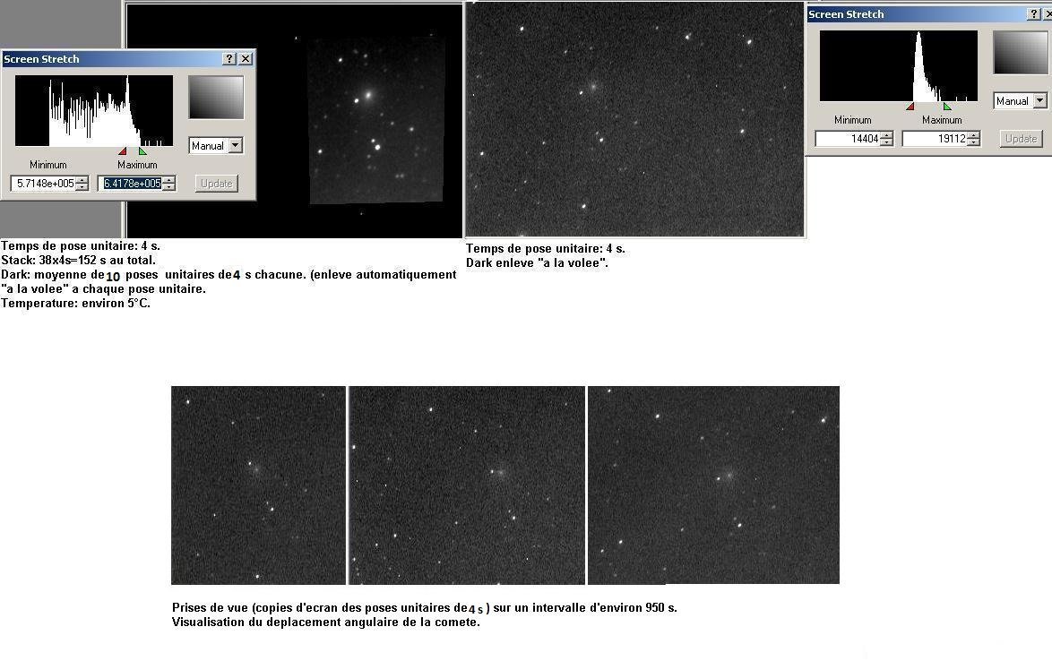

Salut les amis. :)

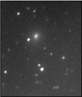

Bon, ciel clair ce soir... j ai essaye de detecter et observer la comete Iwamoto avec mon bouzin...
Ciel clair, mais avec toujours un voile fin d altitude... :( J ai du potasser des cartes sur le net, en plus de celle donnee par Pejive, car pas sur de sa position que je n'ai pas trouvee de suite (chercheur 7x50, meme a l intensificateur de lumiere, elle ne ressortait pas en fait (pas assez de grossissement aussi, donc peut etre vue, mais juste le noyau ponctuel, sans m en rendre compte?)
Mais avec un peu de perseverance, elle est apparue sur mon ecran!
Visualisation habituelle en "mode vidéo" sur mon balcon, raffraichissement de l'image toute les 4 secondes, caméra montée sur trépied photo/video.
Une video pour l' "ambiance"!
Et un panneau resume de cette chouette seance d'observation!
Stack fait rapido juste apres avoir range le materiel... :)
Petit crop et grossissement sur le resultat du stack... Pas jojo, sous echantillonne, mise au point a parfaire je pense aussi... Mais elle y est belle et bien... :)
Et le bouzin sur mon balcon bien urbainement votre...
A+,
Lambda
Modifié par lambda

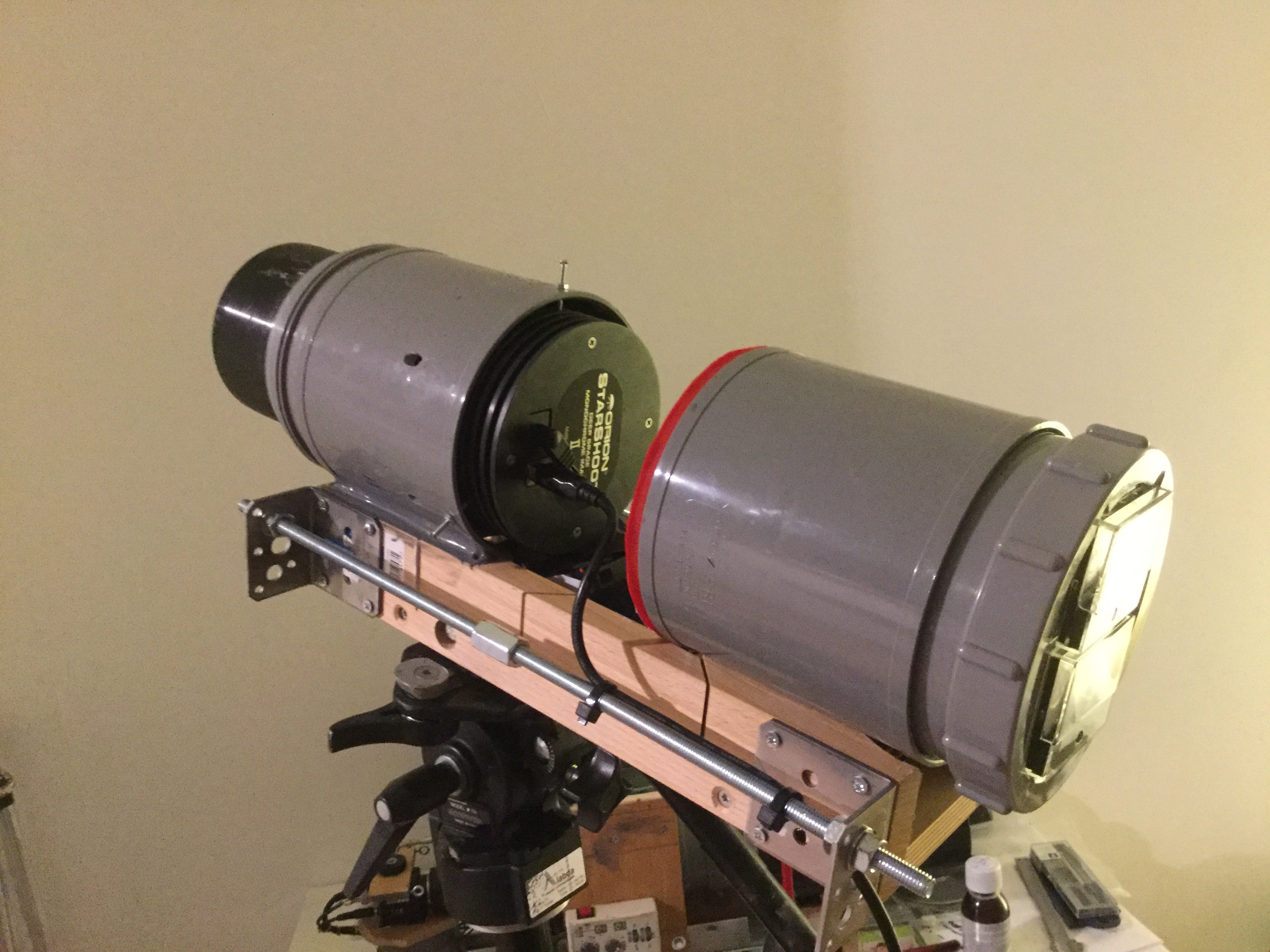

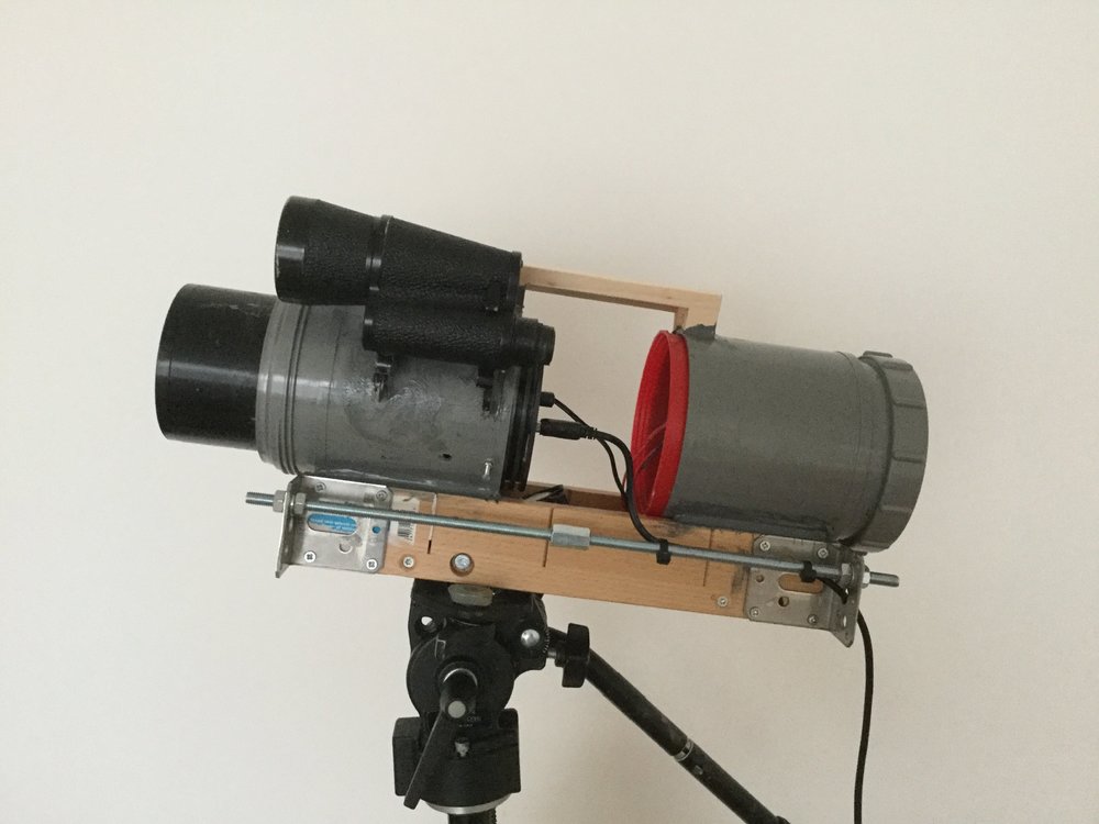

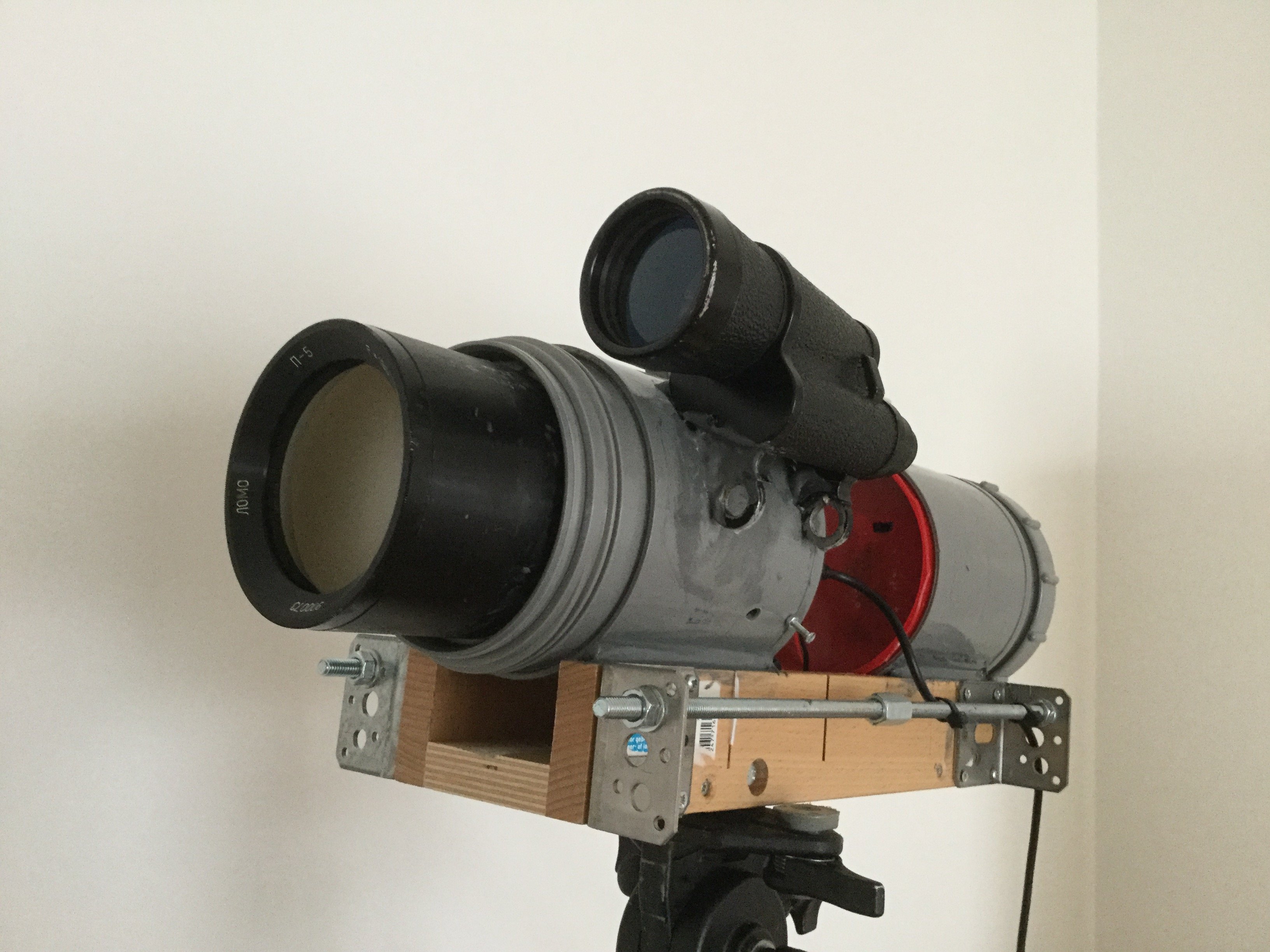

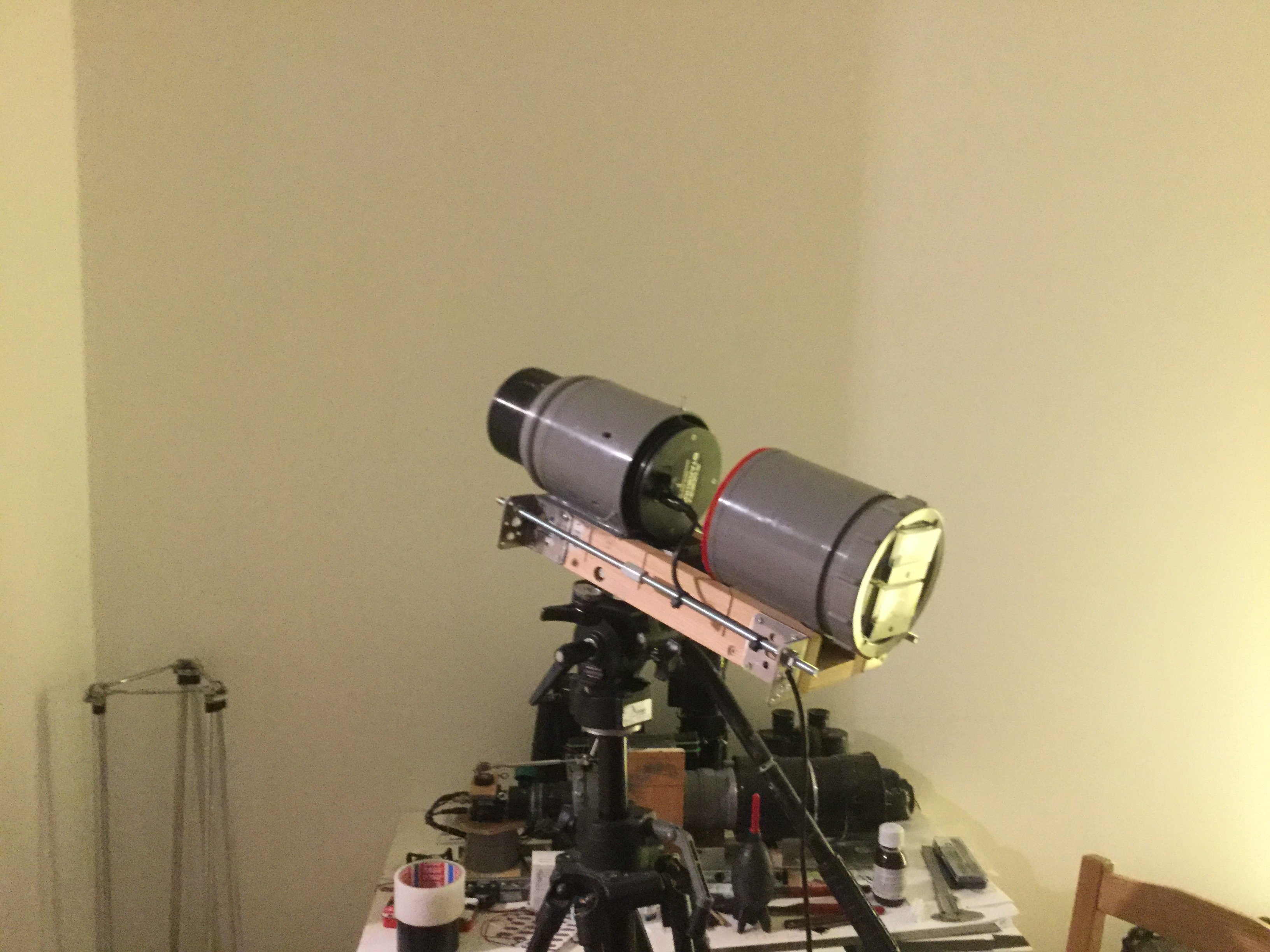

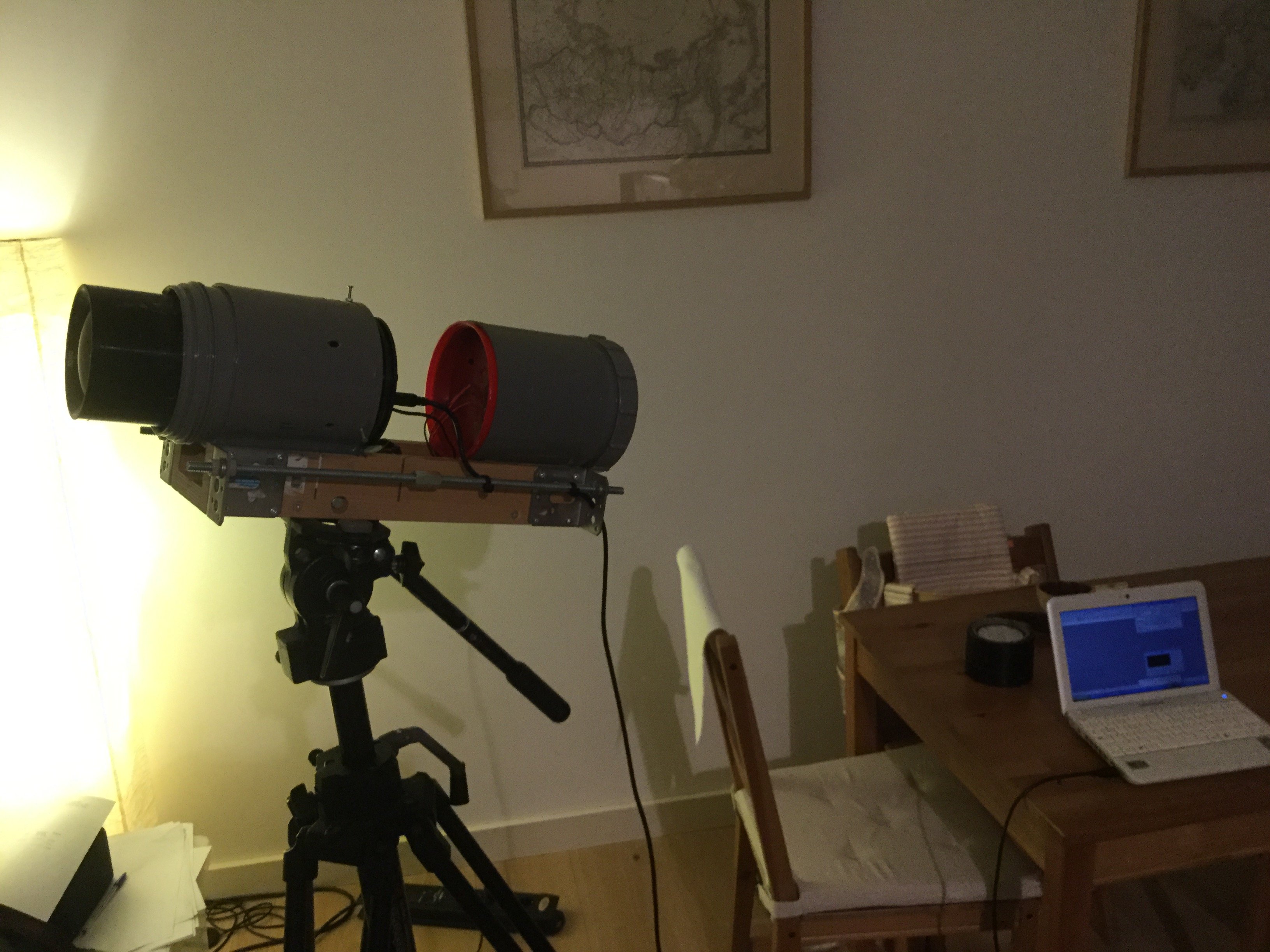

...Et ici, le bouzin qui a un peu évolué...
Ajout d une demi paire de jumelle 7x50 issue de « ma boîte à monstre », comme chercheur... impec!
Simplement collée à l epoxy.... Comme le manchon pvc est bien rectiligne, court, trapu et l objo bien ajusté, le parallélisme est facile et directement obtenu en plaquant la partie cylindrique du fut de la demi-jumelle directement sur le manchon... bref, j ai eu du bol... 😁
les deux petites poignées sur le dessus me servent de guidon de visée pour d abord orienter le bouzin dans la zone d’interet, avant d affiner avec le chercheur...
ca marche bien et me fait gagner beaucoup de temps dans mes manips... un bon atlas papier ou numérique, et roulez jeunesse!
Prochaine etpae, tout repeindre en noir propre, parce que la,  à fait quand même un peu  « cagnague »... :D :D
a+,
Lambda
Modifié par lambda

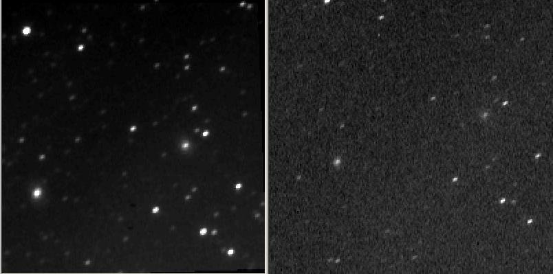

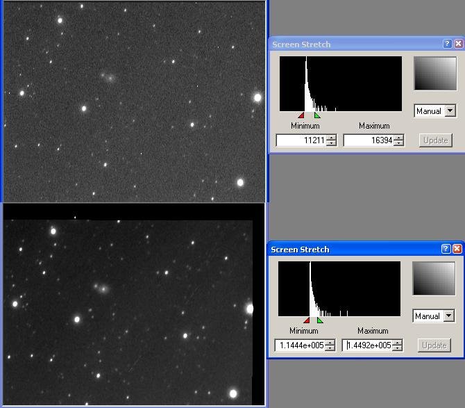

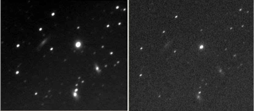

Petit passage rapido... Le ciel etait plutôt bon ce soir... J ai retente le trio du lion (M65, M66, NGC3628) et ai aussi vise M95, M96 toujours dans le Lion. tout cela deja detectable avec mon set-up des l'usage de pose unitaire de 1s.
Meme setup que d'habitude, mais j ai un peu tripatouille le logiciel Maximil pour augmenter l echelle dynamique des images..
M95, M96:
pose unitaire: 5s (raffraichissement a l ecran correspondant toute les 5s environ)
stack de 51x5s=255s
Dark soustrait a la volee a chaque image unitaire
Photo de gauche: resultat du stack post-observation
Photo de droite: pose unitaire telle que visualisee pendant la seance d'observation
bin 2x2.
M65, M66, NGC3628:
stack de 45x5s=225s
bin 2x2.
A+,
Lambda
Modifié par lambda
bonjour
Toujours intéressant ce VA  :)
Je pense que tu pourrais obtenir mieux en bin 1x1 et avec un temps de pose plus court.
Si je compare à ce que j'ai obtenu, malgré mes problèmes d'amp glow, avec 40x1,9s ou 64x1,2s en bin 1x1, mais il est vrai avec suivi:
Par contre tu as une image brute beaucoup plus contrastée que les miennes.

Je commute facilement du ciel  la terre au cours d'une meme séance...
Et l'observation à l'écran en "Live" ou autant que possible en "Live", des brutes unitaires est ma priorité 1 dans ma pratique du VA.
En fait les résultats de stacks, post session, sont juste la photo souvenir, le petit truc rigolo à faire, mais aucunement une finalité en soi ici, pour moi.
Par contre, vu comment c'est quand même relativement facile de faire du stack sur quelques dizaines de brutes, dans mes conditions de travail, je pense que mes prochaînes photos de stack seront realisées comme tu le suggères:
binX1
temps de pose unitaire entre la demi et la seconde max...
voir même un brin de mosaique pour gagner un peu en champ,,,
Mais comme ce seront des travaux à part, représentant une finalité à "publier", je mettrais ces résultats dans la rubrique astrophotographie "classique"... Cela me semble plus adapté. Pour moi, ce n'est plus du VA en fait.
Bref à jongler dans les 2 disciplines, il y'a de quoi faire...
En fait, AMHA, le jeu ultime ici, est de pouvoir générer les brutes en "live" le plus fluides possible, les plus riches en signal possible et de concentrer tout ses efforts là dessus... Bref tendre vers le temps réel offert par les intensificateurs de lumières, mais avec les commodités et avantages offerts par nos caméras et l'informatique derrière...
Cette obtention des meilleurs brutes possibles offre aussi l'avantage, ultrieurement, de forcément obtenir des stacks de meilleures qualités, vu qu'ils sont "nourris" par de la bonne matière première...
Du coup, je me demande si je ne vais pas orienter mes prochaînes "publi" (un bien grand mot...) ainsi:
- Dans la rubrique VA (labo/CROVA...):
exclusivement les bruts unitaires avec le set-up de prise de vue complet, conditions, etc... et une vidéo montrant IRL comment cela se présente à l'ecran pour l'observateur.
(mais certains d'entre nous font cela déjà.... )
- Dans la rubrique astrophotographie:
Le résultat de stacks post observation, avec ou sans post traitement.... obtenu à patir des brutes, avec juste une citation de lien menant à la rubrique VA (labo/CROVA) (et vice versa).
Juste quelques pensées à voix haute...
À+,
Lambda
Modifié par lambda
bonjour
tout à fait d'accord :)
J'ai tendance à passer du côté obscur de l'astrophoto au lieu de rester dans le pur VA  :D
mais je vois davantage de choses sur les stacks que sur les brutes du live, sauf pour la Lune
En live j'avais çà (c'est déjà intéressant)
il y a 2 minutes, pejive a dit :
Oui, idem pour moi, et je pense pour tout le monde a priori... Les lois du traitement de signal étant ce qu'elles sont... :D
Un truc qui serait sympa, c'est de faire tourner son logiciel d'acquisition en mode "video" dans une fenêtre utilisée comme live-viewer, et dans une autre en parallèle, faire son live stacking toutes les n poses. Et cela sans interruption du mode "video" qui marcherait en continu dans la première fenêtre... Les 2 fenêtres étant l'une à côté de l'autre sur son écran de PC/Laptop/tablette...
Si ca se trouve, certains d'entre vous font déjà cela...
à+,
Lambda
