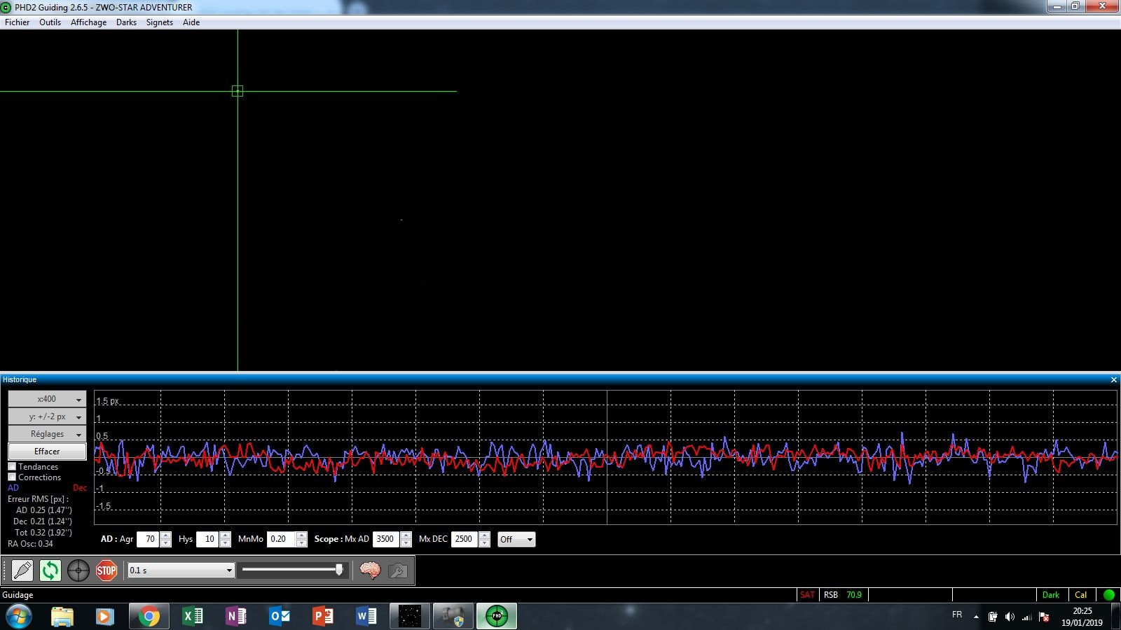

La ZWO est super sensible, c'est impressionnant, je pense la tester un jour en imageur. Sur l'autoguidage, j'étais obligé de mettre 0.1s sinon c'était trop (ou alors faudra que je baisse un peu le gain qui était à 85%)
Pour la partie logiciel :
PHD Guiding :
je trouve la courbe de RA pas si dégueux, elle a quasi pas bougé même quand le vent s'est levé.

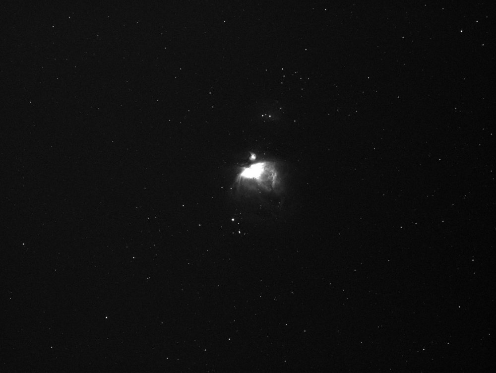

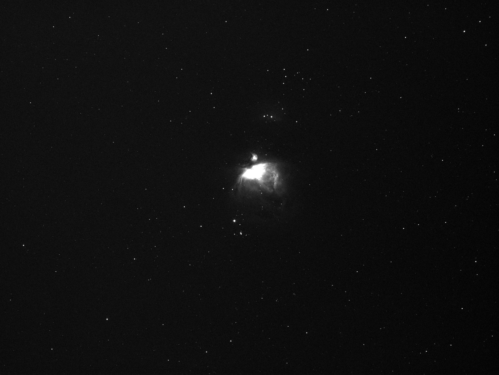

alors voila une brute de 300s :
Ne parlons pas du signal/bruit car la lune étant très proche et quasi pleine.... bref...
Le but était de tester le matos et honnêtement je ne suis pas déçu.
J'attends vos retours, sur le résultat et également des remarques ou conseil sur le réglage de PHD.
Merci d'avance

Ça a l air top.
Comme tu le  dis baisser le gain pour pouvoir augmenter le tps de pose vers 1.5s mini afin de ne pas chasser la turbu.
Ici phd2 dit quand meme que l étoile est saturée
Cocher corrections et se mettre en arc secondes.
Nous indiquer les 2 échantillonnages.
Steph

Merci.
Le prochain soir où il fait beau je ferai ça pour le gain car je pense que tu as raison... La turbu devait être costaud en plus...
Et je posterai la photo de la courbe.

Et couper l autoguidage pour nous faire une belle courbe d erreur périodique.

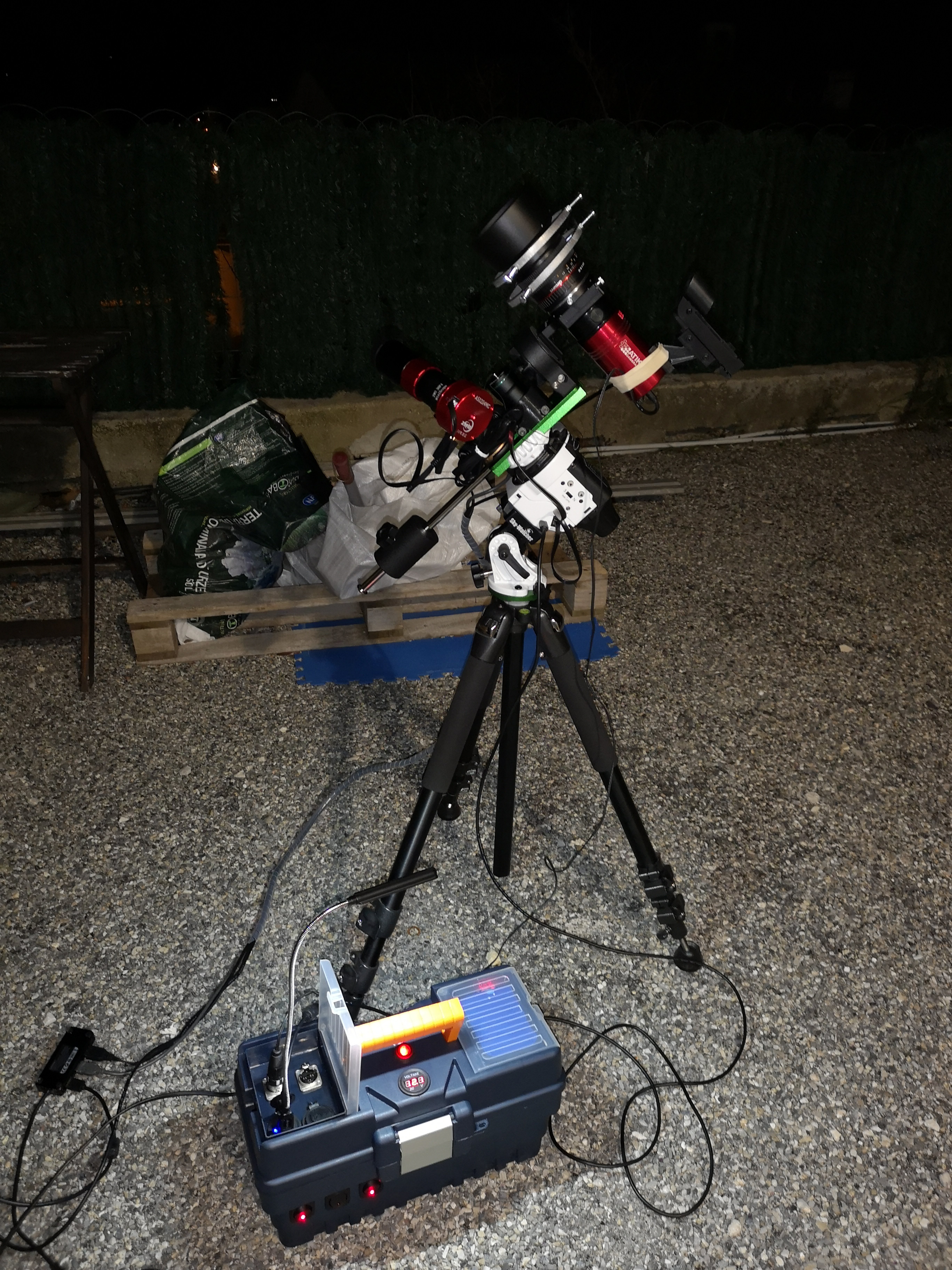

Et nous faire une belle photo du setup
OK pour l'erreur périodique, je vous ferai ça.
Pour le setup je voulais et puis j'ai oublié lol.... Je la ferai toute à l'heure quand je lancerai mes dark.

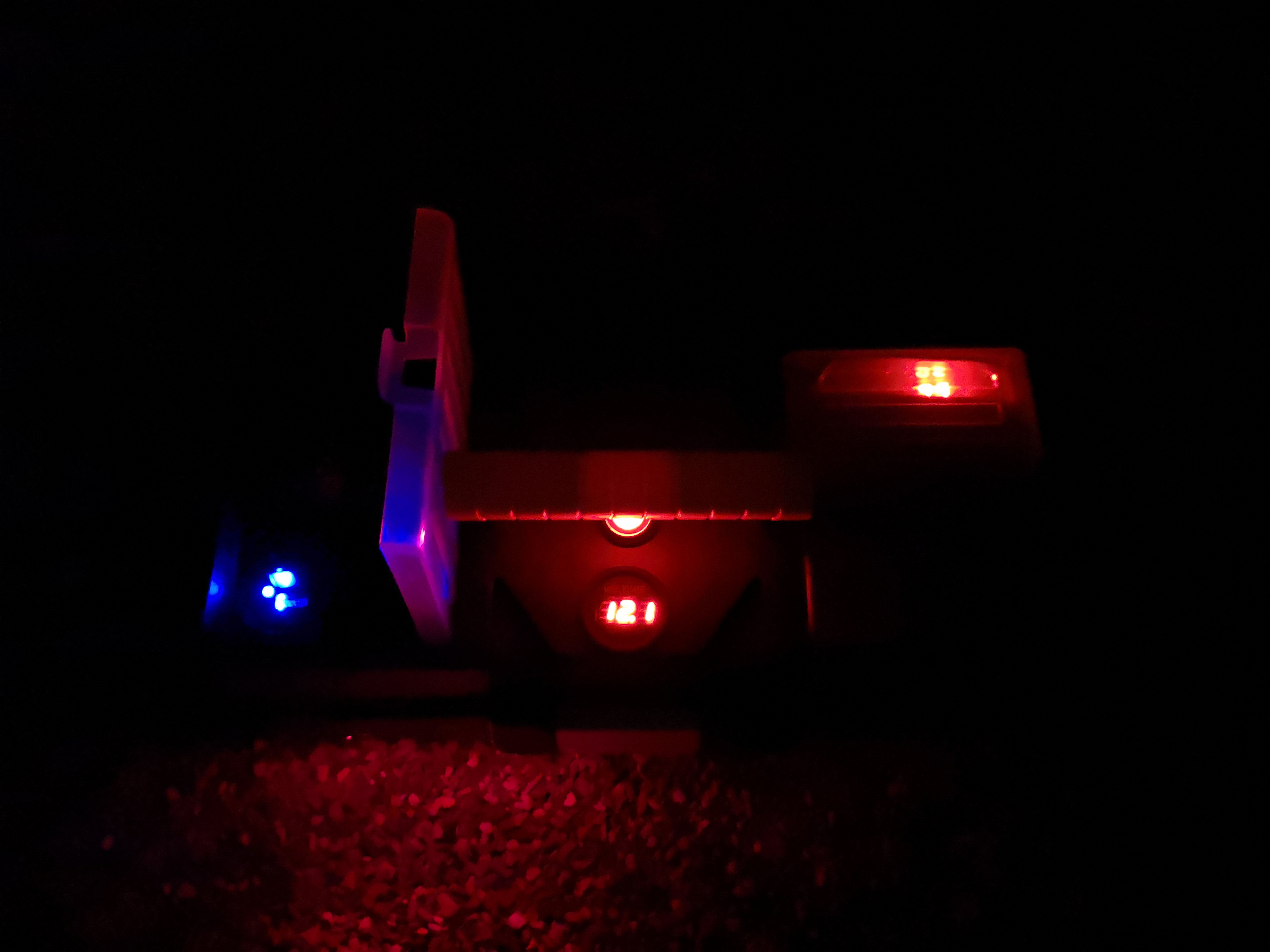

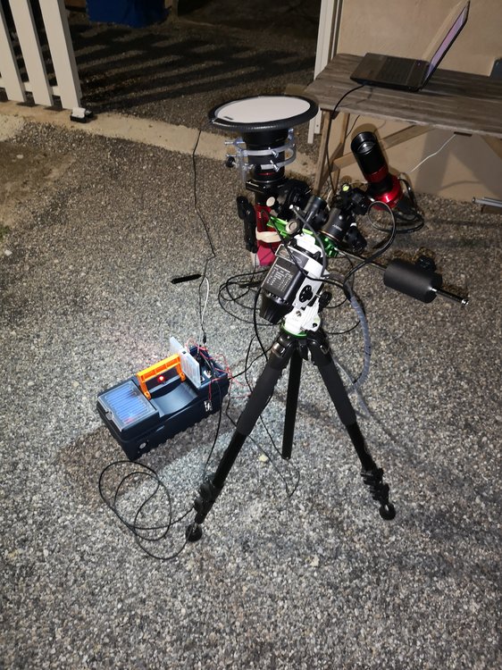

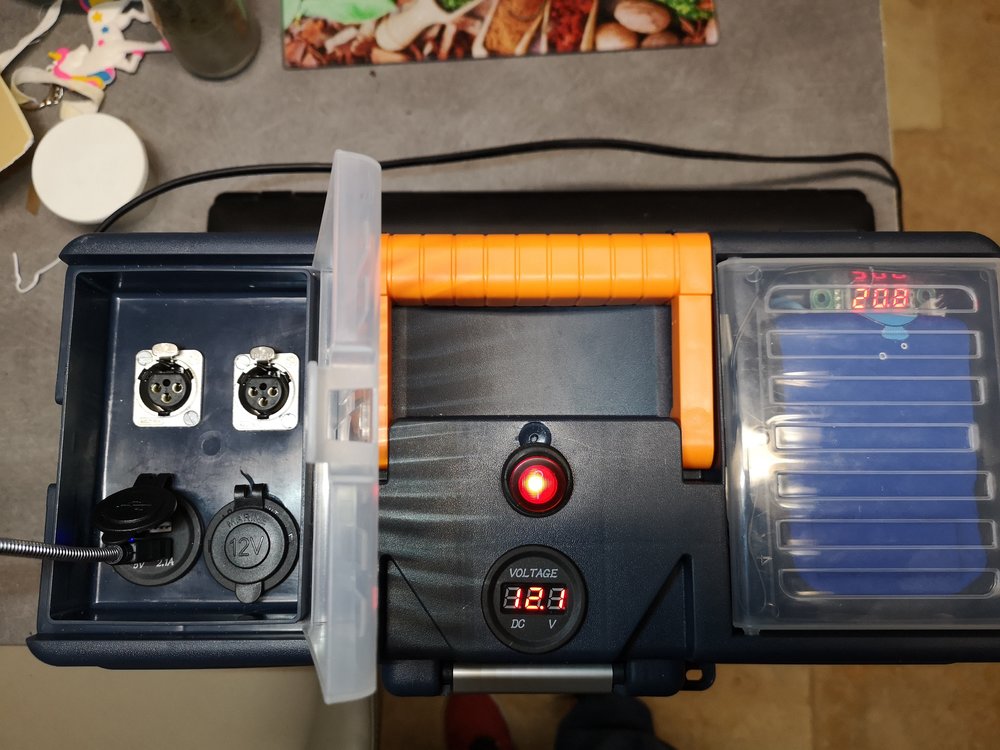

Entre temps j'ai aussi terminé mon alimentation 220v toute en un lol.
Les photos prises du ciel arriveront demain, voici déjà les photos du setup. IMG_20190126_183840.thumb.jpg.3652f8411cffae66bd3e9d2e7af4dadd.jpgIMG_20190126_233258.thumb.jpg.85a3e5a7de70ca8b9a56f7f30fe0a64c.jpgIMG_20190126_174831.thumb.jpg.307406a61bd49c6429efdcd7829cfac8.jpgIMG_20190126_191901.thumb.jpg.c062e41a3b91fef81818f954b5d38575.jpg
