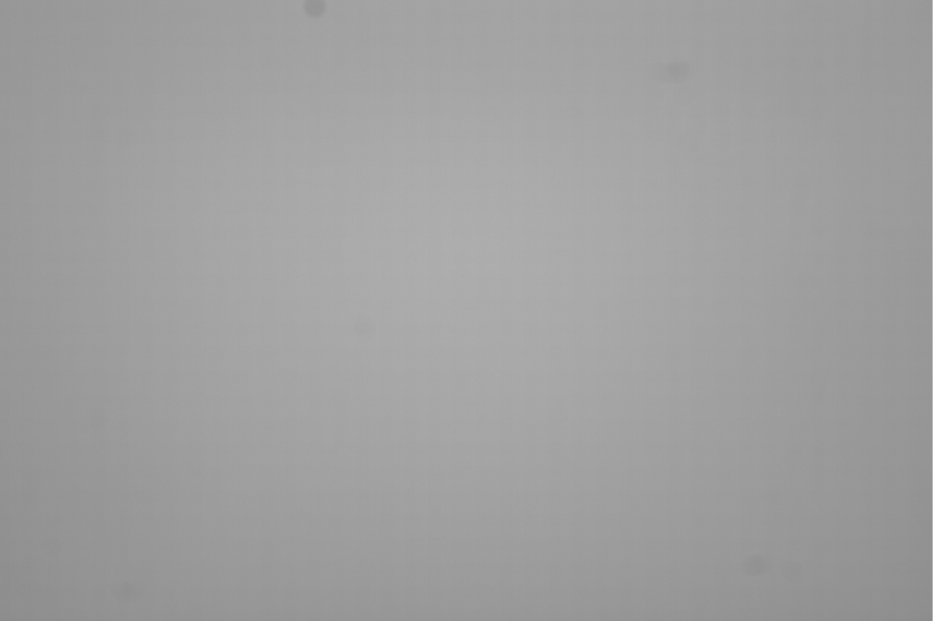

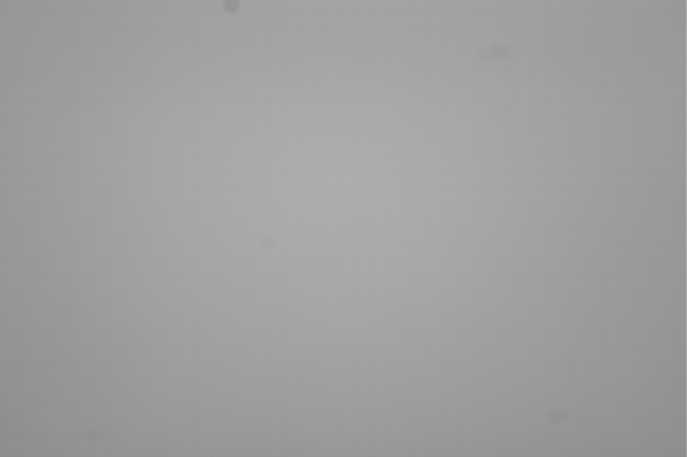

je ne sais pas si c'est moi, la manière de prendre les flats, la chance qui a disparu, la dernière version de Siril, un mélange de tout ca...
Bref je rencontre un problème avec mes FLAT, avant je n'avais pas de soucis, taches et vignettage disparaissaient.
Mais là, que nenni : si je fais des FLATs avec une faible exposition je corrige bien le vignettage mais pas les tâches, et si j'expose plus longtemps je corrige certaines tâches mais pas le vignettage (voir il est accentué...)
Partons du début
  • Je pose ma tablette (sur laquelle je règle la luminosité) avec une page blanche directement à la sortie de la lunette
  • Je prends une série de photos (9/15/25 un nombre impaire) avec une exposition que je peux régler (avant j'affichais l'histogramme sur mon canon 1200d, je réglais l'exposition pour avoir le pic à environ 2/3 de la courbe sur la droite)
  • Au préalable j'ai réalisé une série de BIAS (exposition mini, cache sur la lunette)
Dans SIRIL
  1. j'empile mes BIAS moyenne rejet des pixels deviants/aucune normalisation
  2. Je prétraite mes flats avec les bias, puis j'empile moyenne rejet des pixels déviants/multiplicative
  3. Je prétraite mes Brutes avec MAster Dark et Master Flat ainsi créée, puis conversion CFA, puis alignement puis empilement moyenne rejet des pixels deviants/normalisation additive mise à l'échelle
mais voilà rien n'y fait les taches sont toujours là... et ce avec plusieurs Master_flats pour lesquels j'ai fait varier :
Intensité lumineuse de la tablette, durée d'exposition...1384986242_2019-02-1509_50_57-Clipboard.jpg.c28c549b5df6feb1057f55ff4eb3cc13.jpg
Bref je suis un peu court
Vous pouvez me corriger?

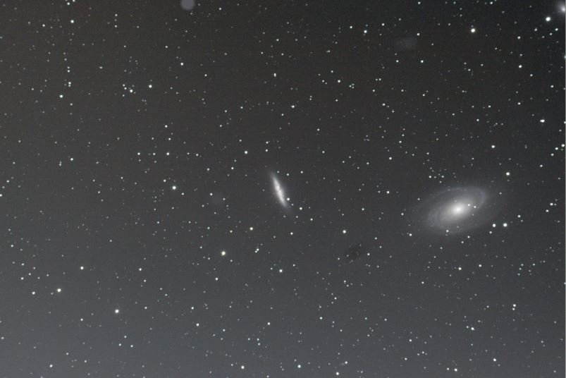

Exemple de flat, et Brute finale...
Question subsidiaire, y'a t-il un moyen d'appliquer la correction d'histogramme que réalise SIRIL automatiquement dans le mode de vue "auto ajustement"
Merci pour votre aide

Il faudrait que tu partage un flat pour voir, également master dark une brute et master offset. La manière d'appliquer les flats n'a pas changer dans siril et reste une simple division.

Si mais avec un jpg on va pas aller loin malheureusement

Merci, il manque le master dark, mais j'ai l'impression que tu as des poussières qui ont bougé.
Modifié par lock042
Pour clore le sujet :
sur la nouvelle série d'image et de FLAT pas de soucis merci Lock 42 pour le support rapide et efficace!
