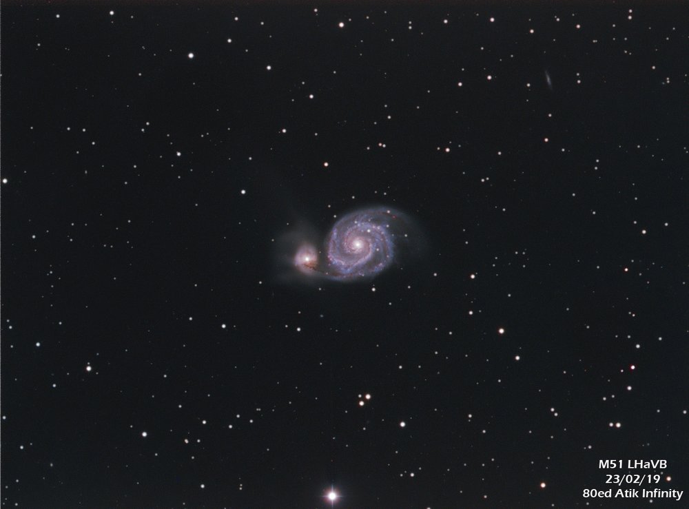

Salut les Astropotes!
Je viens de pousser mes essais en Live stack en composant une peite M51 en L.Ha.V.B , empilement en live séparés des 4 sessions avec un assemblage sous Photoshop, ben ca fonctionne pas mal !!!  même très bien!!
Le Setup :
Monture Eq6
Lunette skywatcher 80ed & réducteur 0.85
Lunette de guidage skywatcher 80/400 & Asi 224
Atik 414 Ex
Filtres LVB Zwo
Filtre Ha 12nm Astronomik
Couche L de 03h00 de pose/180s (je crois)
Couche Ha de 03h00 de pose/180s (je crois..)
Couches VB de 30 minutes chacune
La couche R a ete supprimé , elle était vraiment pas belle,mais remplacé par le Ha direct ;)
Ça marche plutôt bien, ca ouvre même les portes du SHO en Live Stack!!! pourquoi pas??
Le résultat :
LHaVB :

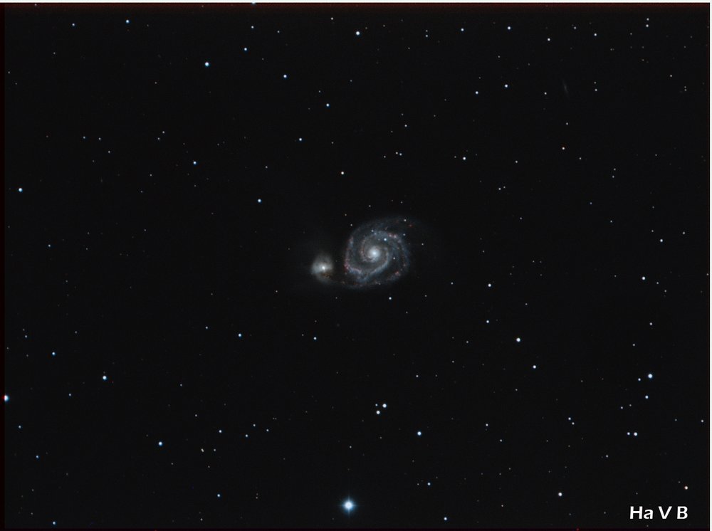

La couche HaVB:

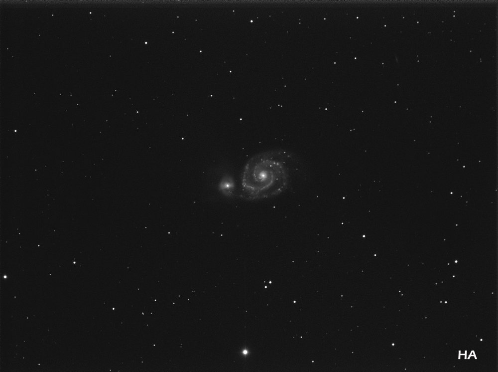

La couche Ha, ma préférée!! j'adore les details que le filtre fait ressortir!!

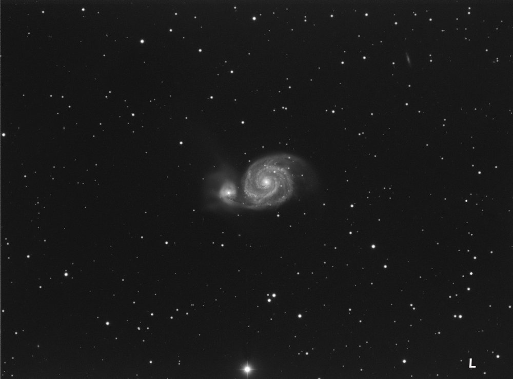

Et la L :

Je vois que c'est fait en live stack, les résultats sont surprenants.
Les 2 premières ont de belles couleurs, c'est vraiment bien traité.

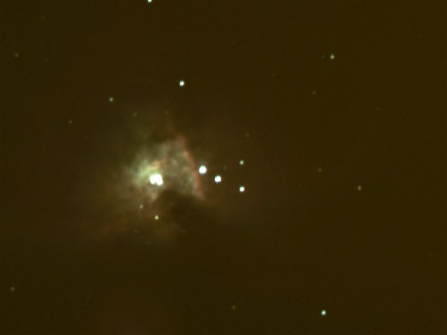

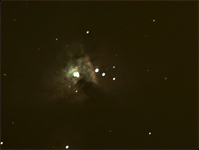

C'est le traitement que je n'ai pas réussi, c'est différent du planétaire.
J'ai installé SIRIL mais j'ai un peu de mal à piger.
Et puis les captures n'étaient pas top non plus.
J'ai bien activer le live stack et j'ai capturer l'image.
Ensuite, j'ai tenté des vidéos que j'ai essayer de traiter avec SIRIL mais je pense que ce n'est pas mon truc.
M42 est bien étendue et je n'ai pas de réducteur de focale donc c'est merdique.
Pour la MAP, pas facile.
Je retenterai sur une nébuleuse planétaire beaucoup moins étendue.
Voici mon résultat...j'ai honte.

Ben franchement c'est pas si mal , les étoiles sont saturées ,mais honnêtement ont distingue bien les nébulosités!!
Pour les videos , tu peux retenter avec AS3, ce sera surement plus simple ;)
