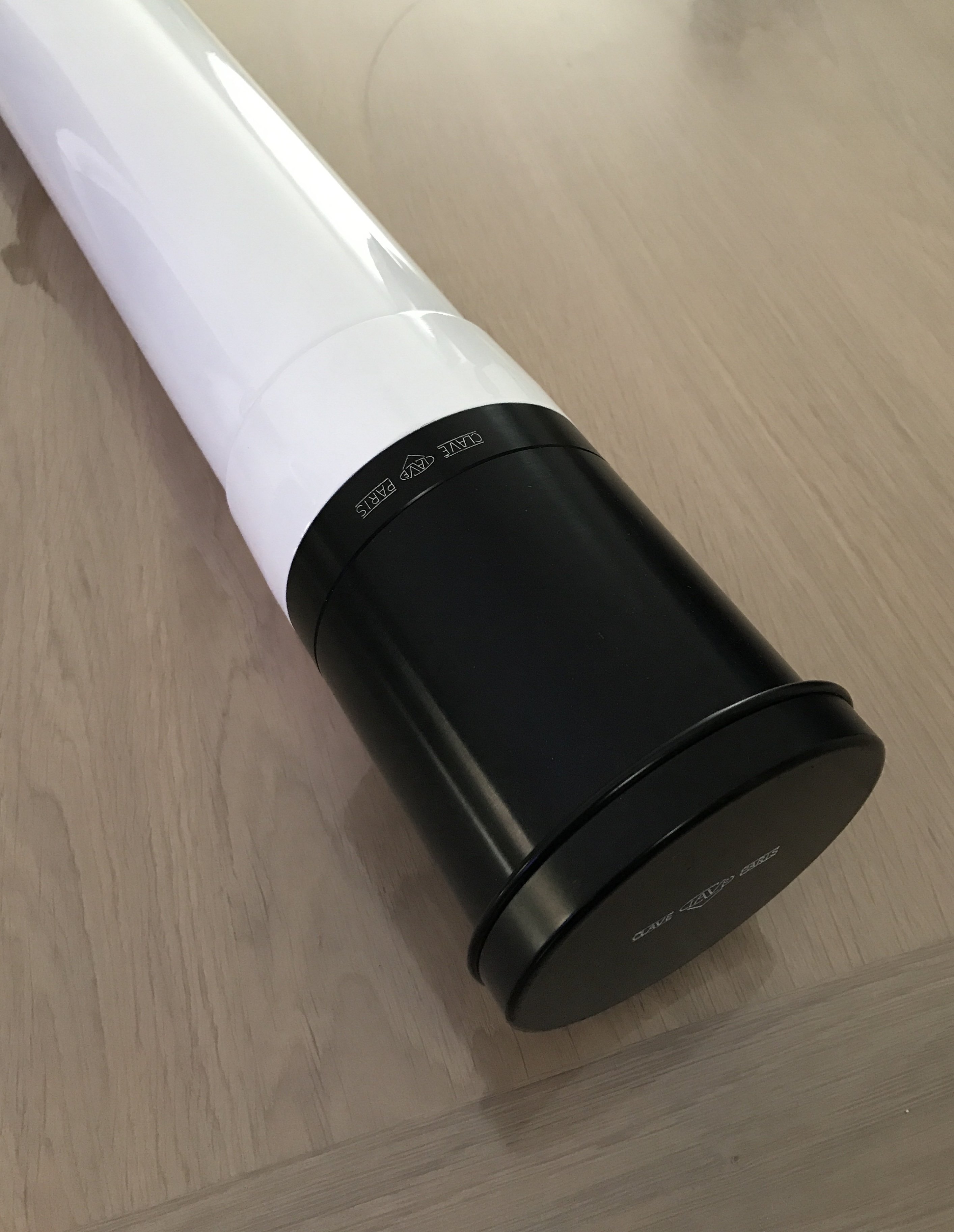

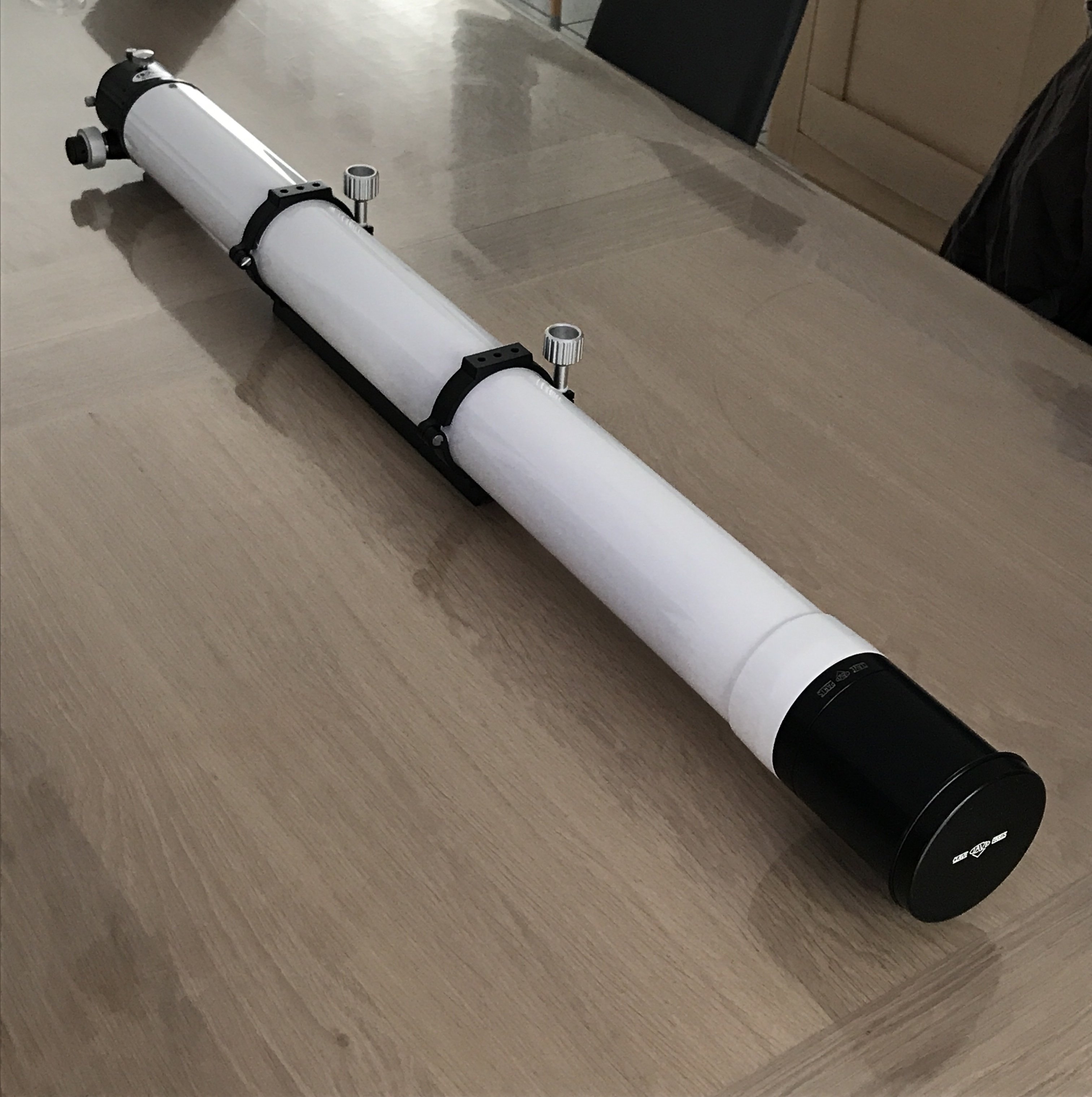

Il y a un peu plus d'un an, je mettais la main sur un objectif Clavé 80/1208  avec pare-buée et bouchon. J'ai commandé un tube à Arp83 (ici appelé Zeubeu) pour en faire une belle  ! Il a trouvé le bon tube alu, poncé, peint, bafflé, usiné le raccord, assemblé et délivré la bête. Résultat : un beau tube long, fin, pas trop lourd, avec un porte oculaire de chez TS (comme les colliers), et prêt à voir le ciel... Jusqu'ici,  j'ai pu la tester de jour pour le fun sur le clocher du village mais c'est tout. A suivre donc... Merci à lui et à son suivi dans chaque étape de la fabrication !

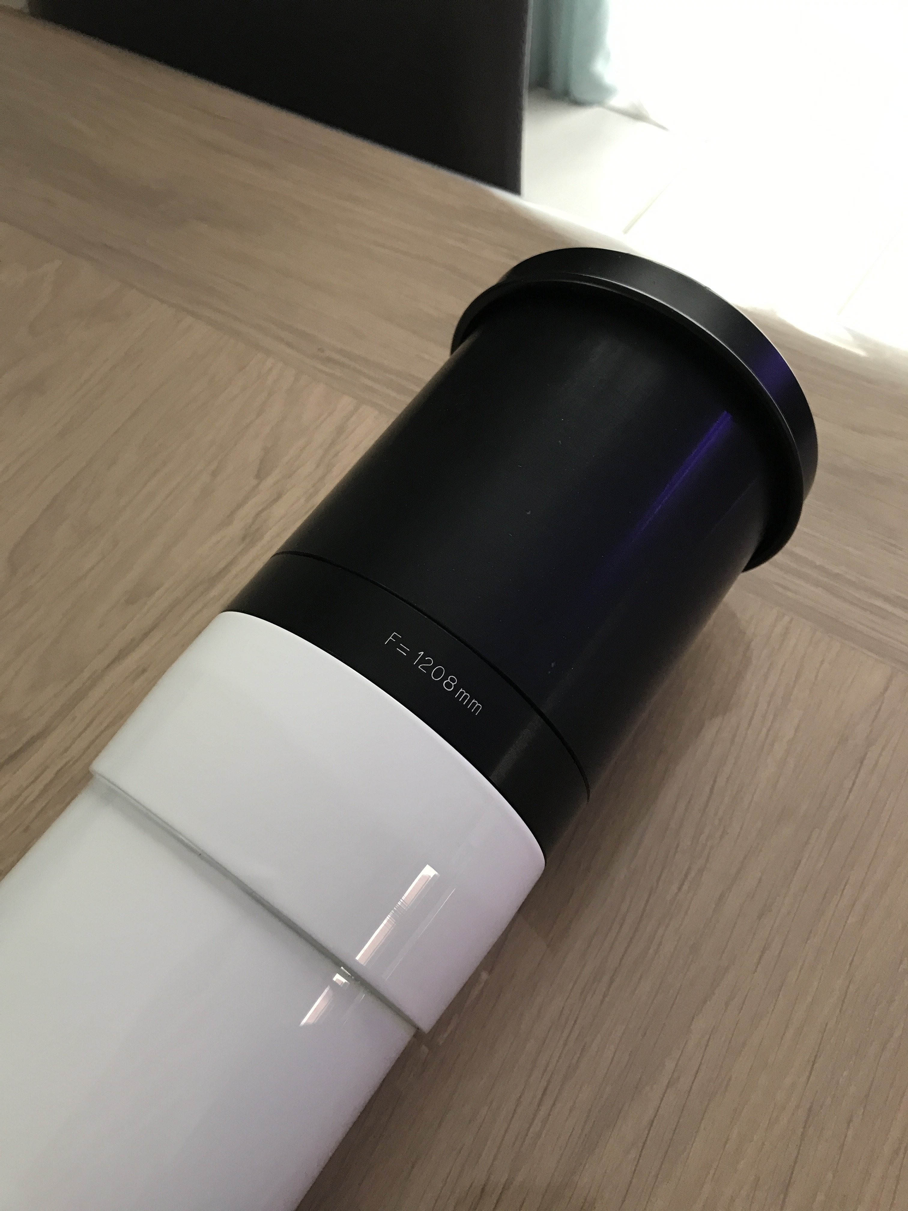

Focale 1208 mm

Le tube est donc long, presque 120cm sans le RC et en Alt/Az sur l'AYO, purée que ça fait un fort bras de levier ! L'équilibrage est facile ça va, et en testant de jour, la mise au point ne nécessite vraiment pas de molette de mouvement fin (trop tard).

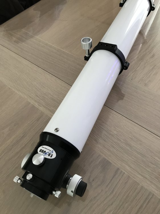

Le porte oculaire est de TS, crayford démultiplié milieu de gamme, ça fera le boulot. Il est en 2" avec réducteur 1,25" à serrage annulaire.
La qualité des optiques et de la mécanique :
Les colliers sont des milieux de gamme de chez TS aussi, et une queue d'aronde type Vixen standard.
Le tube fait très sérieux, c'est du Arp83 donc pour ceux qui ne connaissent pas :) , c'est solide et cosmétiquement réussi, ça fait moins fragile que les 80 achro longues qu'on voit sur le bon coin...
