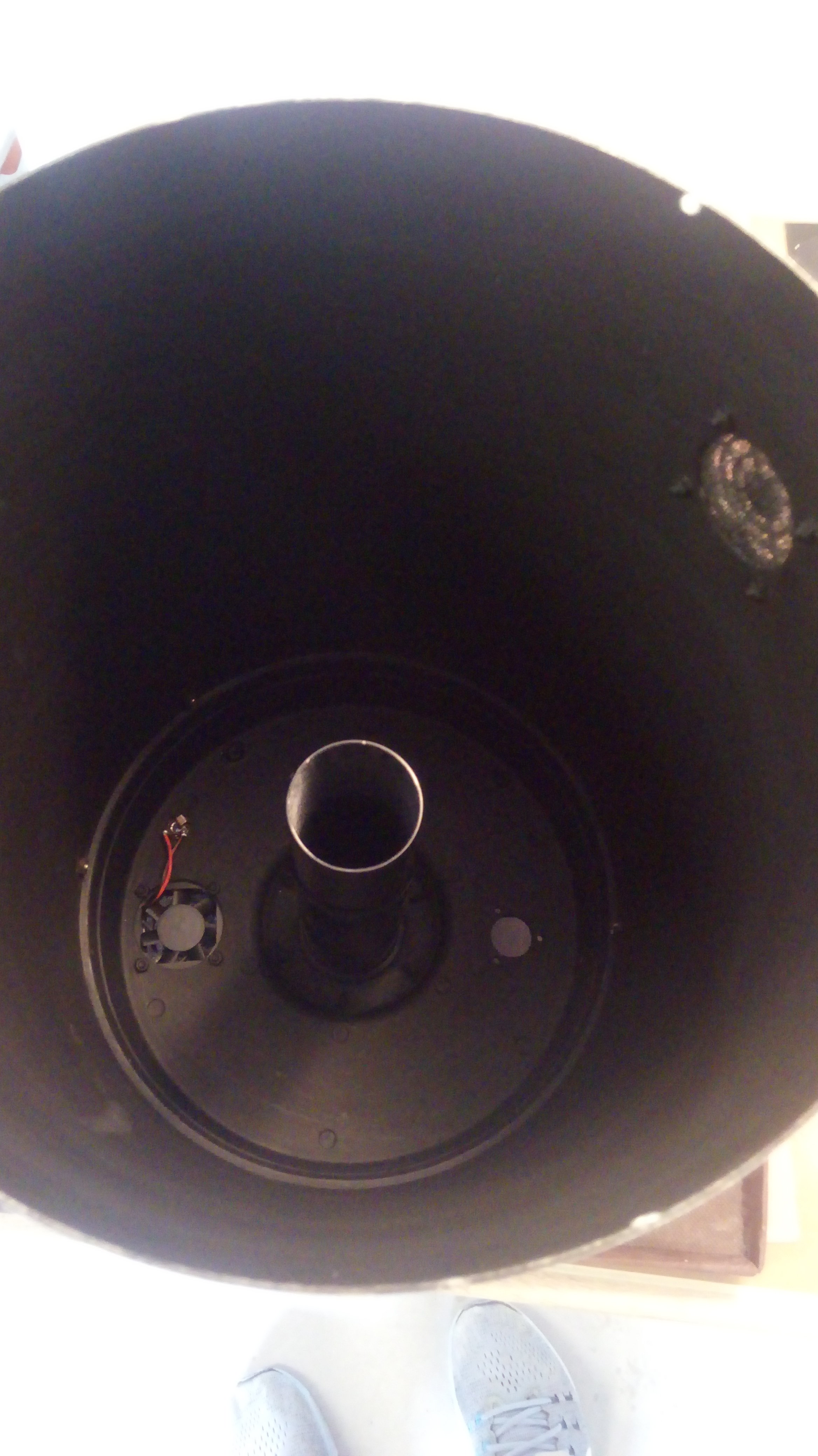

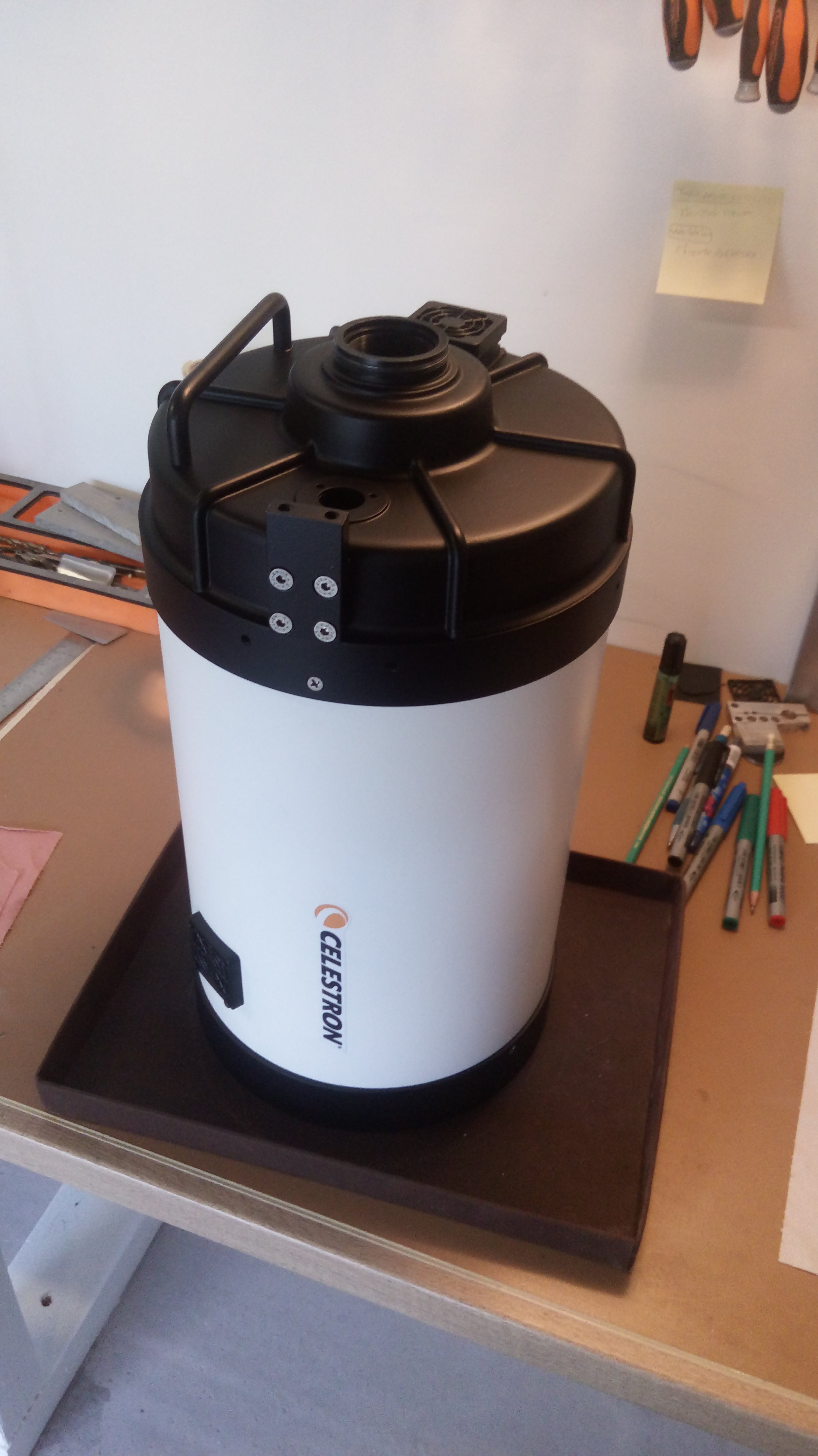

Salut
Concernant la mise en température, j'ai modifié mon C8 avec une "prise d'air sur l'avant du tube, vers la lame de fermeture et un ventilateur aspirant sur le barillet.
L'air aspiré à l'avant circule de la lame vers le dos du primaire et est rejeté à l’extérieur.
  Le 10/06/2019 à 17:04, La Louche du Nord a dit :
bonne chance pour ton projet
Voir davantage
Merci, mais ce n'est pas encore gagné. L'ombre du C8 plane toujours.
  Le 10/06/2019 à 17:13, Yoann DEGOT LONGHI a dit :
Voir davantage
Tu as fabriqué une pièce particulière pour fixer le ventilateur situé près de la lame, vu la courbure du tube ?
  Le 10/06/2019 à 22:26, Discret68 a dit :
Voir davantage
Le support est en plastique, je l'ai simplement taillé à la bonne courbure au cutter.
