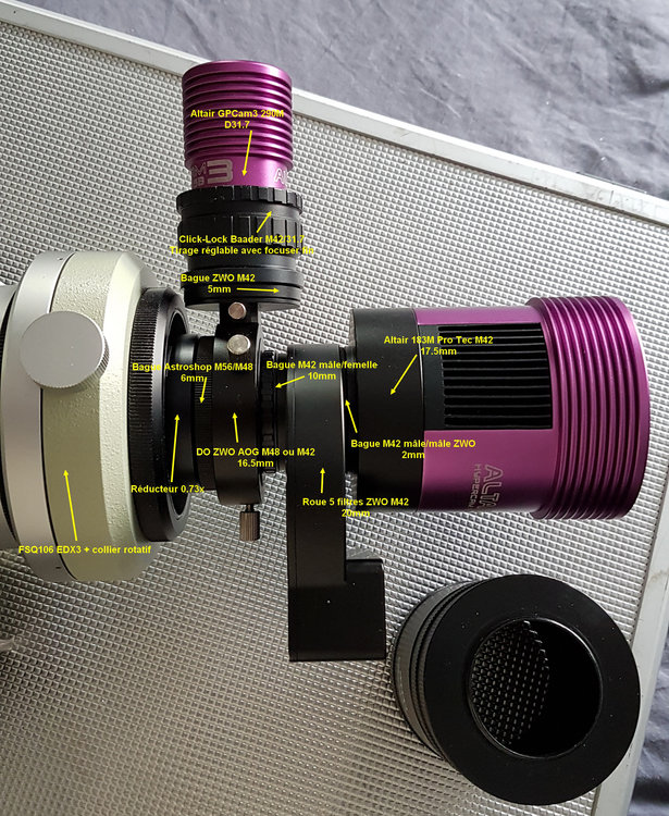

Voici ce que ça donne avec une GPCam sur un DO (là c'est la 290M mais j'ai aussi en test la 178M).
L'HyperCam c'est la taille de l'autre caméra imageur !
