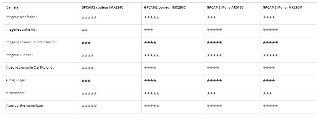

Elle est indiquée COLOR donc caméra couleur mais pas d'IRCUT tout comme la ZWO ASI224 qui n'en possède pas.
Caméra ToupTek GP-2000-KPA Deep Sky Color
C'est un dérivé de altair astro dont je te met le tableau de comparaison.
C'est une excellente caméra de guidage car très sensible.
Elle n'est pas refroidie donc pas de longue pose mais de courtes poses.
C'est vrai aussi que la 224 est un peu plus polyvalente mais elle reste un très bon achat.
