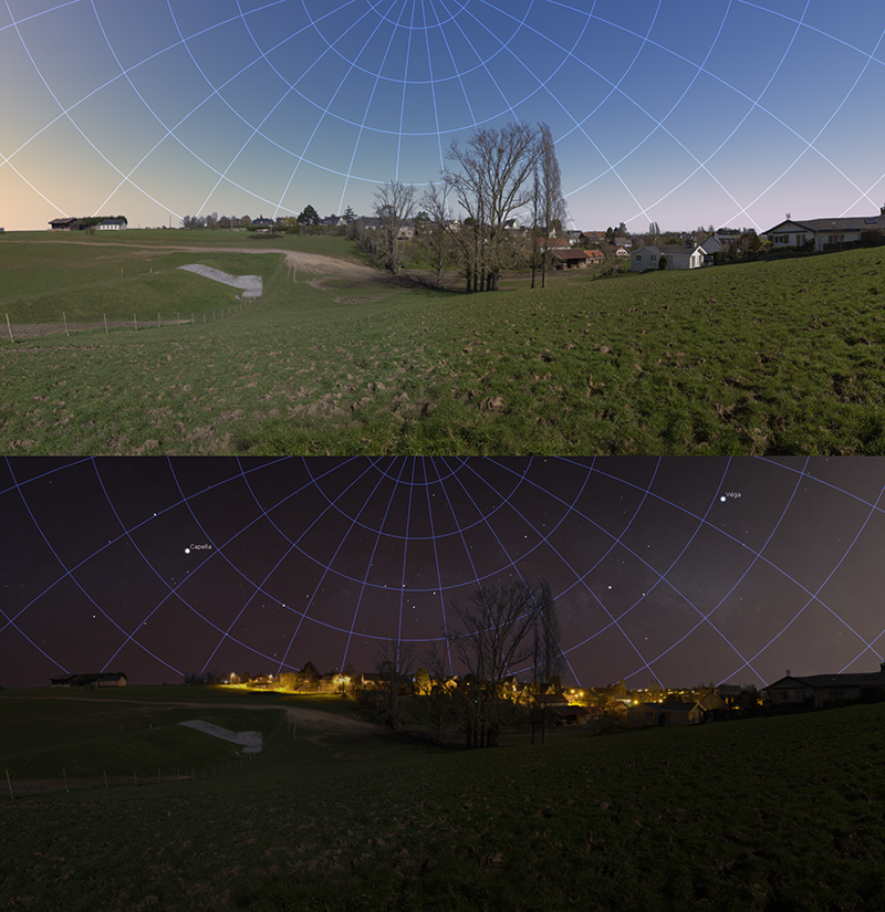

Posted
Voici un paysage pour Stellarium avec gestion des lumières nocturnes (lampadaires, maisons, halos de pollution lumineuse).
Fred
champ.zip

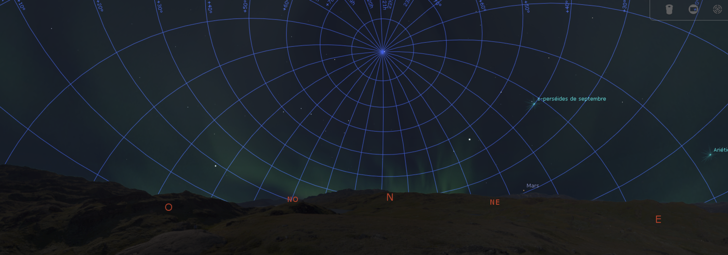

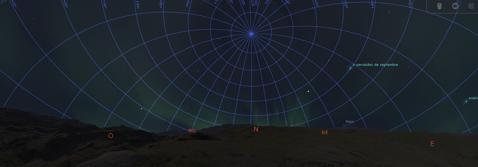

Posted
J'ai ajouté un paysage Stellarium sur le site de la SAH. Il s'agit d'un paysage depuis une colline entre Narsarsuaq et Tasiusaq au sud du Groënland. Ce paysage montre des aurores boréales la nuit venue (pas trop invasives quand même). Au premier plan de gauche à droite : Mike 🏋️‍♂️, Sergio 🍕, Jenny 👩‍⚕️et Amanda 🤸‍♀️ en arrière plan, Paula 🌿, Corinne 😍, Ruben 🏊‍♀️, Max 🚋. Et à l'écart à droite, assise derrière le gros rocher, Victoria 📷. L'ombre, c'est la mienne...
Lien vers le fichier :
https://sahavre.fr/wp/paysage-stellarium-tasiusaq-groenland/
Fred
