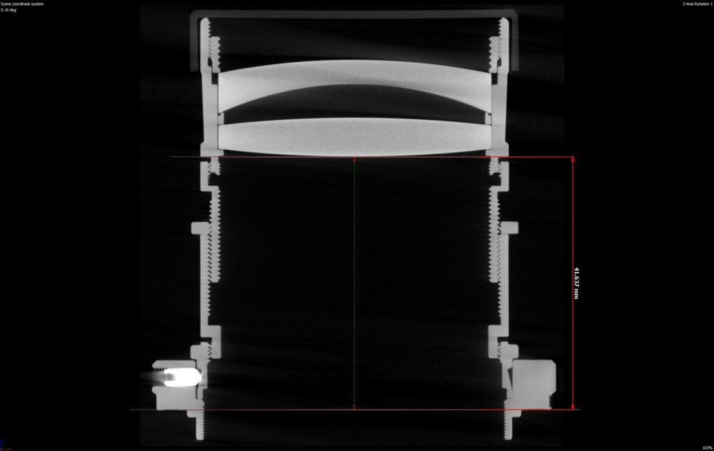

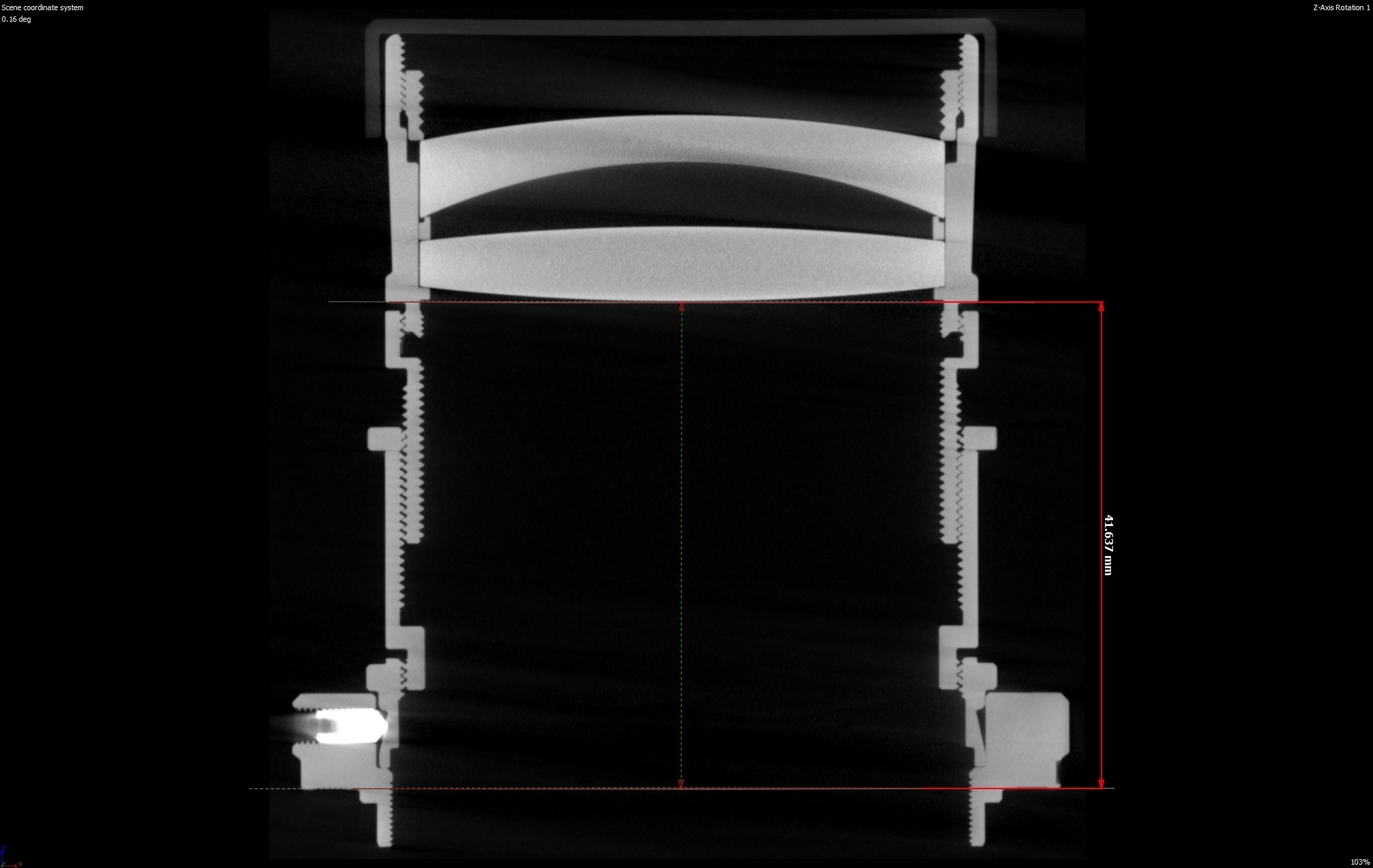

J'ai fini par trouver tout ce dont j'avais besoin !
Si ça intéresse certains, voici des images au rayons X (c'est mon job) de l'ensemble correcteur coma baader MPCC mkIII (version M48) + bague allonge M48 variable 24/34mm + bague Nikon Z M48.
Pour résumer, sur le correcteur de coma baader, en version M48, il faut 57.5mm (+/- 1mm) de tirage (distance capteur-lentille arrière).
Sur les Nikon Z, le tirage est de 16mm (capteur-baïonnette), il faut donc "normalement" un ensemble bague d'adaptation Nikon Z + bague allonge M48 de 41.5mm.
Comme vous le verrez sur les images, il y a du jeu entre ces 3 éléments, même vissés à fond (bloqués).
Les liens de ce que j'ai utilisé:
- Correcteur coma Baader MPCC mkIII : https://www.pierro-astro.com/baader/30-barlows-convertisseurs-optiques/correcteur-de-coma-baader-mpcc-mark-iii_detail
- Bague allonge M48 tirage variable 24/34mm : https://www.pierro-astro.com/materiel-astronomique/accessoires-astronomie/tubes-allonge/tube-allonge-m48-a-tirage-variable-24-34mm_detail
- Bague d'adaptation Nikon Z / S52-M48 : https://www.primalucelab.com/astronomy/baader-wide-t-ring-for-nikon-z-with-s52-t2.html & https://www.primalucelab.com/astronomy/baader-s52-m48-adapter.html
Forcément les images rayons X sont plus "funs" et la mesure est simplifiée, mais on peut très bien s'en approcher avec un pied à coulisse (il faut dans ce cas mesurer depuis la face baïonnette jusqu'au replat au niveau de la lentille arrière).
A plouch !
