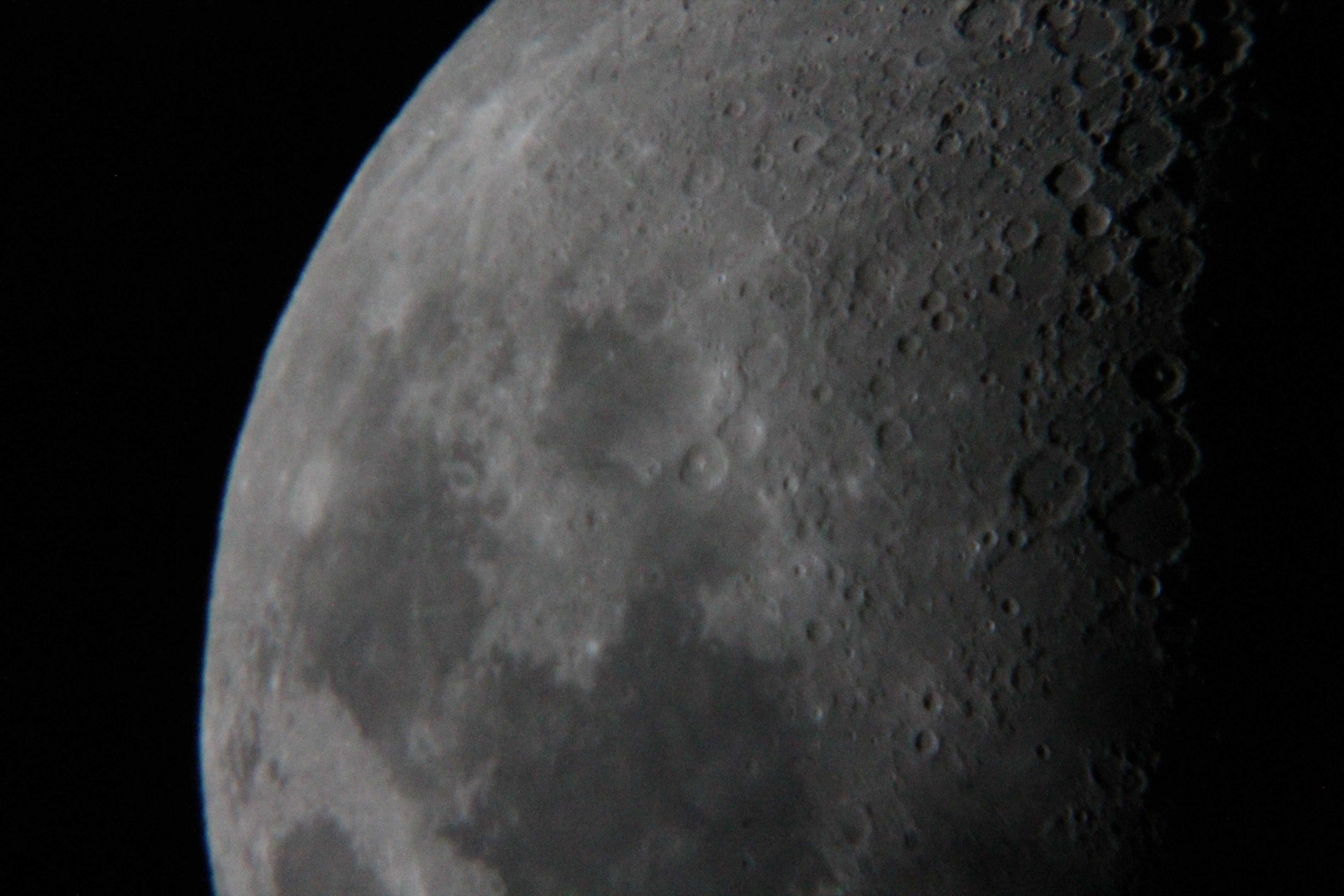

J'ai depuis peu fait l’acquisition d'un télescope (Skywatcher 150/750 sur monture EQ 3-2). Pour ce qui est de l'observation aucun souci, je m'en sors plutôt bien pour l'instant (j'arrive à peu près à trouver ce que je cherche dans le ciel). Le problème aujourd'hui est que je n'arrive pas à faire la mise au point avec mon reflex quand je veux photographier la Lune par exemple directement au foyer. J'ai pourtant le centre de ma photo qui est correcte, le contour reste flou (ou inversement, si je veux que mon contour soit net, le centre est flou). Je joint une photo pour exemple.
Petite précision sur le montage :
- Boîtier Canon 1100D
- Bague T2 pour Canon
- Adaptateur T pour Canon dans lequel j'y place mon oculaire de 25mm
Y-a t'il quelque chose que je fais mal ? L'oculaire est-il mal positionné ?
Merci pour votre aide.

il y a 28 minutes, Khlei a dit :
Les oculaires c'est vraiment pas ce qu'il y a de mieux en photo planétaire. Essaie avec une Barlow si tu en as une, elle te donnera peut-être de meilleurs résultats.
Sinon tu peux déjà essayer au foyer sans oculaire pour te faire la main.
Newton + photo = correcteur de coma
sinon comme les autres , les photo derrière un oculaire donnent rarement de bon résultat
