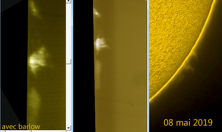

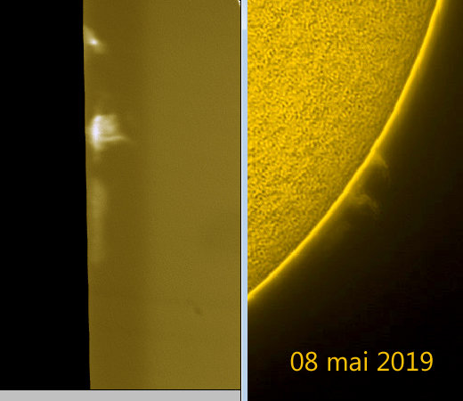

Et oui la météo du jour est pas vraiment top mais comme certain , à Paris on a peu avoir une très belle éclaircie avec un ciel bien propre qui m'a permis de capturer rapidement un petit groupe de protus...
L'image n'est pas échantillonnée convenablement mais on peut reconnaitre tout de même ses formes.
J'ai utilisé la photo de Stef41  pour faire un "comparatif" pour montrer de quelle protu il sagit.
Ce qui est intéréssant avec le spectro est qu'il est moins sensible au décalage doppler et que toute la protus est visible d'un coup , d'ou l'aspect souvent un peu différent par rapport aux filtre H alpha à bandes étroite ( inf à 1A)
La pris de vue est encore à affiner mais çà prends forme...
à gauche au spectro ;           à droite Photo de  Stef41 avec un filtre H alpha.
Modifié par chrishalpha2017

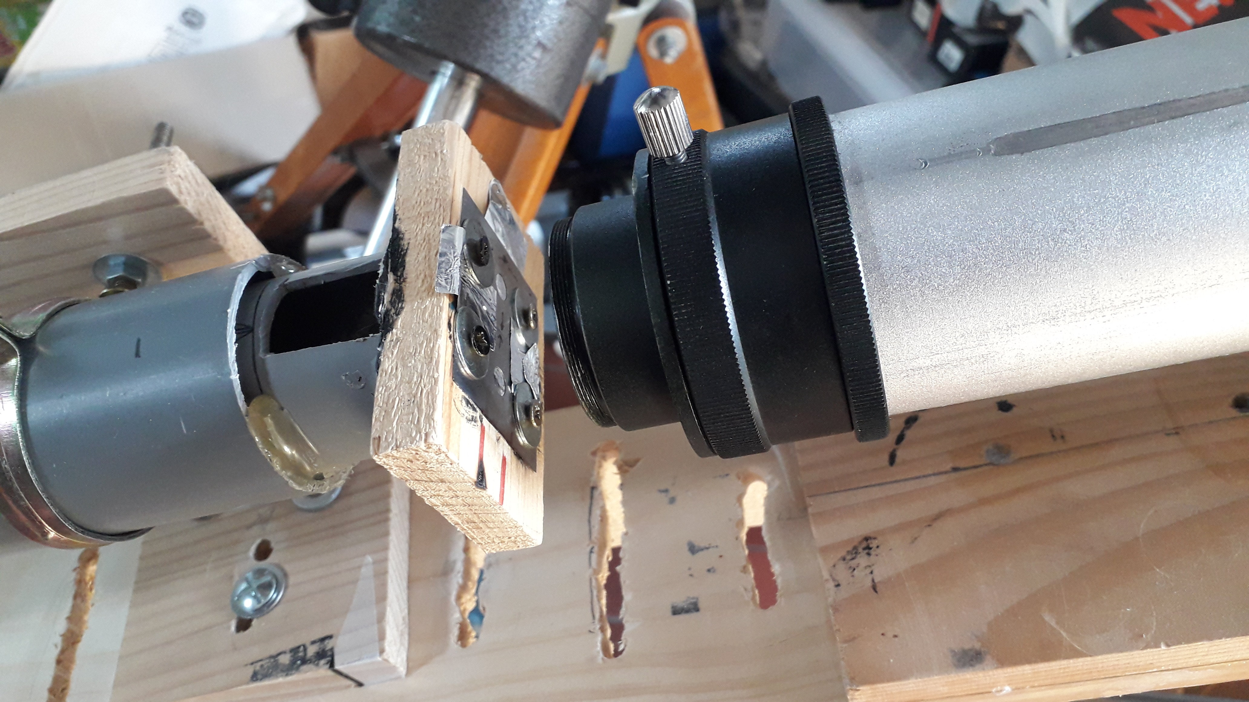

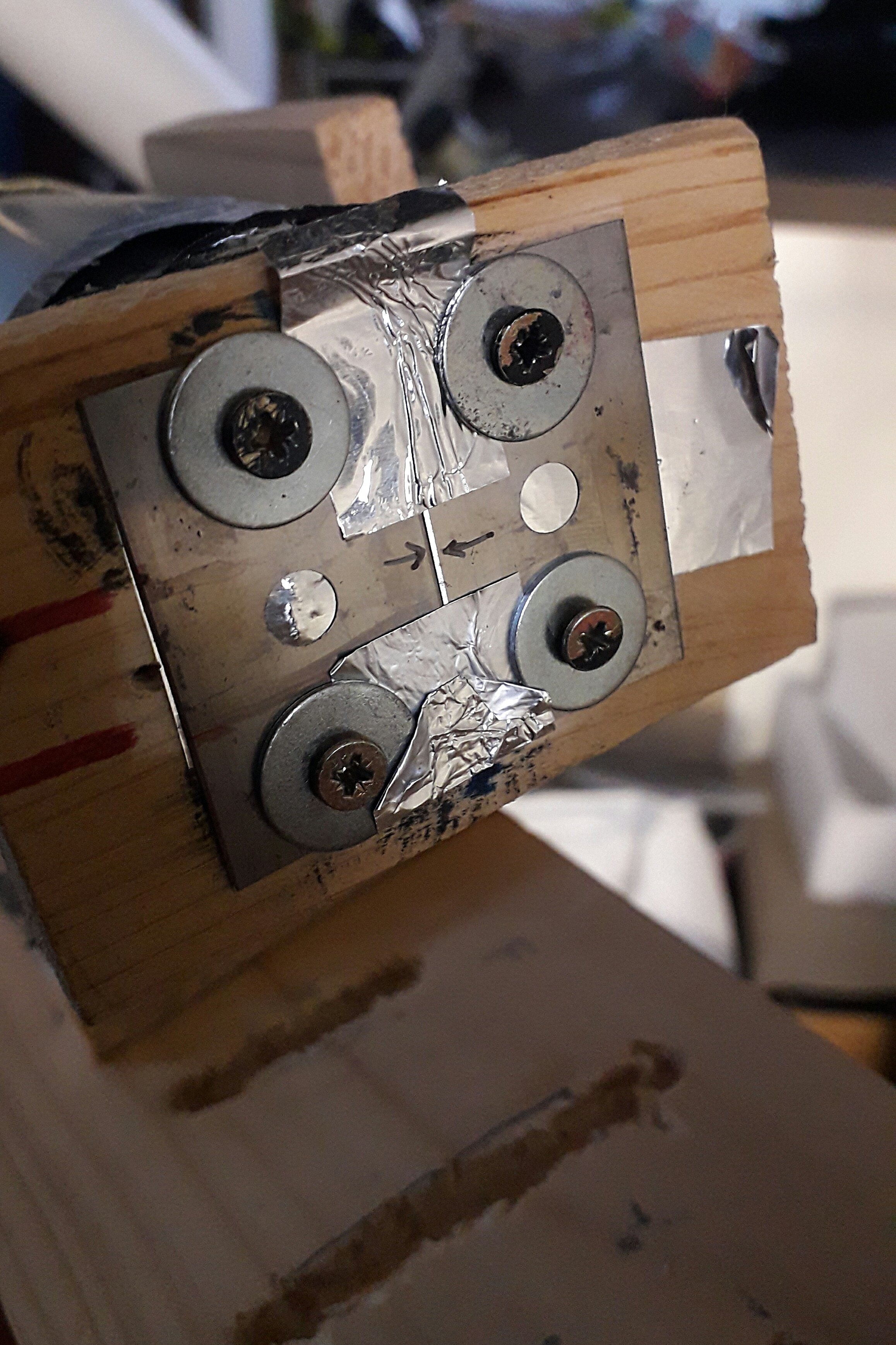

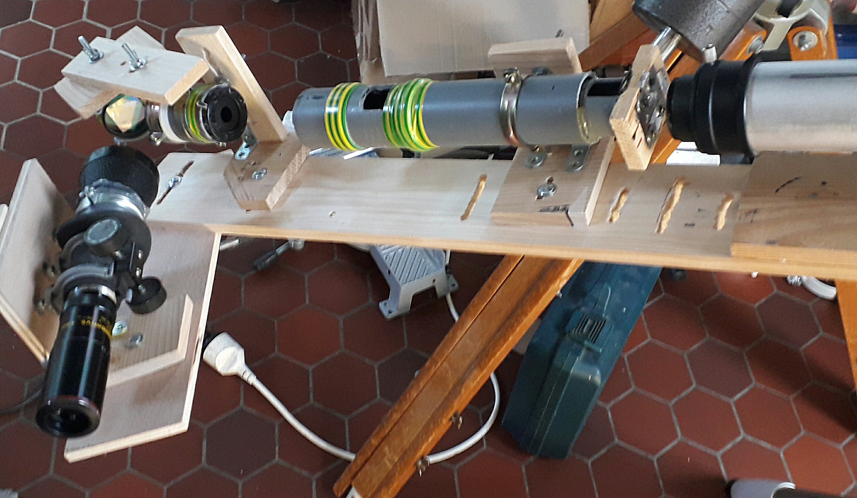

voilà les photos du dernier spectro..
Vue générale
Vue de la fente d'entrée du spectro qui est censé recevoir l'image du soleil au foyer de la lunette astro.

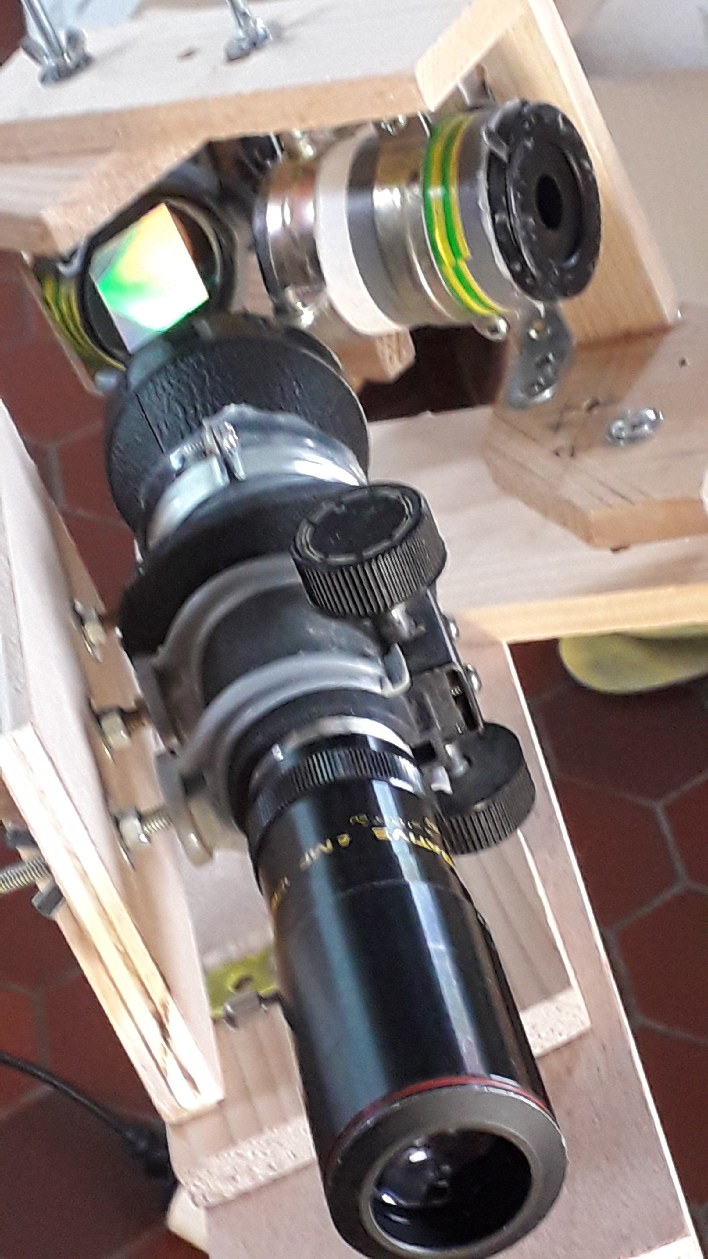

détail du diaph de Lyot qui porte la cellule du réseau 1200t/mm par réflexion  et protégé par un filtre photo UV . On peut voir la lunette pour observer le spectre et les protus : cette fois il y a une crémaillère et porte oculaire donc bien plus facile de fixer la caméra CCD et enfin faire une bonne mise au point.
Détail de la fente (provisoire) ; là c'est une fente droite 0.7mm largeur env : 0.25nm filtre équivalent.  La hauteur est limité en fonction de la focale de la collimatrice et du rapport f/D de la lunette astro. Je mettrai une fente annulaire à la place avec cone occulteur et un excentreur pour le porte oculaire de la petite lunette ensuite.

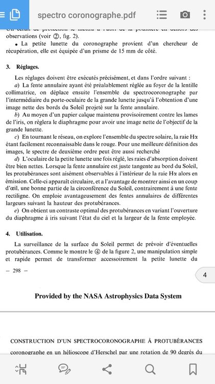

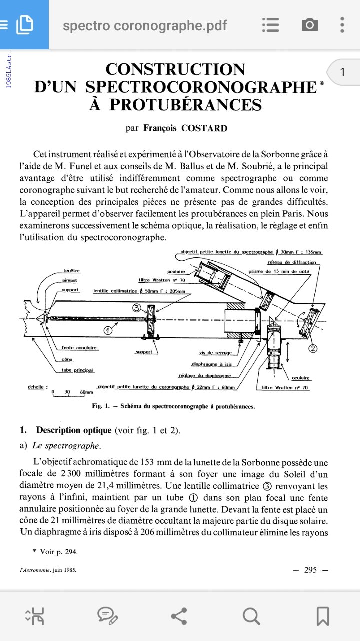

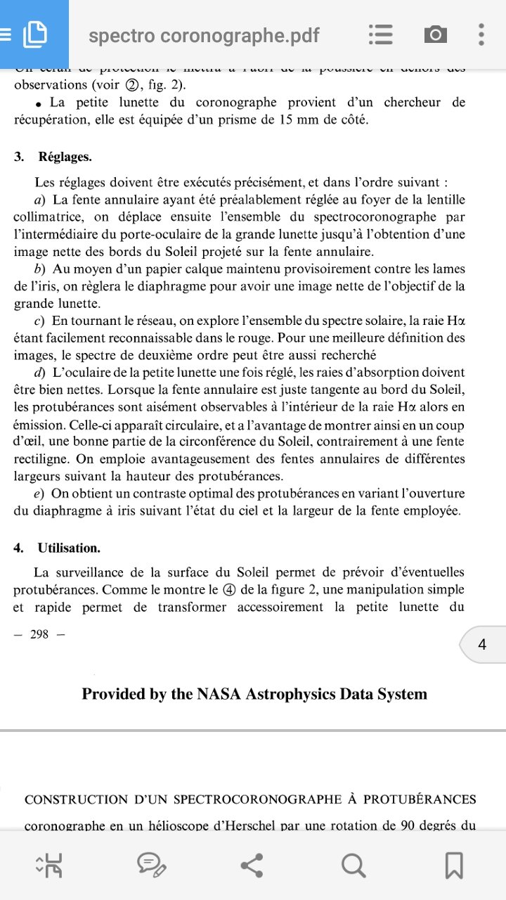

Voila le plan de lappareil
J'ai simplifié : pas besoin de tige et cone occulteur: une fente droite fonctionne tres bien ; et quand on est habituer à la manip on peut mettre une fente courbe ( je mettrai des photos et plans)
