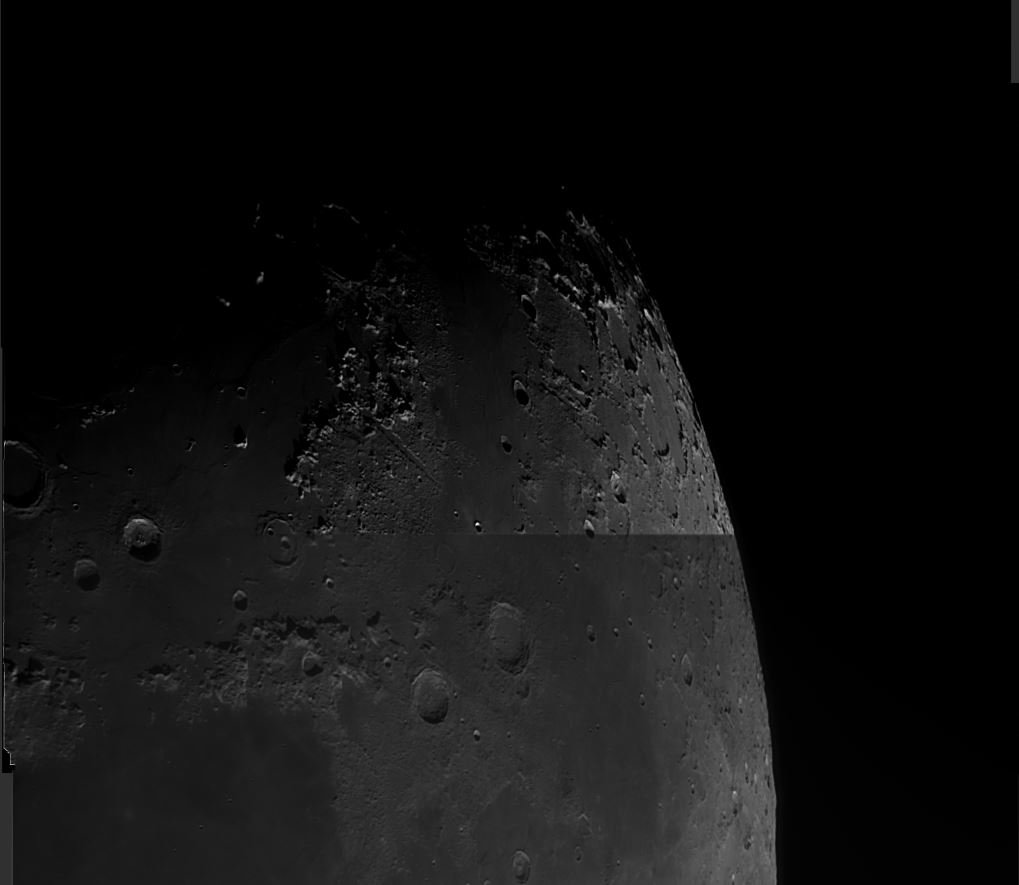

J'ai enfin réussi à capturer toutes les tuiles pour faire une mosaïque de la Lune sans avoir de trous... Je l'ai vérifié en assemblant mes 25 tuiles avec ICE à la sortie de AS3.
Les jonctions de chaque tuile ne se voient pas du tout mais c'est une image finale au format .tif de 579 Mo qu'il m'est impossible de traiter par ondelettes avec Registax 6. De toutes manières, elle est également trop grande pour RS6
J'ai donc traité une série de 5 tuiles sur lesquelles j'ai appliqué le même niveau d'ondelettes de Registax mais maintenant, les jonctions se voient comme le nez au milieu de la figure...
Comment dois-je-t-on faire ?
Y a-t-il un soft équivalent à RS6 qui accepterait cette grande image de 579 Mo ?

Essai alors de ne pas faire en drizzle pour voir ce que ça donne au final, quitte à appliquer le drizzle à l'image finale.
La démarcation est visible à cause des différences de luminosité je pense.
Normalement en sortie de AS3 tout est au même point, en tous cas je n'ai pas remarqué chez moi.
Autre possibilité tu la traite en 3 tiers puis assemblage avec Toshop.
Toshop et moi, on est pas super copains au delà des opérations basiques. Les calques, les masque tout ça j'y arrive pô... Mais vos réponses m'ont donné l'idée de réduire l'image à 2m de haut, ça suffit bien finalement puisque j'ai 2,50m sous plafond :)
Maintenant, R6 veux bien la traiter par ondelettes et je retombe ensuite sur les fonctions basiques de Toshop.
