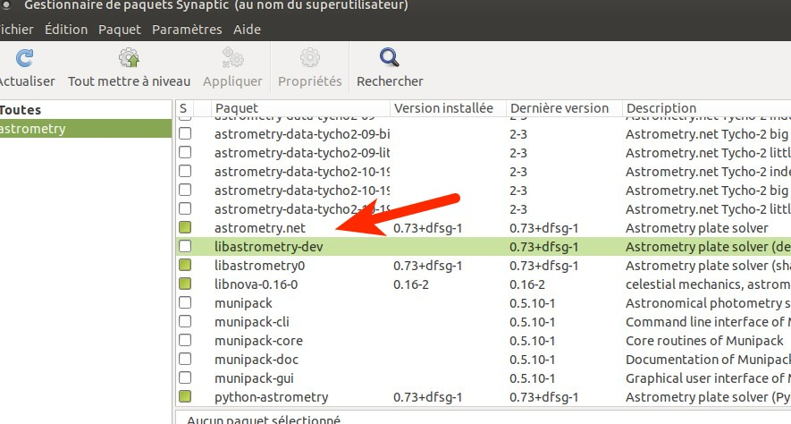

en tout linux, le plus facile c'est d'abord de s'assurer d'avoir installé ce qu'il faut pour que ça marche
avec synaptic :
ou dans un terminal :
sudo apt install astrometry.net

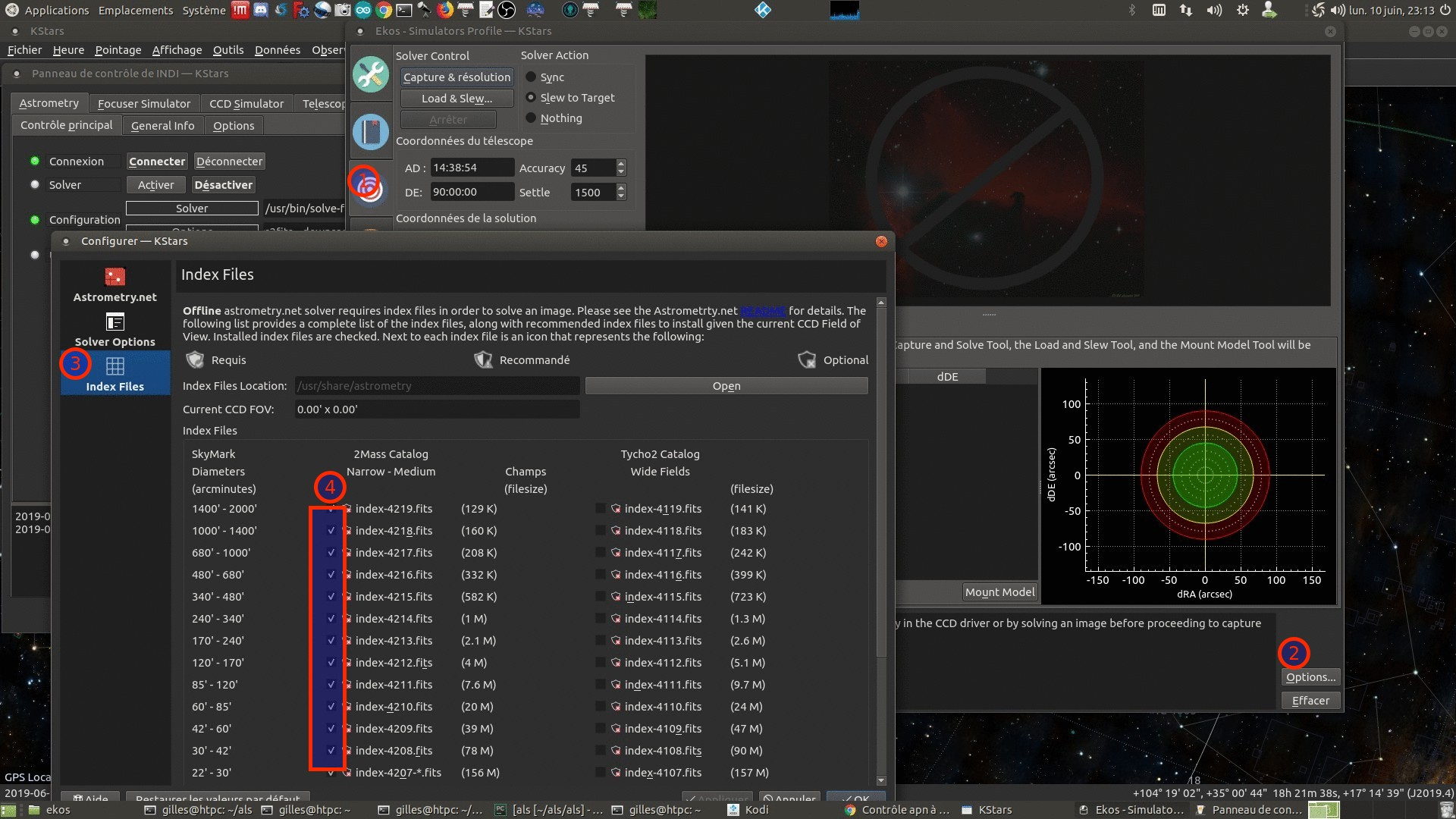

Ensuite pour télécharger les index il y a plusieurs façons de faire.
la plus immédiate est de passer par kstars/ekos :
1-dans ekos, onglet alignement
2-options
3-index files
4-sélectionner les index à télécharger 1 par 1 (si tu fais tous en même temps ça plante)
Bien entendu, il ne faut télécharger que ceux qui font besoin, pas la peine de tout prendre.
Il se peut que tu aies de soucis de droits sur le dossiers où sont téléchargés les index ("permission denied")
dans ce cas tapes ceci dans un terminal avant de télécharger :
sudo chmod 777 -R /usr/share/astrometry/
il y a plein d'autres méthodes (script nafa, wget, dpkg...)
Si kstars tourne sur windows, il faut télécharger les index sur la machine qui fait tourner les drivers indi, et ajouter le driver astrometry dans le profil ekos (dans aux...)

Super merci beaucoup !
Dernière petite question, comment savoir quels sont les index à prendre ?
il y a 26 minutes, Mael78 a dit :
Il faut connaitre le champ couvert par ta caméra, et télécharger les index qui couvrent entre 10% et 100% de ton FOV

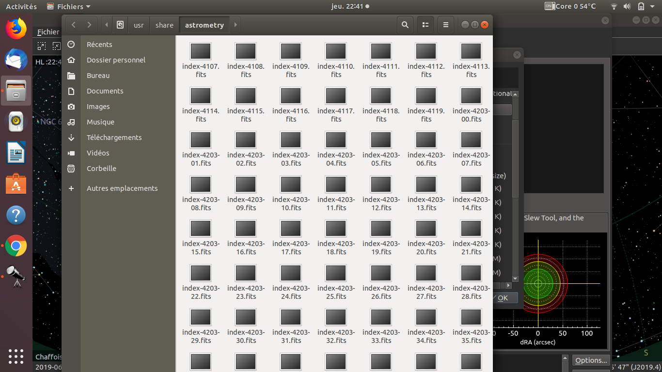

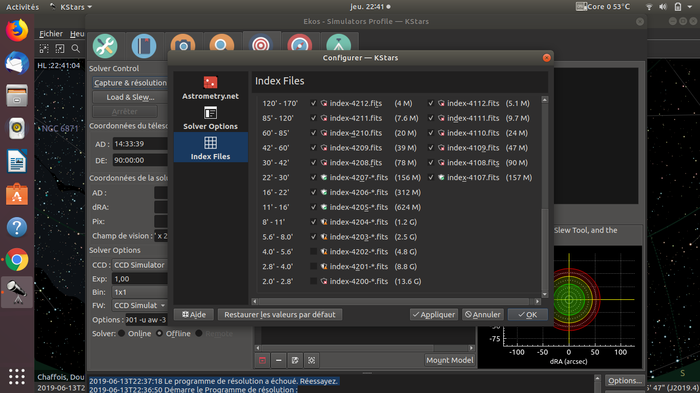

Bon et bien j'ai bien tout suivi, mais je confirme que chez moi quand on clique sur la liste d'index dans Ekos, ça télécharge les fichiers mais ne les met pas les fichiers dans le directory, que l'on ai ou pas changer les droits dessus.
Si je télécharge les index et les met dans le directory en question aprés avoir changer les droits.
Toute les tentatives de résolution finissent par "échoué, veuillez recommencer."
Que je soit en on line ou of line.
C'est exactement pareil sur le pc en ubuntu ou la nafabox.
Rageant non ?
Philippe

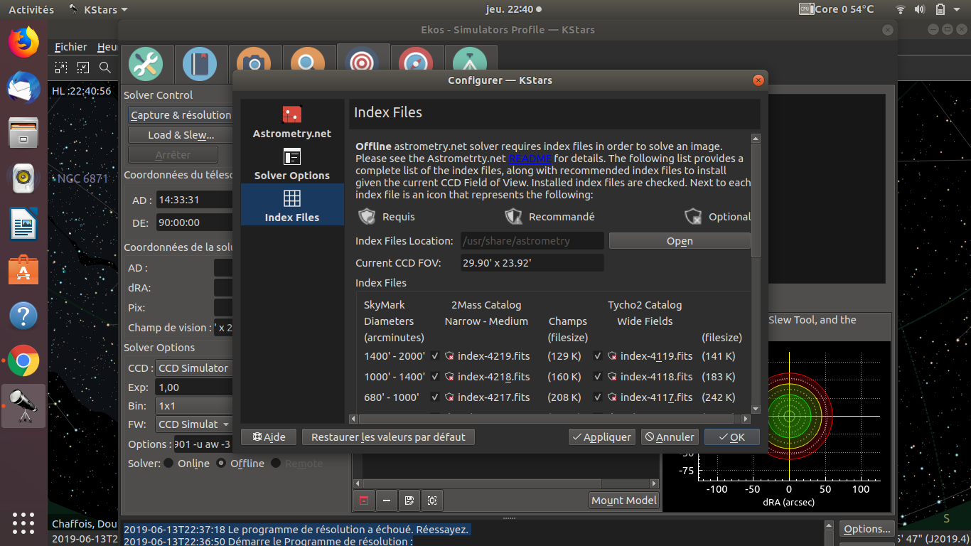

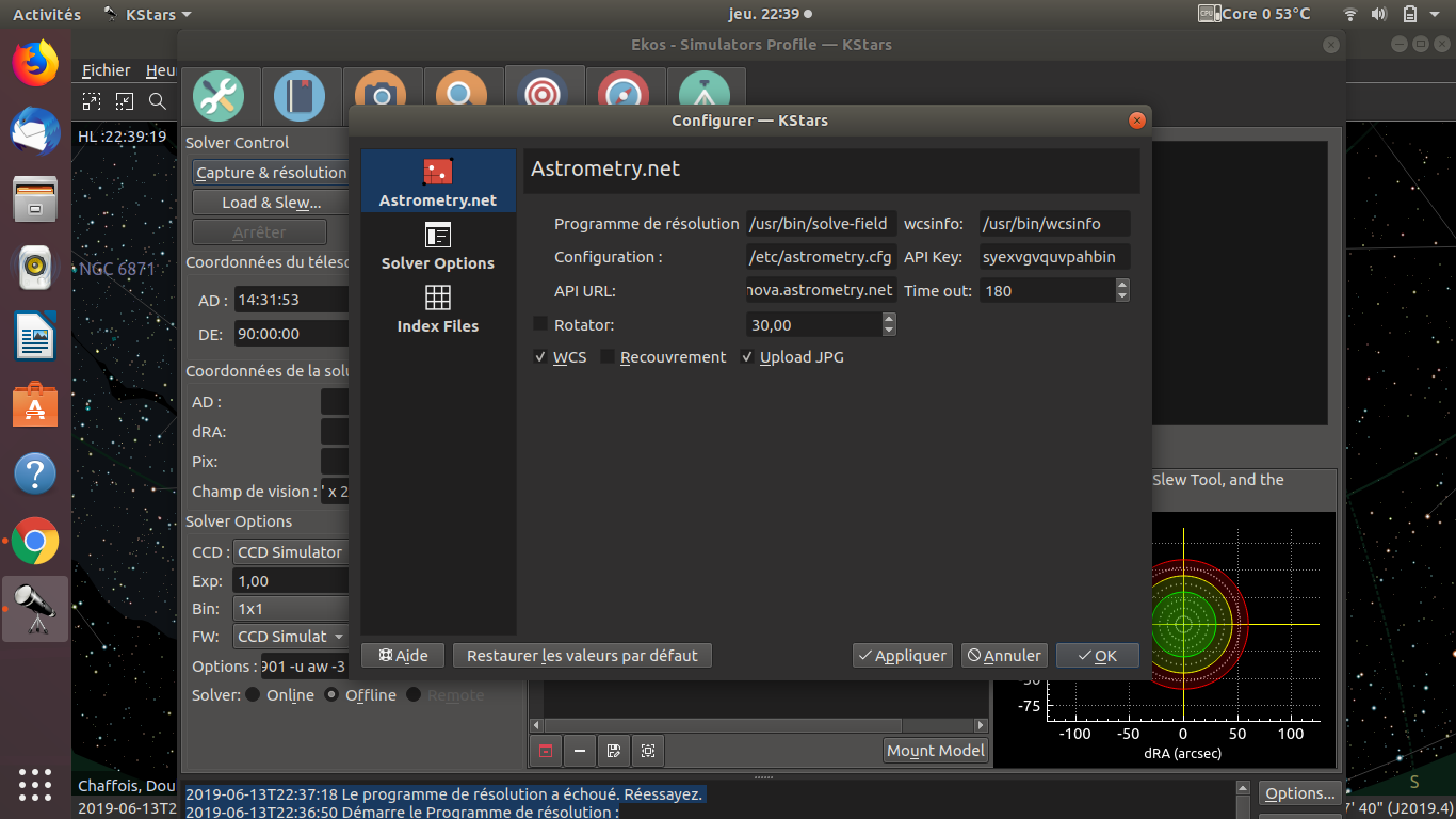

Le 12/06/2019 à 17:20, gehelem a dit :
@Bandit 88 tu peux nous donner des copier/ coller complets des messages, et aussi des screenshot de ta configuration (options dans l'onglet alignement d'ekos)
Sur le PC en Ubuntu : (mais la Nafa c'est la même.
En off line:
Le message d'erreur
2019-06-13T22:37:18 Le programme de résolution a échoué. Réessayez.
2019-06-13T22:36:50 Démarre le Programme de résolution :

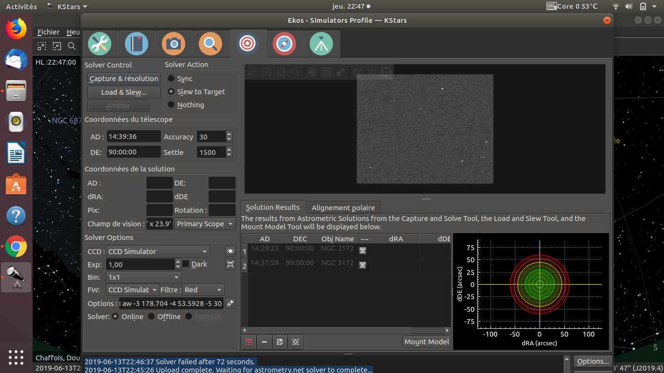

En Online :
2019-06-13T22:46:37 Solver failed after 72 seconds.
2019-06-13T22:45:26 Upload complete. Waiting for astrometry.net solver to complete...
Avant c'est le message comme quoi la photo est uploadée, d'ailleurs je le retrouve dans "mes images" sur ma page nova.astrometry.net
L'écran de ce PC est trop petit pour voir le bas de la fenêtre . Il doit y avoir une ligne de plus.
Voilou....

il y a 6 minutes, gehelem a dit :
@Bandit 88 tu devrais essayer un pose plus longue, avec plus d'étoiles ça marche mieux
Le problème c'est qu'il tombe des cordes chez moi depuis des semaines. Alors j'ai fait tout mes tests avec les simulateurs. Mais hier soir il y a eu un trou.
Alors j'ai sorti la star aventure et le sigma 300.
Et surprise ça a marché du premier coup, et super rapide avec le pc en Ubuntu. Faut dire qu'avec le 300 ça fait déjà un sacré champ.
Bon par contre la gestion du 100d il va falloir que j'apprivoise, par ce que ce n'est pas très intuitif.
J'ai planté tout le bouzin à minuit, mais de toute façon je n'avais plus de batteries dans le pc.
Merci pour votre aide.
Je continue mes tests.
Philippe A+
Personnellement, je mets 5s par défaut pour l'astrométrie.
Si ça ne marche pas, j'essaie avec 10s.
Si ça ne marche pas, je fais un goto sur une étoile proche (du même coté du méridien), un alignement manuel, un sync, puis un goto sur l'objet. Cette dernière méthode fonctionne tout le temps.... mais quand on devient fainéant, on préfère l'astrométrie.
