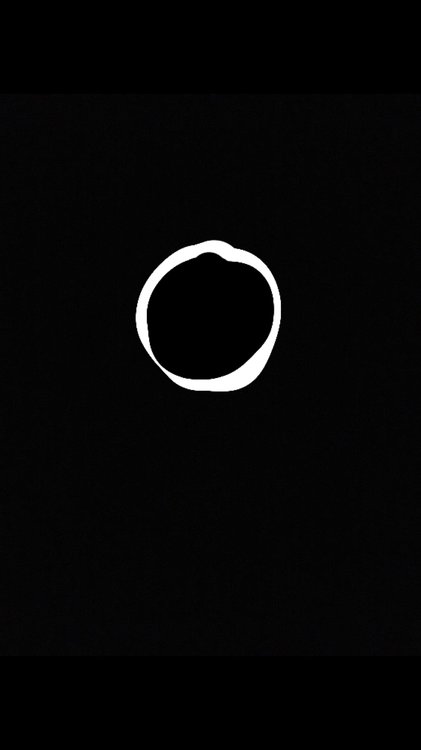

Alors voila bonjour à tous depuis petit je suis passionné par l’espace et j’ai enfin pu m’offir Un modeste télescope 114/900 après avoir profiter de la lune j’ai essayé d’observer mars / Jupiter Saturne, malgré des applications et le fait qu’elle brille bien + que le reste j’ai malheureusement du mal à les trouver ou plutôt à être sûr que c’est bien elle j’en viens à me demander si je suis pas stupide au point de simplement observer une étoile, tout ce que je vois c’est un genre de point noir avec un contour blanc même en changeant de lentille etc cela agrandi juste ce fameux point blanc/noir jusqu’a Ce qu’il prenne quasiment toute la taille de ce que je vois mais je n’en vois aucune une planète... pas une seule couleur juste du blanc et du noir... c’est donc des étoiles que je regarde ? Je commence à être dépité depuis petit je veux pouvoir observer même mal, Saturne ou mars au moins les reconnaître un peu...
Ma question finale est donc :
à quoi ressemble une étoile dans un télescope , que je sache si je suis si nul que ça
Tu dois avoir une molette pour faire la mise au point sur le porte oculaire. Cette mise au point fait sortir ou rentrer le porte oculaire. L'image du disque avec le centre noir doit soit diminuer, soit s'agrandir. Il faut aller dans le sens qui la réduit.

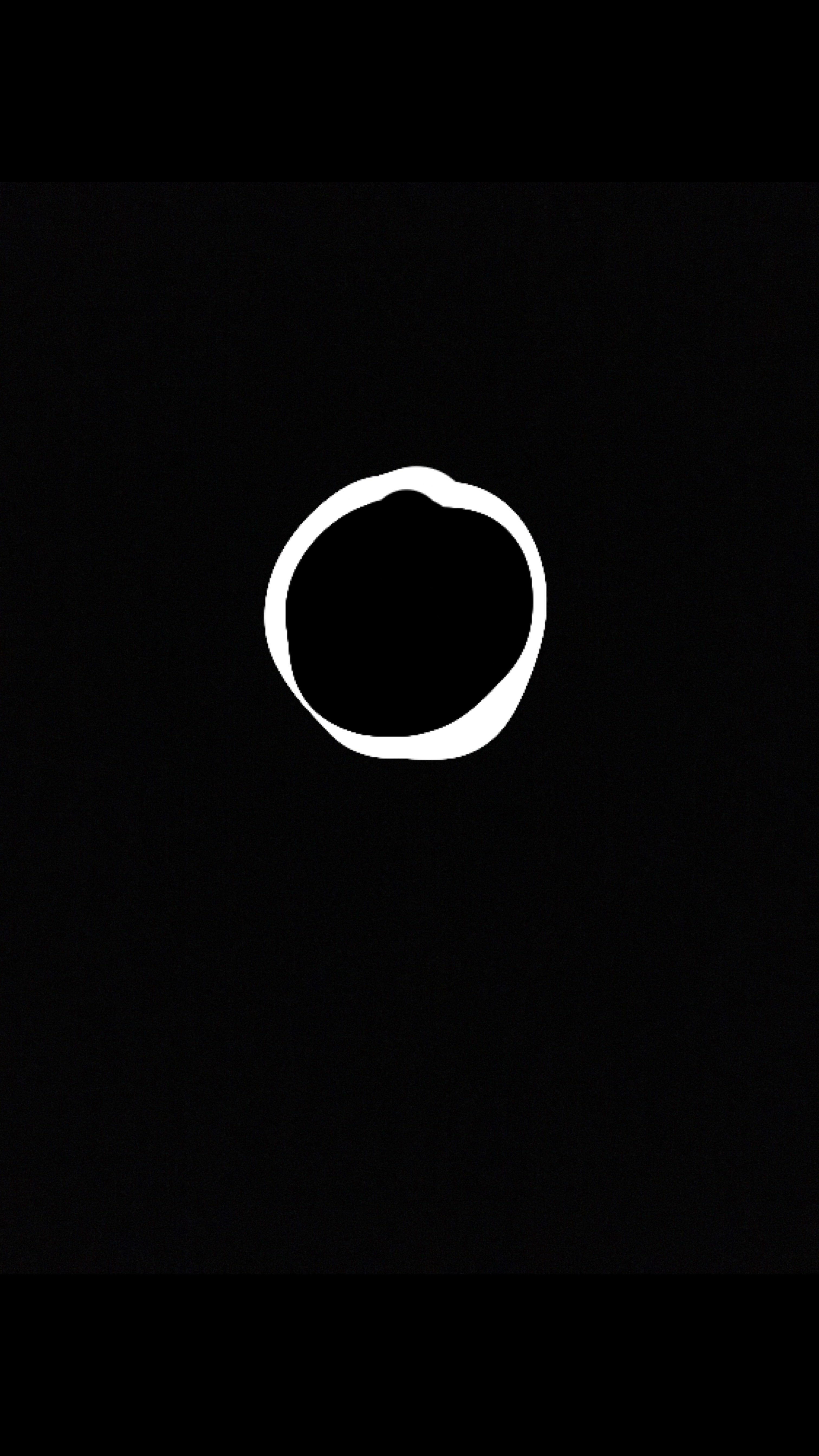

Hello, merci de ta réponse rapide, en effet lorsque je joue avec la molette pour « dezoomer » cela se rétrécie jusqu’a n’etre plus qu’un point blanc à côté des autres dans le ciel
ma « technique » qui doit faire froid dans le dos aux astronomes pour trouver une planète étant la suivante
j’utilise une application qui me montre dans le ciel ou se situe X planète, évidement étant + brillante je la vois, je place mon télescope et vise avec la « lunette » afin d’aligner l’etoile La plus brillante au centre de la mire
Puis je regarde et voit donc (selon le niveau de la molette) soit un point blanc + brillant que les autres, soit un point noir avec un contour blanc.
apprenti que je suis je m’aligne tant bien que mal sur ce point  noir avec contour et change de lentille afin d’aggrandir ce que je vois et la : juste une gros point blanc, si je recule le point blanc diminue mais reste un simple point blanc
(c’est difficile à décrire je suis désolé si c’est pas très clair )
je pense que  je m´y prend très mal mais je fais de mon mieux et malheureusement ça me décourage à chaque fois que j’essaye pendant des heures
Ci joint un rapide dessins de ce que j’observe..
il y a 54 minutes, Jeannot65 a dit :
La molette ne sert pas de zoom, le grossissement s'obtient en changeant l'oculaire. La molette sert à faire la mise au point (la netteté ).
Pour trouver un objet, tu dois alignet le chercheur (la lunette) avec le télescope. Pour cela, tu vise un clocher ou un arbre loin (quelques km) avec le télescope, tu le centre à l'oculaire, puis tu fais en sorte que cet objet soit au centre du chercheur. Ca peut se faire de jour, mais il faut faire très attention au soleil. L'idéal est de faire cette operation quand le soleil est couché et qu'il y a suffisamment de lumière pour voir ce que l'on fait.
Quand le chercheur est bien réglé, tu peux t'en servir pour pointer jupiter par exemple, il se trouvera dans l'oculaire. Il n'y aura plus qu'a paufiner la mise au point (netteté ) avec les molettes.

Merci à vous deux je réessayerais dans les semaines à venir, vu les horaires de visibilités de nos planètes voisines il faut se réserver une bonne nuit pour tenter de les observer !
une dernière question on est donc d’accord que, si planète je vise et met au point je devrais voir des couleurs (- impressionnante que sur les photos de la  NASA  biensur) et non pas juste du blanc et noir ?
Bonjour, sur Jupiter oui on vois des couleurs, après c'est tout en finesse, ne pas s'attendre à des couleurs super saturées.
Toujours sur Jupiter, comme c'est une planète gazeuse la mise au point c'est sur c'est sateliltes qu'on la fait, quand il sont le plus ponctuel possible la mise au point est faite et on peut observer Jupiter tranquillement.
Yves.
Comme dit précédemment par Guillaume , un chercheur bien réglé t'aidera énormément.
Tu vises un objet lointain que tu mets au milieu de ton oculaire le plus grand, genre un 20 ou 25 mmm, tu règles ton chercheur. Puis tu passes à un oculaire plus petit genre 6 ou 10 mm, tu remets l' objet au centre et tu affines ton chercheur .
Avec ça tu devrais sans problème trouver tes cibles.  :)
