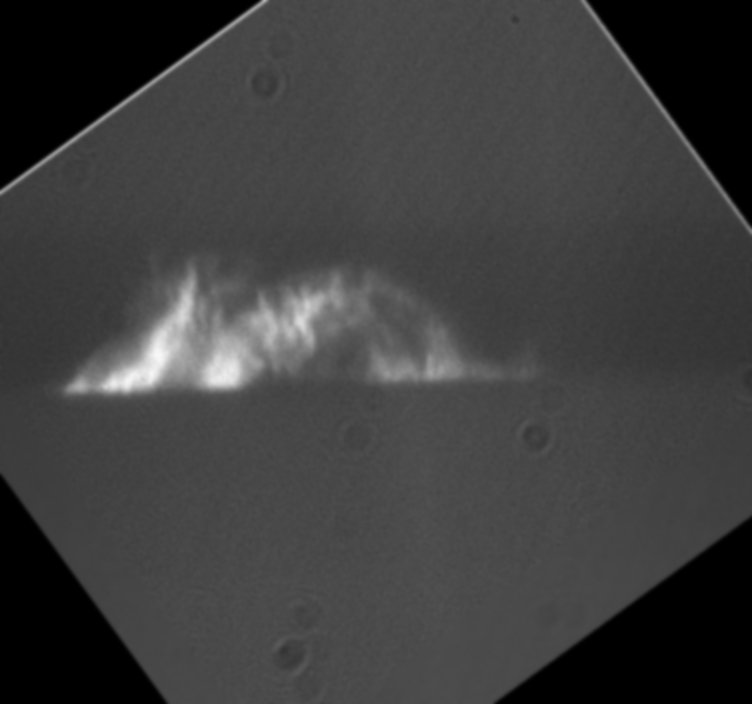

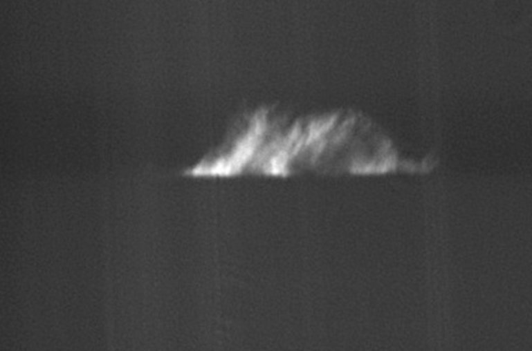

bonjour à tous :)
enfin un ciel propre pendant quelques heures (sans sillages d'avions !) et de belles protues à observer !
 (photo au spectro ; réseau 1200 t/mm ; raie H alpha ; ZWO ASI 120MM) ; Lunette 120/1000.
 (vue de ce qu'on voit à l'oculaire en visuel direct avec un oculaire 16mm)
(prise avec Barlow x2)
La turbulence brouillait pas mal les images..
Modifié par chrishalpha2017
j'ai retravaillé un de mes extraits d'AVi avec mon ancienne version Registax et c'est bien meilleur!!!
: j'ai poussé le seuil de qualité à 100% (plutot que 80 à 85% habituel). Il est étonnant que seul cette version ancienne arrive mieux que la dernière à bien stacker mes images!!
Là ça donne un aperçu assez proche de que j’observe en visuel malgré la turbu!
voilà ; là je crois que je n'aurai pas mieux avec les séquences prises samedi dernier...
merci en tout cas...
Là il ne reste plus qu'a attendre d'autres journée ensoleillées !!

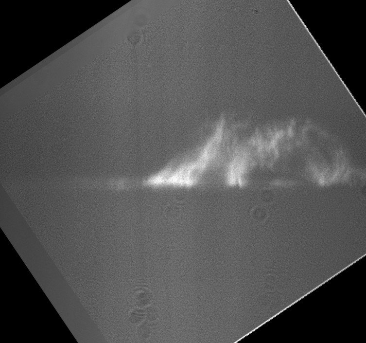

prise avec Barlow (pour échantillonner correctement )
Prise SANS barlow
bonsoir Chris,
peut-tu faire des flats avec ton montage?
As-tu essayé avec AS2! pour l'empilage ?
Paul
je ne sais pas encore ; pour le moment le seul logiciel qui fonctionne correctement sur mes AVI est une ancienne version de registax.
Mais oui tu as raison faire un flat permettrai d'effacer les trames de l'images et les figures d'interférences dues aux poussières ; je devrais me pencher sur ce problème.
As ne marche pas pour mes AVI ; en tout cas il est trop compliqué pour moi pour le moment.
Salut Chris, c'est de mieux en mieux ton système, bravo.
Comme Paul, essaie de faire des flat avec Firecapture, ça te corrige en live.
Pour le traitement, as tu essayé Astrosurface 0.95 (dispo sur le forum d'en face par Lucien son concepteur), une excellente alternative à Registax 6 . Tu peux traiter en déconvolution Wiener, Lucy Richardson, les ondelettes, du sharpen aussi, 3 types de lissage du bruit.

Mes soucis avec mes SER ou AVI etc viennent du fait de la technique très spécifique que j'utilise et que je n'ai pas de suivi de la monture ; et même s'il y en avait un il me faudrait une autre monture car la précision du suivi doit être de l'ordre du um près pour garder le bord solaire exactement tangent à la fente du spectro. En considérant la taille du soleil au foyer et l'épaisseur de la chromosphère sur cette image ça explique pourquoi il est si délicat de réussir un tel suivi : dès qu'il y a un chouillat de photosphère le spectre devient trop lumineux et plus rien n'est visible ( les bandes lumineuses blanches qui apparaissent dans mes vidéos).  Les logiciels astros ne sont pas conçu pour ne pas tenir compte de ces images dans mes avis. Cela produit des erreurs systématiquement à chaque fois. C'est la raison pour laquelle je dois découper mes vidéos par petits tronçons (c'est très fatiguant à faire) et ça prends un temps fou.
