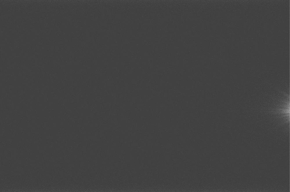

J'ai une caméra QHY183C que je viens d'acquérir.
En faisant des darks, je me suis aperçu qu'il y avait un halo sur la côté de l'image.
Capture_00002.thumb.jpg.4e8114f3049deb8fc9adc2bb1aee6568.jpg.0961689f594de75d3de2d8af0393e507.jpg
Ce halo augmente si on augmente la durée ou le gain.
J'ai fait pas mal d'essais pour vérifier si ça venait d'une lumière parasite mais ce n'est pas le cas puisqu'il est placé au même endroit même dans le noir complet.
La température était de -15°C, le gain de 20 et la durée de 30s.
Est-ce que quelqu'un sait à quoi est du ce halo et comment on peut le supprimer ?

il y a 7 minutes, Colmic a dit :
Avec de bons darks, en respectant la même température.
OK, merci.
J'ai prévu de toujours utiliser la caméra avec une température de -15°C de manière à avoir une bibliothèque de darks pour chaque durée

-15° c'est parfait.
-10° c'est suffisant en nomade pour préserver la batterie. C'est ce que j'utilise avec mon ASI183 la plupart du temps.
