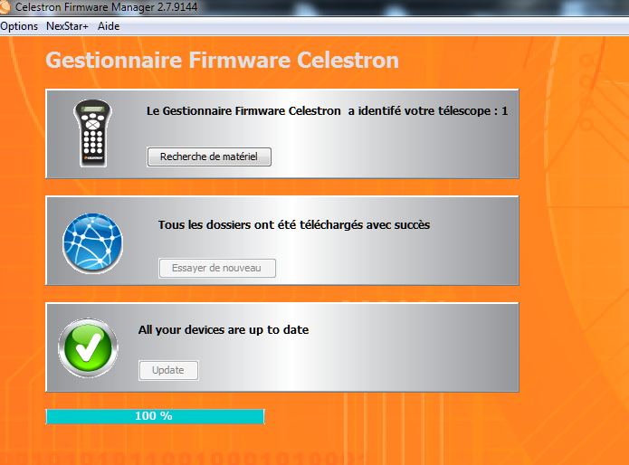

J'ai fais la mise à jour pour essayer de corriger le problème (en usb), en vain...
Lorsque je fais reset ais camera il affiche aussitôt : Timeout/Abort et puis plus rien. Le manuel n'est pas très bavard !

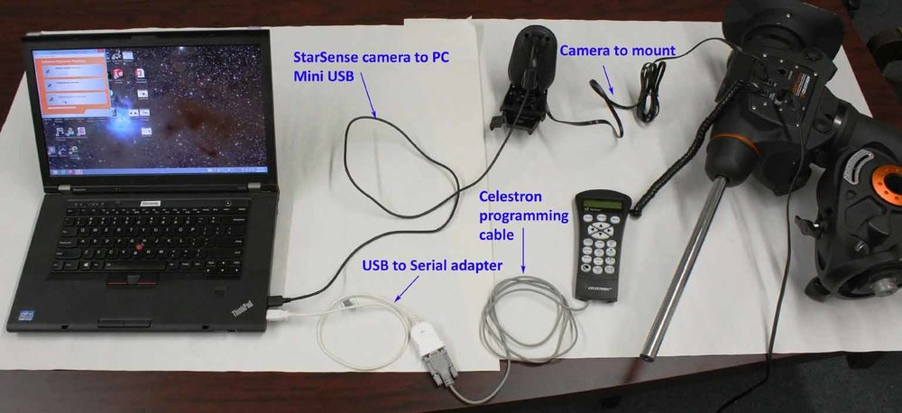

J'ai tout recommencé avec mon ordi de bureau, sans mettre le cable (micro usb camera->usb ordi). J'ai testé le cable, changé le cable (monture ->caméra rj12).
Rien à faire, tjs le même résultat (avec alim 33.3a 12v).
Effectivement je pense que ce n'est pas à ma portée et que je vais rappeler Medas, pour voir ce qu'il y aurait lieu de changer : raquette ou caméra...
