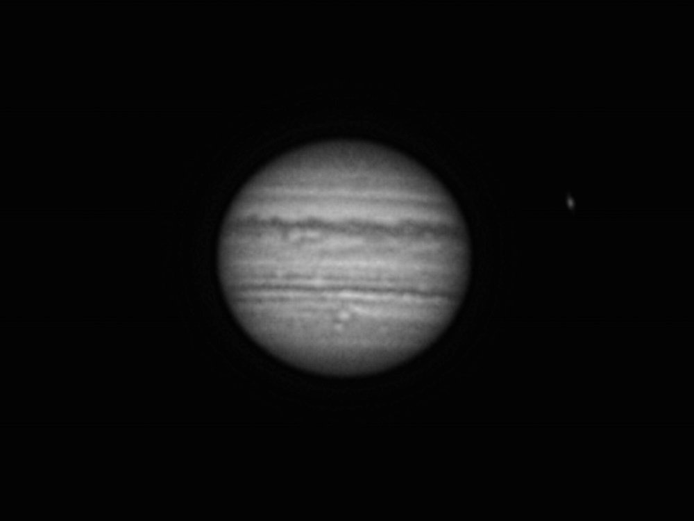

Hello,
Comme pour beaucoup d'autres, la nuit du 31 mai au 1er juin nous a offert un belle qualité de ciel, que je n'avais pas eu depuis un très long moment.
Après avoir fait un peu de VA sur M13 et M101, j'ai pointé la lunette (une Orion 120EQ achro) avec caméra T7C passée en mode mono8 et doubleur de focale Celestron des années 70.
J'ai alterné les acquisitions en full frame puis fenétrage à 640*480 ce qui m'a permis de monter à 100 images/s (en USB2).
Les premières images sur l'écran m'ont fait comprendre que j'allais pouvoir faire mes plus belles photos de jupiter, malgré sa très faible élevation (18°)

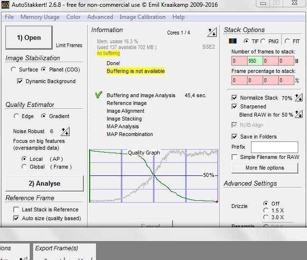

L'histogramme de la meilleur vidéo : sur 2715 images, 950, ont une qualité supérieure à 90 %. Je n'avais jamais eu un tel histogramme ^^ !!
737415401_Jupiter1juin201902_33_03TOPQUALITE.JPG.48dbec49c4543b672a359bddefb19599.JPG

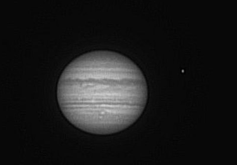

Voici donc quelques photos après traitement rapide par Autostakkert et Registax :
1826518532_Jupiter1juin201902_33_03_g8_ap15_convb.thumb.png.f795c4291c046510e08bcaba7ebf9555.png
1912974151_JUPITER1JUIN2019STACK1000SUR2700CROP.jpg.7ea63cd9cbc7ab3d135eedcb8032c597.jpg
Le .ser à l'origine des photos :
https://1drv.ms/u/s!AkdofxWa744qlO4kbxqpPgTSfCiCSg
Bon ciel ;)

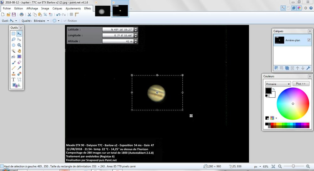

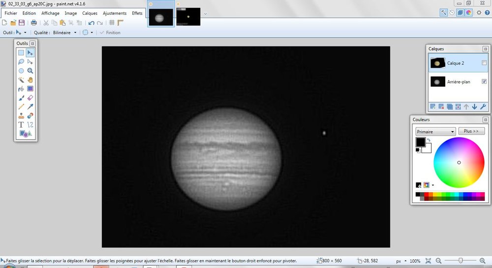

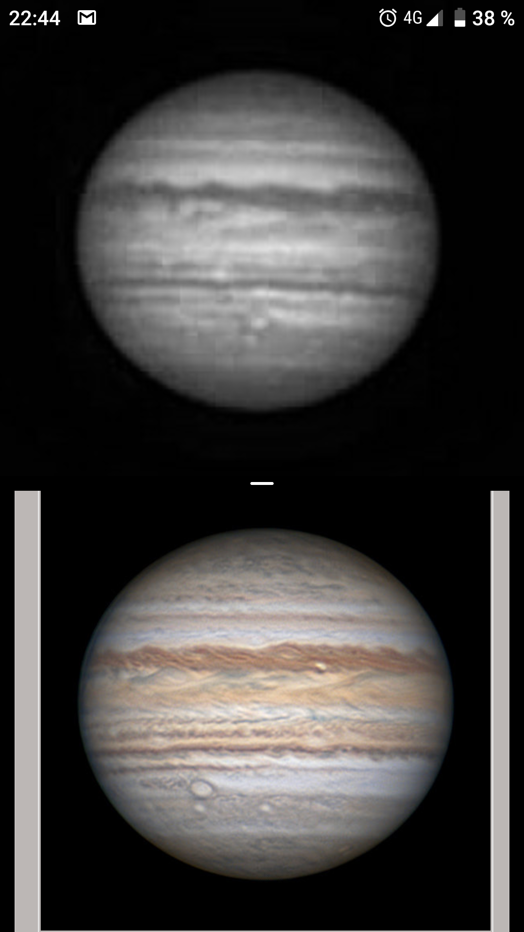

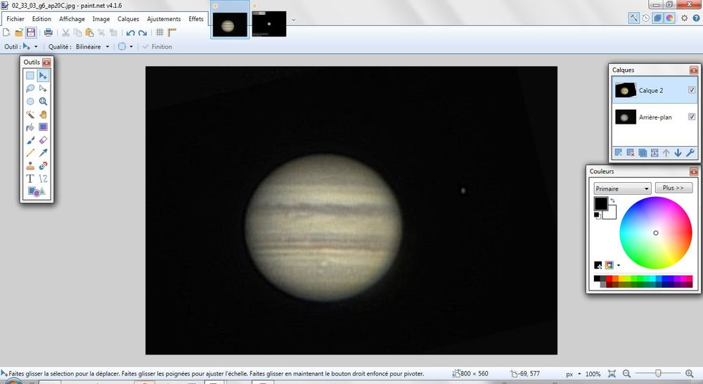

Technique du matin pour avoir un peu de couleur sur cette image ; attention,c'est du pur bricolage, les pros/puristes, vous risquez d'avoir les yeux qui saignent !!
Je pars d'une de mes images monochrome et d'une image couleur de bien mauvaise qualité faite il y a un an, avec le mak90 et sous un ciel .... pourri !
J'ouvre les deux dans paint.net

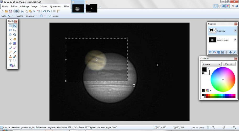

Je sélectionne une zone que je coupe/colle sur un calque de la première image, puis je diminue la transparence de l'image couleur

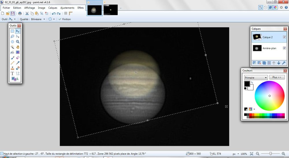

Je pivote le claque et j'agrandis l'image en conservant les proportions
Je superpose au mieux et j'augmente un peu la transparence, ce qui donne un peu de couleur sans trop manger les détails
Vous en pensez quoi ?

Salut bon c'est vraiment bricole bricole :p
Mais si t'a besoin tu peu pioché chez moi ;)
Bon le mieux serais d'avoir les données TU et de disposé des 3 canaux soit extrais d'une images couleur pour fair du LRGB dans Winjupos :)

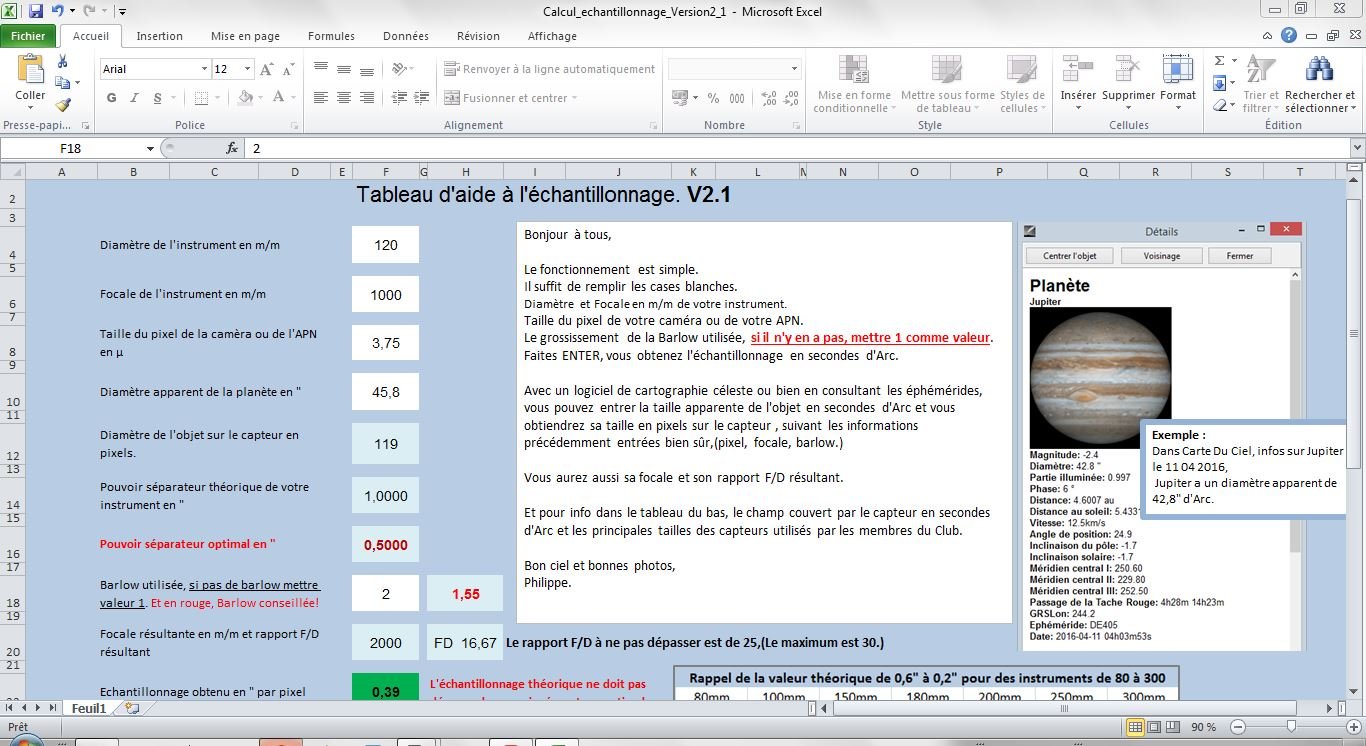

Au niveau échantillonnage c'est correct :

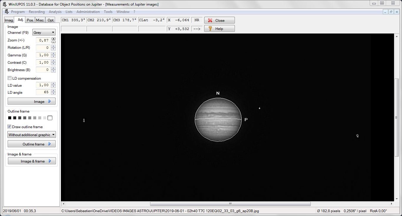

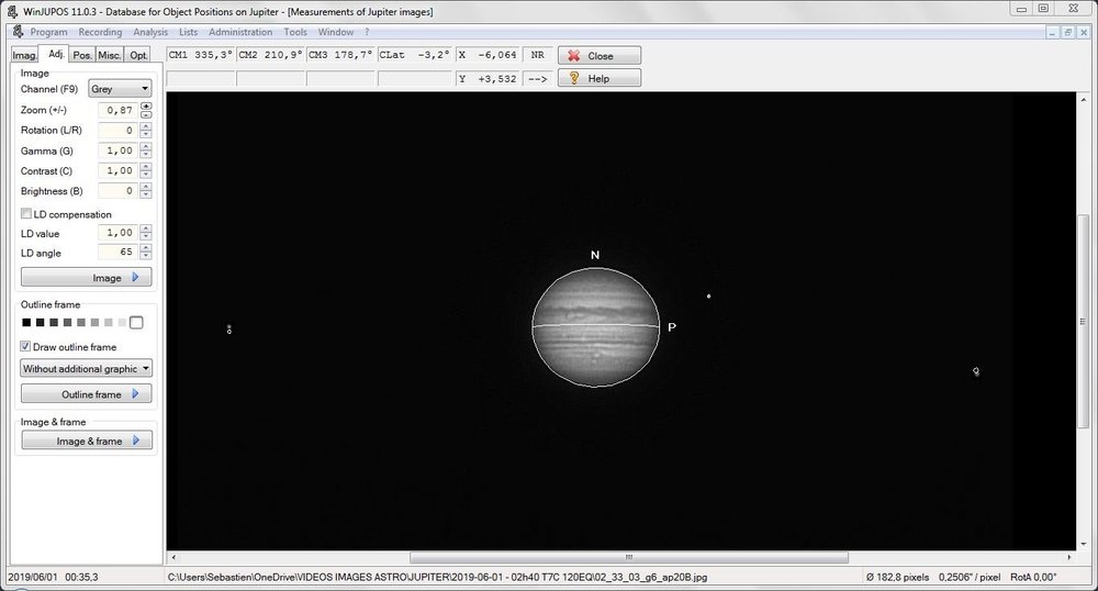

Il y a deux méthode la dérotation video et celle d'image quoi qu'il en soit le principe tu compile avec asi 3 pour avoir l'image de reference tu traite avec R6 puis tu vas dans Wj et tu mesure attention faut soit rentré les heures correctement et attention le dernier chiffre est en dixième ( plus cool tu demande a Firecapture de te nommé) directement les ser compatible Wj) il y a aussi une méthode de conversion avec pipp en réécrivant le ser par exemple si j'ai un ser sur saturne de 600 s et que je veut tenter une dérotation par image je le coupe et je traite puis déroté)
Pour la mesure dans Wj tu ouvre tu rentre les heures tu va dans l'onglet aju et tu demande qui l'aligne automatiquement puis tu enregistre la mesure idem la suivante :) puis dans derotation d'image tu ouvre tes deux mesure et il te fais le job

Salut Sebb,
Tu as superbement réussi ta jupiter, le traitement est fin et elle rend bien en mono.
Malgré les difficulté, elle donne pas mal de détails.

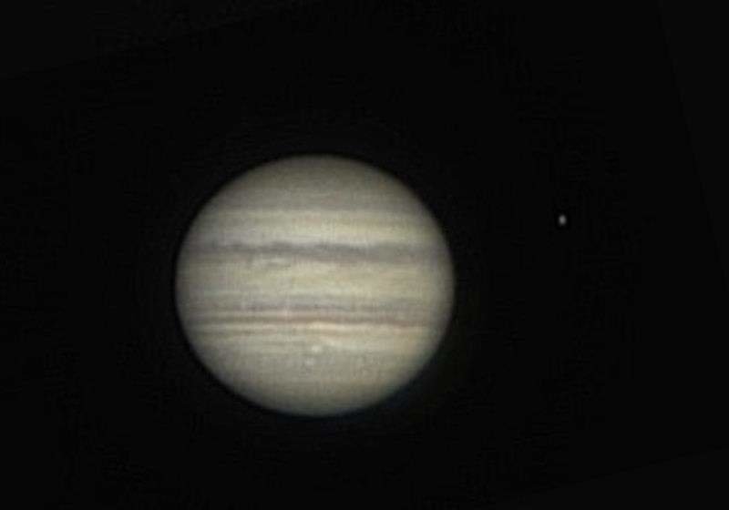

Deux essais avec deux images couleur différentes

Moins bon, je reste sur la version précédente.

là je viens de télécharger winjupos et de le lancer, plus qu'à comprendre le bouzin
Là j'en suis au tout début ; j'ai pris une image déjà traitée par AS/RS6 pour faire les mesures, et un des satellites n'est pas exactement aligné à gauche), pourtant le TU est bon, et j'ai pris une heure qui se situe au milieu de l'intervalle de temps de la vidéo à savoir [ 2h33 ; 2h37]
