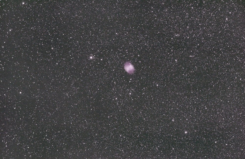

bonjour à tous.

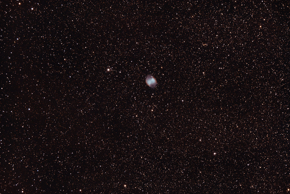

Je m'essaye à l'astrophoto et j'ai récemment fait des photos de Dumbell.
J'ai ensuite commencé le traitement sur Siril en suivant le tuto de Colmic.
Le résultat est toutefois assez décevant, l'image est bien là mais elle à dominance magenta. Je n'ai pas été retouché l'image sous Photoshop ou Gimp. La photo reste très en deça du résultat qu'il me semble pouvoir obtenir sur Siril quand je vois le tuto de Colmic ou d'autres sur Youtube.
Je vous joins le résultat ici en jpeg.
Je n'ai pas l'impression d'avoir raté l'acquisition des images. J'ai shooté en raw, 60s à 800iso. Les images dans mon canon montraient effectivement une nébuleuse verte à bord rouge.
Pensez-vous à quelque chose qui puisse expliquer ce résultat?
Grand merci.

C'est une lunette 80/480mm sur heq5. C'est des poses de 60s.
J'ai fait un étalonnage des couleurs par photométrie sur Siril. J'ai un peu chipoté et j'ai du descendre la magnitude de référence à 9 (en auto il me le refusait).
Mais j'ai le même résultat en étalonnant manuellement.
J'ai mis la fit ici.
resultat.fitFetching info...

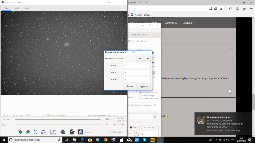

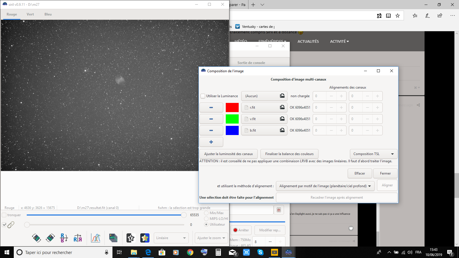

tu as eu un souci au de matriçage apparemment mauvais choix ou lecture erroné des donnée apn ;) vérifie les paramètres  Siril
J'ai decomposer Rvb et assemble en intervertissant R et V le copain Ccd a eu le même souci avec sa cam mono ou il a mal renseigné les filtres je l'ai fais hier donc c'est frais :p et a distance Team view :)
je l'ai vu car les couleur du fdc de de l'intérieur mon semblé inverser
juste hysto machin vite fais
tu peut relancer en vérifiant voir les log traiter comme ca en décomposant comme moi et en réassemblant différemment
Bon traitement

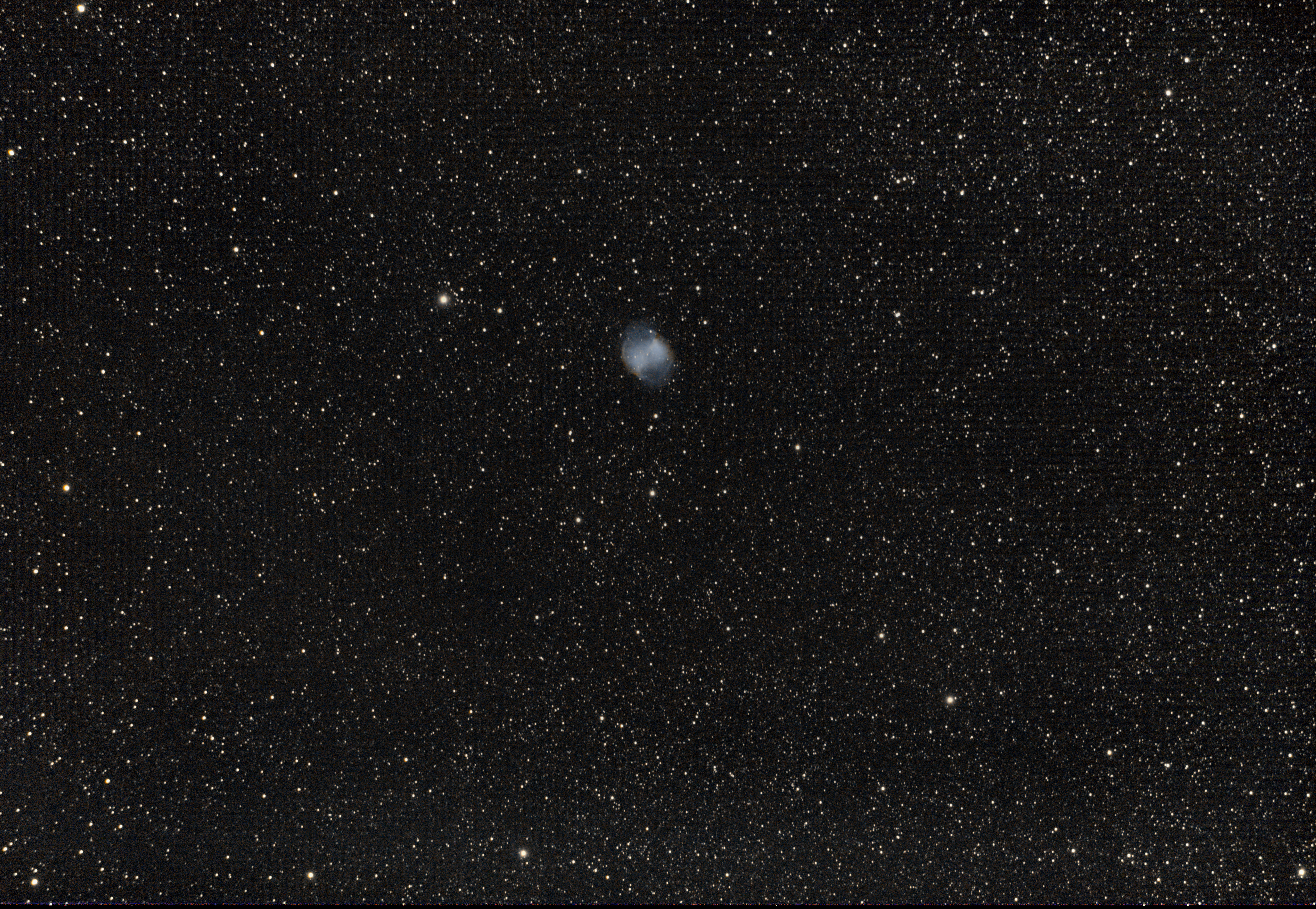

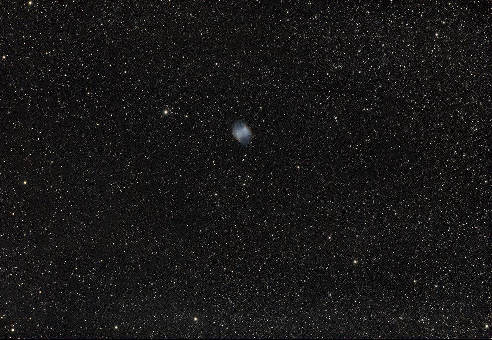

Ouf c'est bien mieux.
Tu veux dire quoi par "décomposer RVB"? Je ne vois pas vraiment l'option dans Siril sur laquelle tu as travaillé.
Pour le dématricage, j'ai laissé les options de base qui utilise la balance des blancs de l'appareil. J'ai shooté en AWB plutot qu'en Daylight aussi, je ne sais pas si ça a une influence mais j'ai vu qu'on conseillait de faire en Daylight pour la balance des blancs.

extraction puis tu recompose la tu vois normalement on mets r v b j'ai mis v r b
Modifié par Ryo
la on recompose et j'ai mis R V B pour remettre dans l'ordre
Modifié par Ryo
Je recompose dans l'option "composition RVB" je suppose.

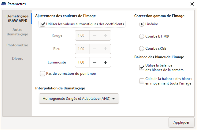

Oui mais regarde les paramètres de de matriçage du siril pour ne plus avoir le souci
Moi pas exemple pour mes apn certain son Rvb et d'autre non
Tu peux décocher : utiliser la balance des blancs de la caméra.
Sinon je vois pas trop de soucis niveau paramétrage.
Ca veut dire que je vais devoir décomposer à chaque fois l'image une fois traitée?

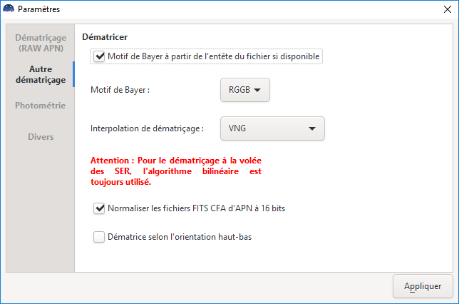

Si j'essaye de changer le motif de bayer ça va pas traiter différement les couches de couleurs?
Ah je comprend mieux. Il est récent et mal pris en charge pour l'instant. Donc oui essaye les autres motifs de Bayer et décoche " motif de Bayer a partir de l'entête". Y en a un qui va aller.
J'ai essayé en GBRG et ça donne déjà nettement mieux.
On peut surement mieux faire (bien que j'ai pas des masses d'exposition) mais ça n'a plus rien avoir avec le premier résultat de ce matin.
Un grand merci à vous deux je vais continuer les essais dans ce sens :) :)
Bien joué effectivement ca change et les couleurs sont bien pour moi :)
