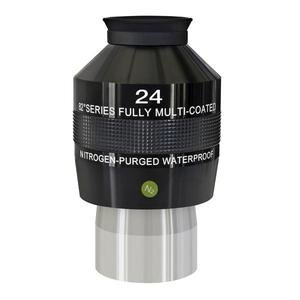

J'ai fais l'acquisition hier après-midi d'un orion xt 10 et d'un explore scientific 24mm WA, le soir même vu que le ciel était dégagé j'ai commencer à observer.
Débutant dans le domaine j'ai pris l'étoile la plus brillante à ma disposition pour observer et à ma grande surprise c'était Jupiter que j'ai reconnus de suite grâce à ses lunes caractéristiques, première expérience vraiment sympas 😀
Du coup j'ai pu me rendre compte que le 24mm était parfait pour explorer le ciel et se repérer dedans par contre j'aimerais embellir ma gamme avec un objectif à plus fort grossissement histoire de m'en mettre plein les mirettes et d'exploiter plus en profondeur le télescope pour pouvoir par exemple distinguer acceptablement les couleurs est les bandes de Jupiter et autres objets célestes.
Ma requête est la suivante j'aimerais être conseiller pour un 2eme objectif compris entre 5mm et 15mm de focale pour un budget approximatif de 200 euros .
Tout avis est bon à prendre donc n'hésitez pas 😊
Merci d'avance, Franck

L'objectif que vous me proposer me semble être un bon compromis effectivement,  j'ai une petite question lorsque l'on met l’oculaire  dans le porte oculaire faut-il l'enfoncer au max dedans ?  comme vous pouvez voir dans la photos ci-jointe il y a un renfoncement au début du support. Désolé c'est une question surement un peu bête mais sa me taraude.

Oui, normalement tu le laisses aller au max.
