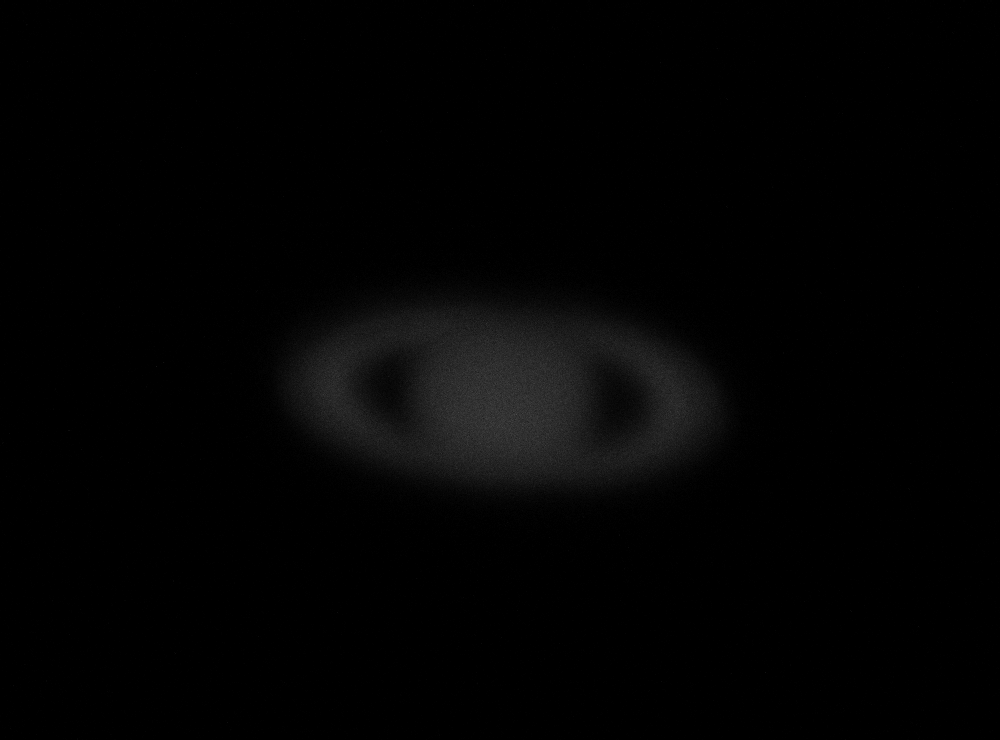

En en visuel je distingue nettement les anneaux mais au travers de ma CCD je ne vois qu’une tache de lumière et cela même avec une exposition très courte.
J’ai passe plus d’une heure à jouer sur la mise au point mais sans succès.
Je je comprends bien que c’est le traitement des images qui améliorera la tout mais j’imaginais que j’aurais au moins un rendu à l´ecran identique au visuel.
Avez vous une idée sur les erreurs que je fais ?

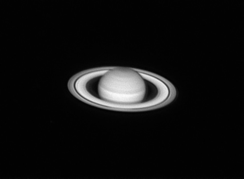

A tu une barlow dans ton montage car avec 800 de focale c'est petit et donc très lumineux
Un exemple a la 178MM et mon c11
le montage est le suivant et explique que ce soit si gros
C11 Barlow 1.8 televue raf zwo adc pierro et asi178 mm ir cut (la 178 qui a des petit pixel et agrandie l'image par rapport a la 224 mc)
les donnée de capture  2019-06-30-0128_6-L.txt
L'extrait
Camera=ZWO ASI178MM
Filter=L
Profile=Saturn
Diameter=18.29"
Magnitude=0.10
CMI=328.4° CMIII=273.1°  (during mid of capture)
FocalLength=5050mm                                            ( essais si ta au moins une 3x moi j'essayerai jusqu'à 5x la barlow)
Gamma=50  gamma tu touche pas ou décocher
Frames captured=5822
FPS (avg.)=19
ROI=1000x740
ROI(Offset)=1184x592    faire un cadrage serrer pour augmenter les fps
Shutter=50.96ms    tu joue entre shutter ( temps de pose et gain pour avoir un hysto au moins a 45/100 courbe et ca boost les frame par seconde
Gain=299 (58%)       voir au dessus
USBTraffic=100       vérifie dans les paramètres hight vitesse
Limit=300 Secondes ser de 300 secondes sur Saturne et 120 seconde max sur Juju
ca donne ca a l'écran gif de 50 images c'est pas lumineux mais c'est un compromis pour avoir assez d'images sur 300 secondes pour la map tu peux etre plus haut et descendre pour la capture

Tout d’abord merci à tous pour vos réponses.
@le greolois je suis rentré un peu tard ce soir (en fait juste à l’instant !) je posterai une image brute demain
@Marc684 effectivement le gain était réglé au Max (270 il me semble) et le temps d’expo se retrouvait à 0,01s, je pourrai essayer avec un gain moindre.
J’utilise directement l’application Asiair sur tablette.
@deep impact c’est exactement le résultat que j’obtiens
@Ryo je n’ai pas utilisé de Barlow, je me suis mis directement au foyer mais je possède une 3x ou une 5x, je vais tenter avec ce montage
