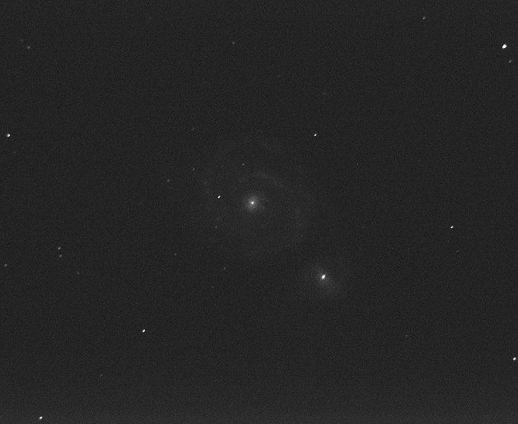

Suite à mon post sur la MAP de ma CCD voici ma première expérience sur un objet du CP.
Mon choix s'est porté sur M51.
Le résultat que je vous montre n'est qu'une seule image (j'en ai fait une cinquantaine en vue de les empiler) et non traitée sauf un petit peu de contraste sur PS.
J'ai réglé ma caméra sur BIN2 avec une expo de 30 secondes.
Mon matériel est :
Un 203/800 (f3,9) sur une Exos 2 Goto le tout de marque Bresser.
Une Swo 178 Color et un Asiair.
Le porte oculaire est un Hexafoc 2
Je trouve que les étoiles autour de M51 ont pas mal de filé. J'ai testé à 15 secondes et à 10, il y a moins de filé mais je recueille forcément moins de lumière.
Maintenant il faut que je me familiarise avec les outils d'empilement mais avec un problème majeur c'est que je suis sur un Mac et j'ai l'impression que l'offre de logiciels compatibles n'est pas très large.
Vous utilisez quoi vous ?
Sinon, pensez-vous que c'est un résultat encourageant ?
Et surtout, avec 50 vues, pensez-vous que je peux obtenir un résultat correct ?
Merci d'avance pour vos réponses.

Salut et bienvenue dans le monde de l'astrophoto !
Alors c'est difficile de juger sur une seule image. Après le binning sur une CCD couleur... c'est bien pour de l'autoguidage, mais pour une photo je pense que ça n'est pas adapté: tu vas récupérer une image N&B mais comme les cellules regroupées on chacune leur filtre, ça n'est pas équivalent à un binning 2x sur une CCD N&B.

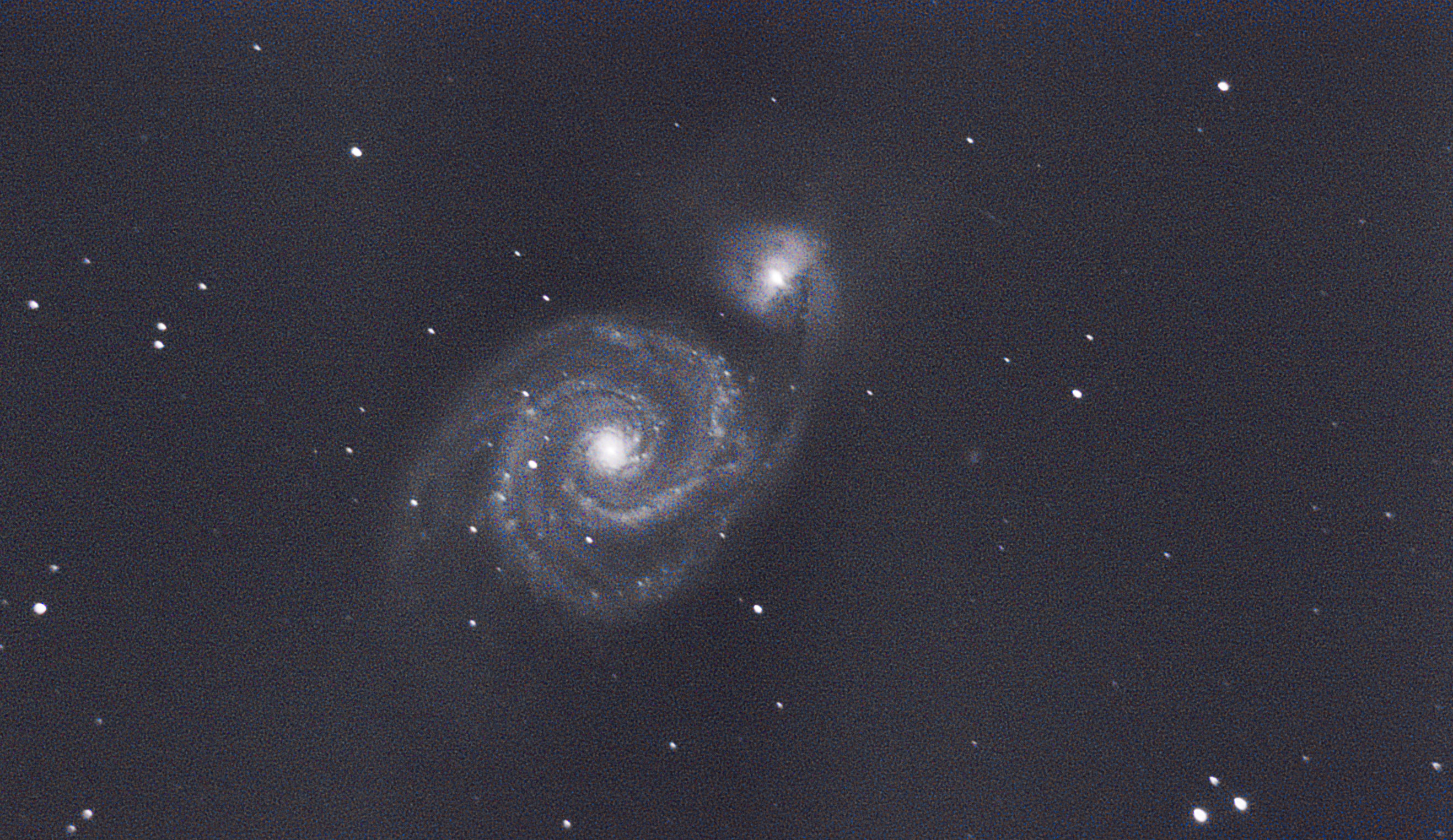

Me voici de retour de vacances et je me suis mis au traitement des images prises de M51 au début du mois.
Pour cela j'ai utilisé Siril qui fonctionne parfaitement sur mon Mac et Photoshop.
Pour cette image je disposais d'environ 20 lights mais aucun Dark ou autre pour réduire le bruit.
Je ne suis pas satisfait du résultat : il y a du bruit sur la photo finale et le tout manque de peps.
Quelles étapes pourraient améliorer le rendu final ?

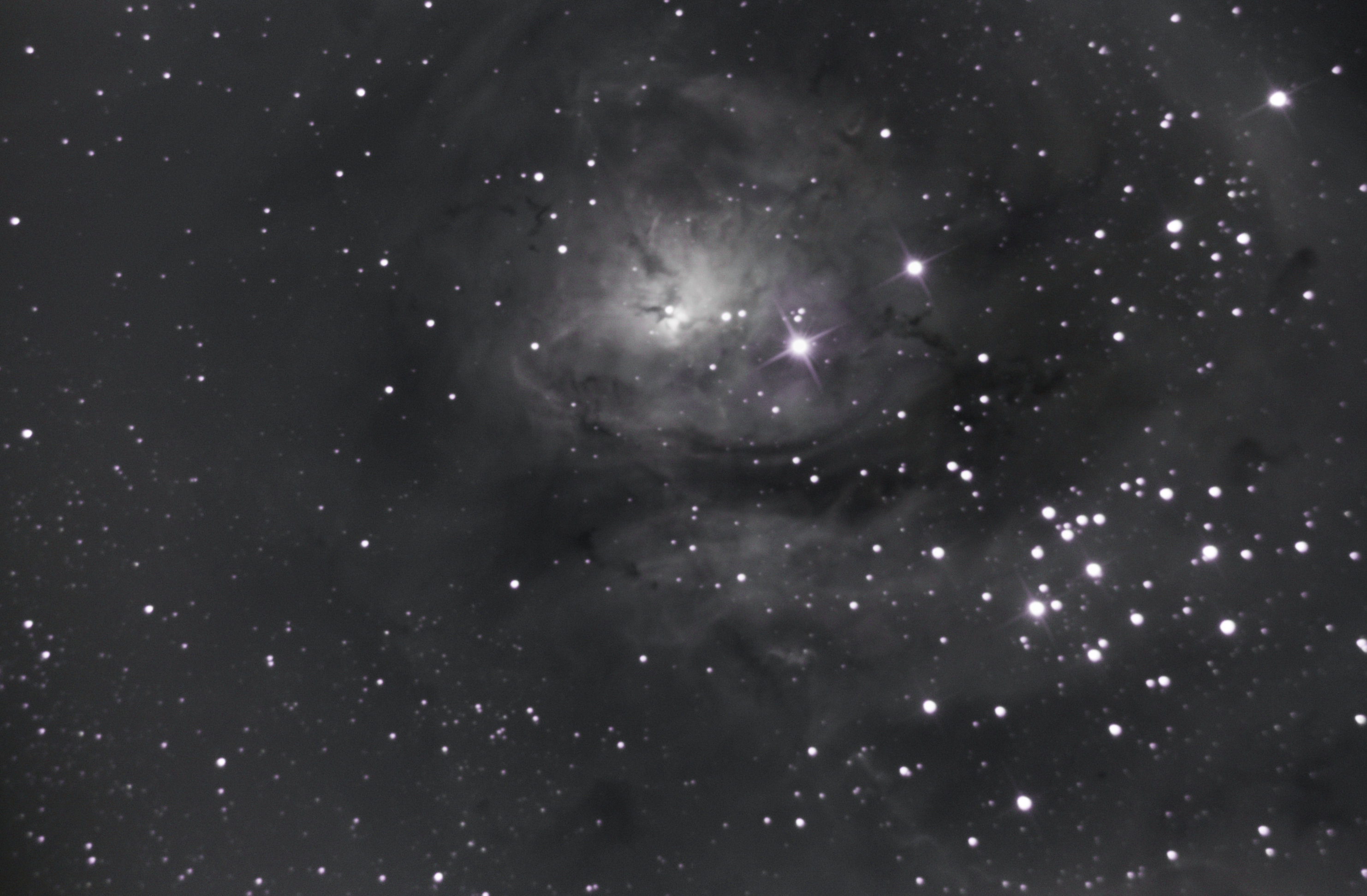

De plus j'ai ressorti le télescope il y a quelques jours et je me suis attaqué à M8.
Pour celle ci j'ai posé 100 fois à 15 secondes (BIN1). Je ne peux pas trop dépasser les 15 ou 20 secondes car je n'ai pas encore de dispositif de suivi.
J'ai fait également 20 Darks.
Encore une fos je n'apprécie pas le résultat. En effet si on voit bien les détails de la lagune lors du traitement (à l'étape de l'échantillonnage des couleurs) je perds la belle teinte rouge - rose que je vois sur l'écran de ma tablette.
Encore une fois, avez-vous une idée sur l'erreur que je commets ?
Merci d'avance.
Il y a 6 heures, pascal86 a dit :
Les darks ne réduisent pas le bruit. Ils en rajoutent. Ils suppriment le signal thermique.
L'empilement des lights est la seule opération enlevant le bruit.
Il y a 1 heure, lock042 a dit :
OK, merci pour l'info, ça explique bien pourquoi sur M8 je n'ai pas trop de bruit (100 poses) alors que M51 en a.
En revanche, comment puis-je faire pour récupérer la couleur sur M8, j'ai essayé avec la saturation mais une fois que j'ai fait l'échantillonnage j'ai l'impression de perdre toutes les infos liées au rouge.
En saturant les rouges et les magentas tout ce que j'obtiens ce sont des étoiles rouges ou roses.
