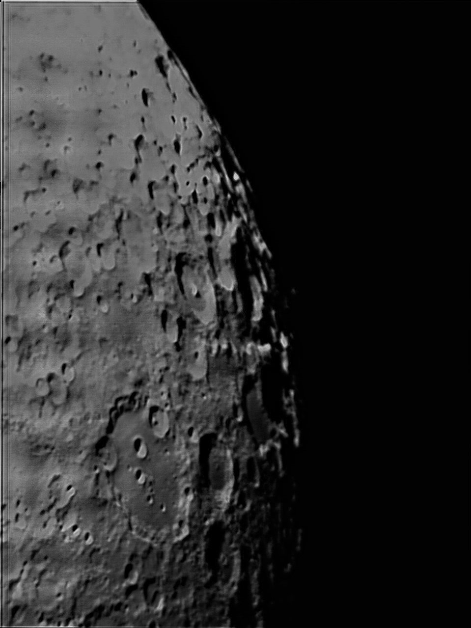

Salut à tous, voilà je me lance dans l'astrophotographie... Qu'est-ce que j'ai pas fait! Désolé pour les yeux au préalable...

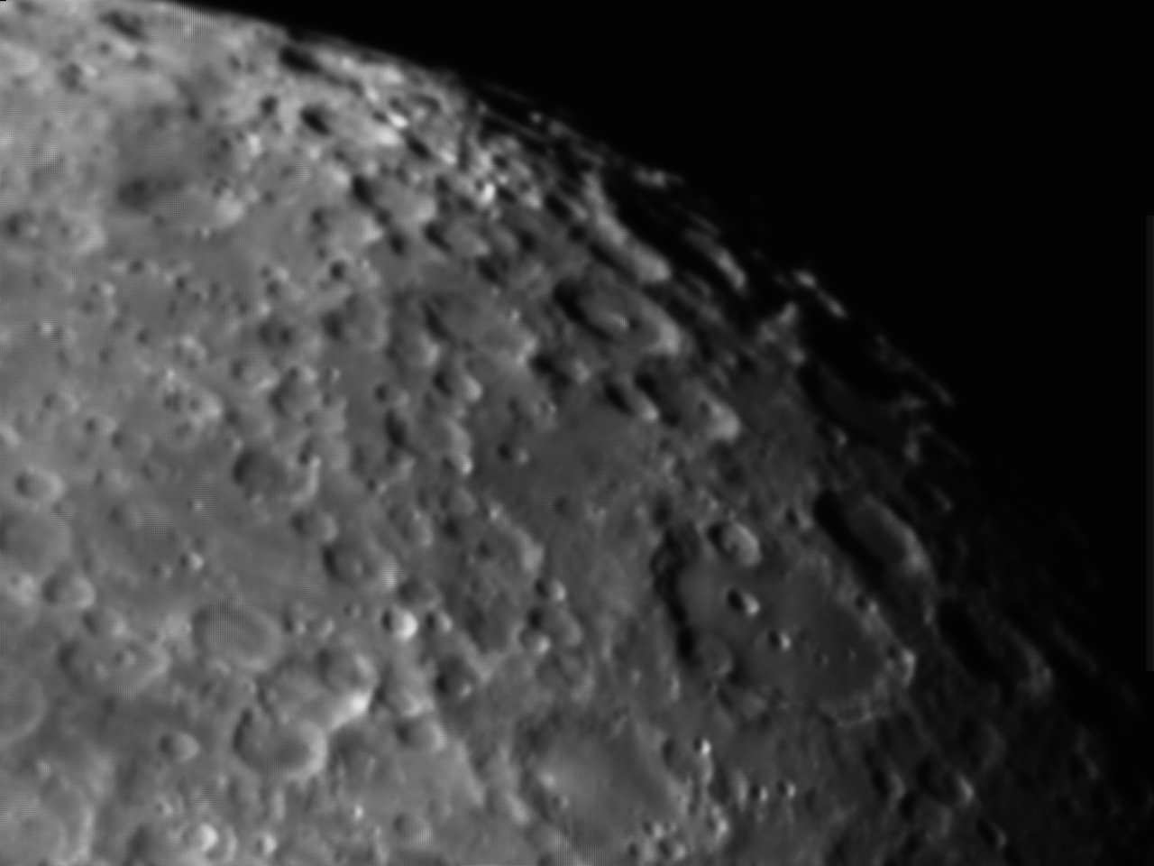

Je commence sur la Lune, bon c'est franchement pas terrible, peut être la mise au point?
Capture fait par Firecapture, un peu de mal à comprendre comment ça marche, je me retrouve avec une image de la Lune très "zoomée"?
J'ai fait des prises entre 30 sec et 1 minutes, vraiment au pif pour le coup.
J'ai ensuite voulu me lancer sur Jupiter, je pointe, c'est bien centré dans l'oculaire je mets la caméra j'ai le droit à une grosse boule blanche entrain de bouillir...
J'essaie de modifier les réglages l'image se fige et Firecapture semble crashé... Alors que sur la Lune aucun soucis. Des idées??

Salut Yuca
Avant toutes choses, est-ce que tu a vérifié la collimation de ton C9 ? C'est une étape essentielle à la réussite de tes images. Si elle est dans les choux, n'espère pas avoir une image fine...
Si la collimation est bonne, tu peux faire la MAP sur une étoile proche de la Lune et un masque de Bahtinov est bien utile pour ça.
Qu'est-ce que tu appelles une image très zoomée ? Pour moi, elle est normale vu la focale de ton tube et la dimension du capteur de ta caméra et de ses pixels.

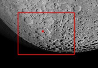

Une simulation de ton setup avec Atlas Virtuel de la Lune donne ça...
... et c'est ce que tu as ;)
Le traitement par AutoStakkert (empilement) puis Registax (ondelettes) est plus convivial à mon avis. Enregistre tes images en .tif puis en .jpeg une fois traitées.
Si Jupiter est une grosse boule blanche c'est que tu est trop fort en gain et/ou en temps d'exposition. Là dessus, je laisserai les pros te renseigner sur les valeurs qui vont bien.
J'en appelle un pour toi, @Ryo
Au passage, une barlow x2 et un ADC seront utiles pour ce genre de cible

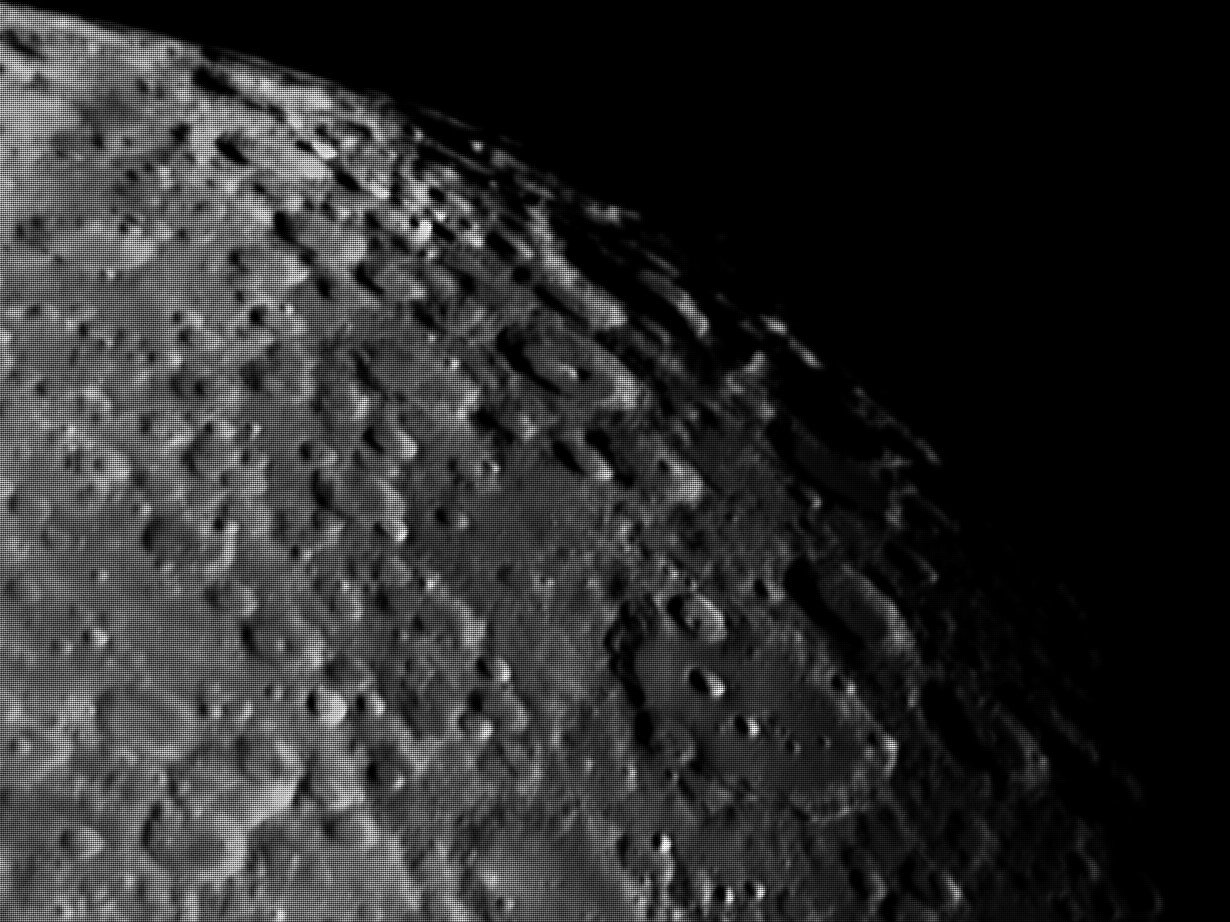

il y a 25 minutes, deep impact a dit :
Il y a une sacré trame sur la première.
Tu peut partager ton AVI pour qu'on puisse essayer les traitements.
