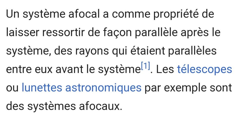

Merci à vous deux ,
Je crois que j'ai touché un sujet dont la teneur va bien au delà de mes compétences , en tous cas dans le domaine de l'optique .
Je re-formule : dans quel cas intervient l'afocal , et quelles sont les applications et/ou avantages de cette technique ?
Le fait que dans les systèmes optiques afocaux les rayons entrent et ressortent parraleles permet justement a nos yeux de focaliser et former une image sur la rétine.
D'ailleurs la différence d'inclinaison des rayons entre l'entrée et la sortie de l'instrument s'appelle le grossissement :)
