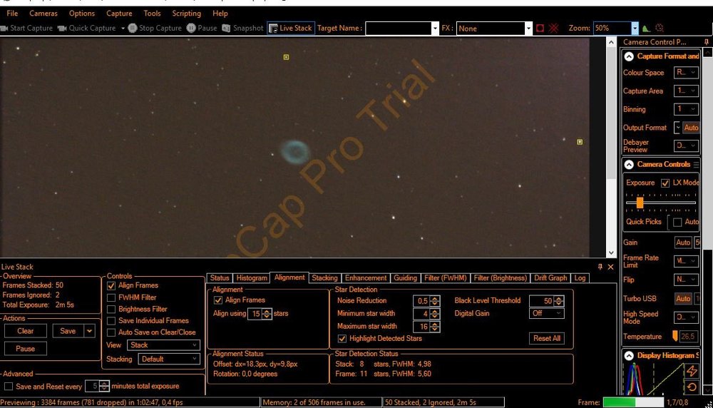

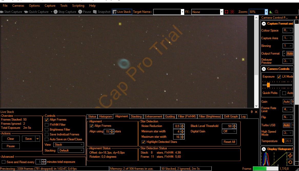

Oui Christian c'est cela.
Avec Sharp Cap on peut aligner et additionner de courtes poses en live stack et déjà obtenir des résultats sur des cibles suffisamment lumineuses
En voici 2 exemples avec un SC6 et un dob 250live_stack_m57.thumb.JPG.98421c073d639f5e340e6fdf95424bcc.JPG
J'ai fait une démo de live stacking lors des NDE .

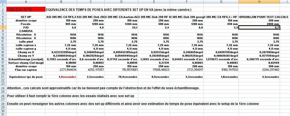

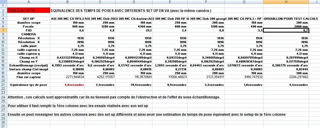

Mon tableau de calcul me permet d'estimer la performance d'un set up.
J'ai une caméra ZWO 385 mc et il faut avoir une petit rapport F/D tout en n'étant pas trop sous échantillonné.

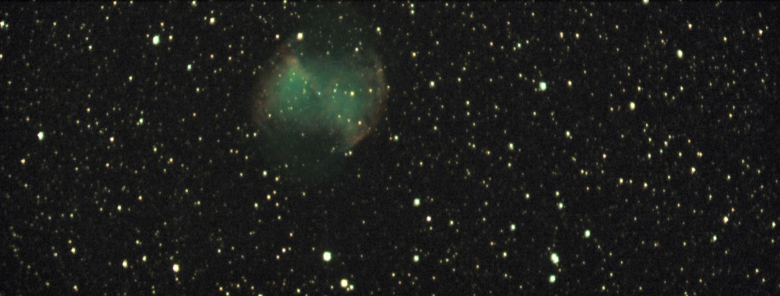

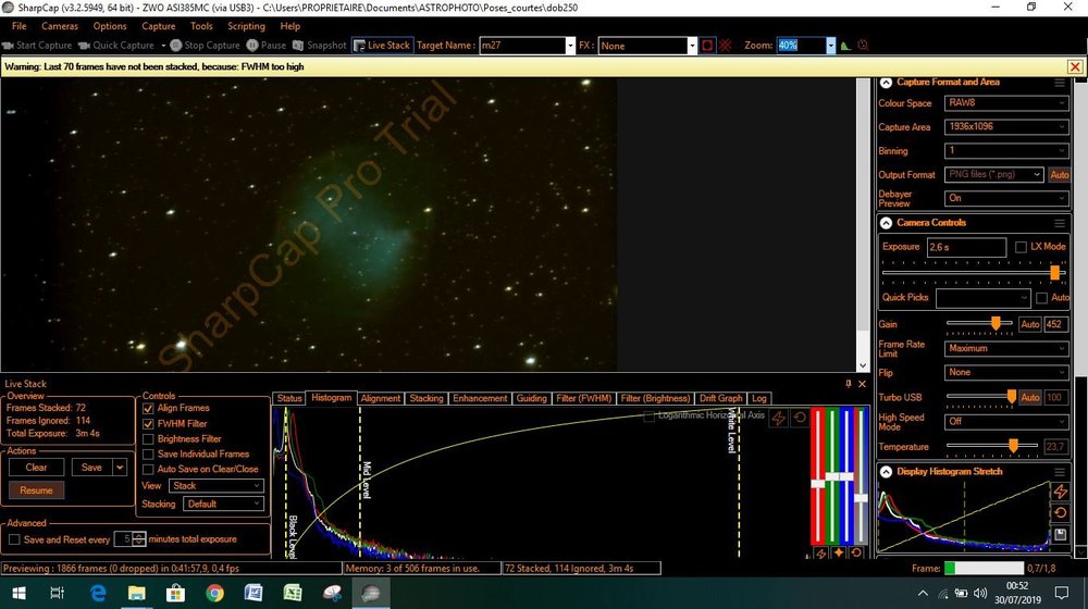

le stack en live c'est top christian :
ca marche aussi sur des nébuleuses moins lumineuses.
la meme : exemple avec mon dob 250 sans suivi M27 80 * 0.5 sec  avec un RF TSoptics 0.5*
ca apparaiit bien avant, mais les " au moins 30 sec" permettent de supprimer un peu le bruit.

Bel exploit sans motorisation !!
Quel est le modèle exact de ton réducteur de focale ?
SharpCap parvient à faire les alignements dans ces conditions ,c'est balèze !
J'ai fait la même cible hier soir avec la pleine lune et mon SC 150mm avec RF6.3
Beaucoup moins de flux et donc beaucoup plus de temps pour avoir un résultat qui ne répond plus aux critères du VA !!
C'est de l'astrophoto poses courtes avec traitement immédiat ,va falloir ouvrir une nouvelle rubrique dans ce forum ,on n'est  pas prêt de s'en sortir 😨
Laurent
oui c'est sur c'est plus long 40 minutes, faut savoir etre patient, mais y'a pas de traitement à posteriori donc..
Mon RF pour ces images est le TS optiques en 1.25

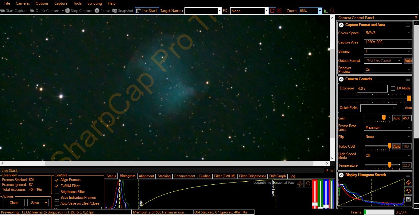

Sharcap stack dans des conditions bien pire que ça, il est balèze.
Exemple cet essai avec l'omegon 130 mm d'un ami (mais avec le RF svbony a 10€ bien moins bon) :
et je vais pas poster ici mes résultats de stack en moins de 3 minutes sur M51 et la Trifid via un chercheur skywatcher 50mm et une "monture de niveau laser modifiée avec du scotch et un phare de velo"car j'ai peur d'être hors charte...
