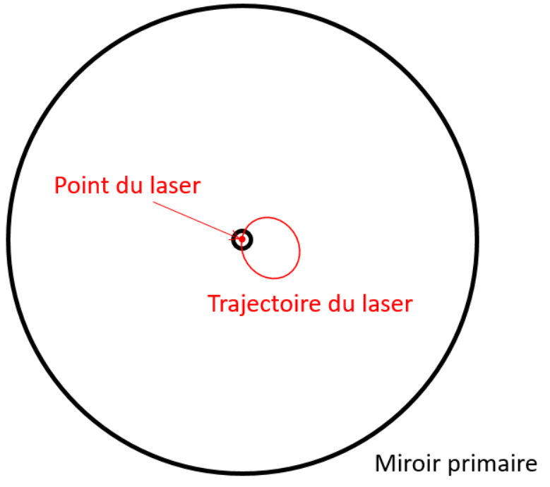

Je me pose une question concernant la collimation de mon Newton.
Je la fais avec un laser de collimation et je me demande si avec le laser dans le porte oculaire si on le fait tourner sur lui-même, le point du laser est censé rester dans le rond noir du miroir .
Moi il passe dedans mais quand je tourne le laser il sort du marquage sur le miroir.
Voici un petit schéma pour illustrer mes propos.
Salut, ça peut-être parce que ton laser lui-même n'est pas bien collimaté.
C'est un laser de quelle marque ?

laser insuffisamment collimaté et/ou jeu mécanique entre le PO et le laser.
Si le dessin est à l'échelle, le jeu mécanique ne devrait pas induire une trajectoire aussi importante du faisceau donc certainement laser à collimater

"Le défaut que tu constates montre que l'axe mécanique du laser que tu utilises ne coïncide pas avec son axe optique. Ce réglage initial est impératif si tu veux réaliser correctement ensuite une collimation.
Pour cela, tu fais la même manip en posant, cette fois, ton laser dans une cale "en V", et en le faisant tourner sur lui-même, tout en observant sa trace sur une mur éloigné. Tu agis progressivement sur ses vis de réglage de sorte que le point sur le mur reste immuable tout au long de la rotation du laser sur lui-même".

C'est laser que j'ai acheter chez astopierro (https://www.pierro-astro.com/materiel-astronomique/accessoires-astronomie/collimation/collimateur-laser-pour-newton_detail)

Je ne pense pas que je puisse collimater ce laser, je ne trouve pas de vis de réglage ...

J'ai simplement poser cette question dans les deux forum en même temps pour juste essayer d'avoir un maximum de réponses, je ne remet pas en doute tes conseils :)
Comme j'ai dit précedement je pense pas pouvoir régler le laser car je ne trouve aucune vis qui pourrais servir de réglage ...

J'ai quasiment le même laser et il n'était pas bien collimaté non plus. Regarde si tu n'as pas 3 vis à 120° cachées par une cire près du bouton de mise en marche, dont une derrière l'étiquette. Pour collimater le laser, il faut jouer avec ces trois vis pour que le point ne se balade plus lorsque que tu tournes le laser. C'est fastidieux mais faisable.
