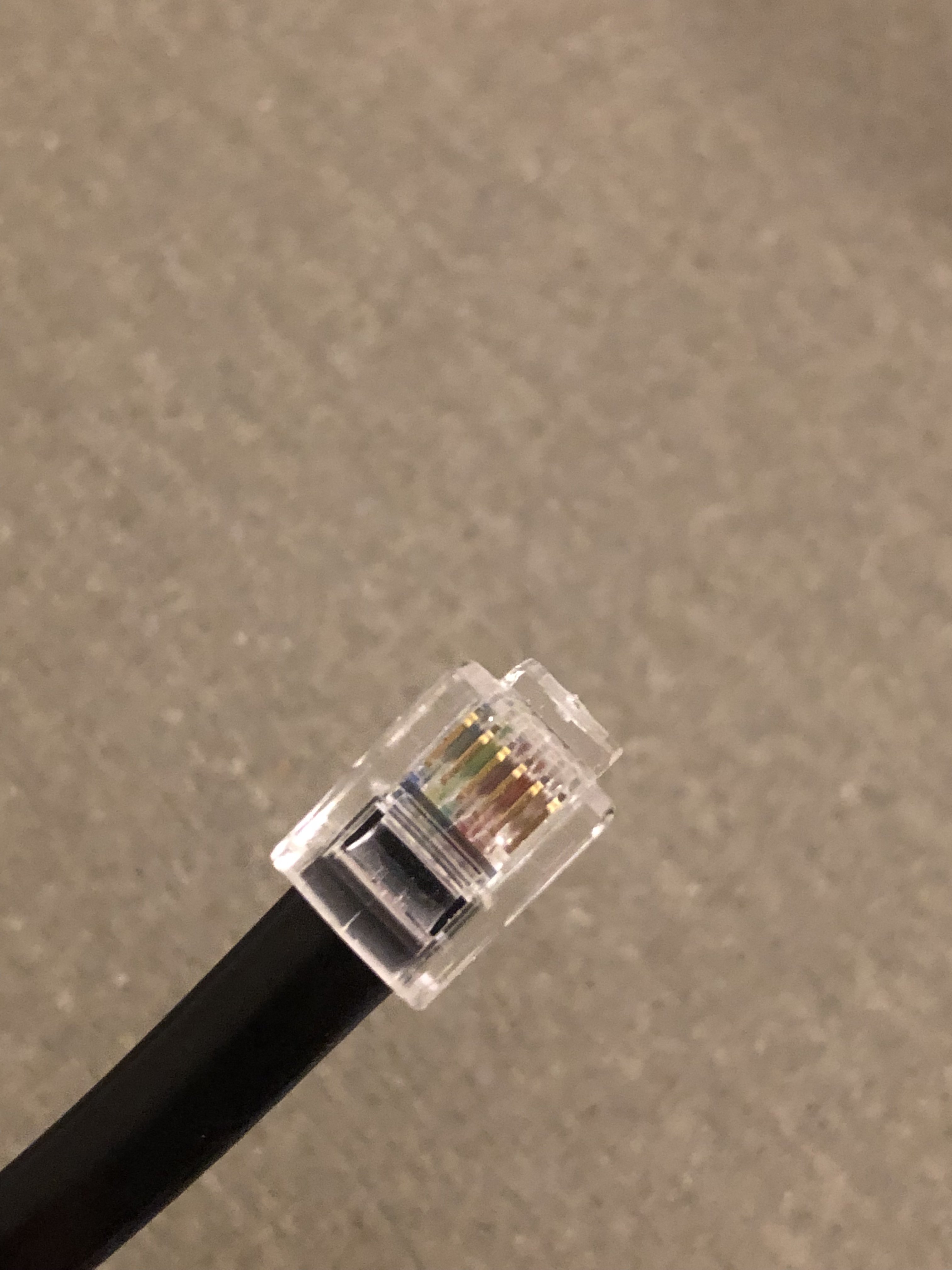

Le truc qui se met dans les fesses de la raquette Nexstar, il me semble que c'est du RJ 11. En tout cas, ça a 4 fils et pas 6.
Je peux d'autant mieux l'affirmer que j'ai galéré une partie de la journée à essayer de faire la mise à jour de ma monture AVX et que je croyais que c'était un problème de câbles. En fait non, juste un problème d'ordi.
J’en compte 6 (mais mes yeux me font souvent défaut)
EDIT : ok, on ne parlait pas de la même chose. Là il s’agit du câble qui se met dans les Aux (ou bien au c*l de la caméra Starsense)

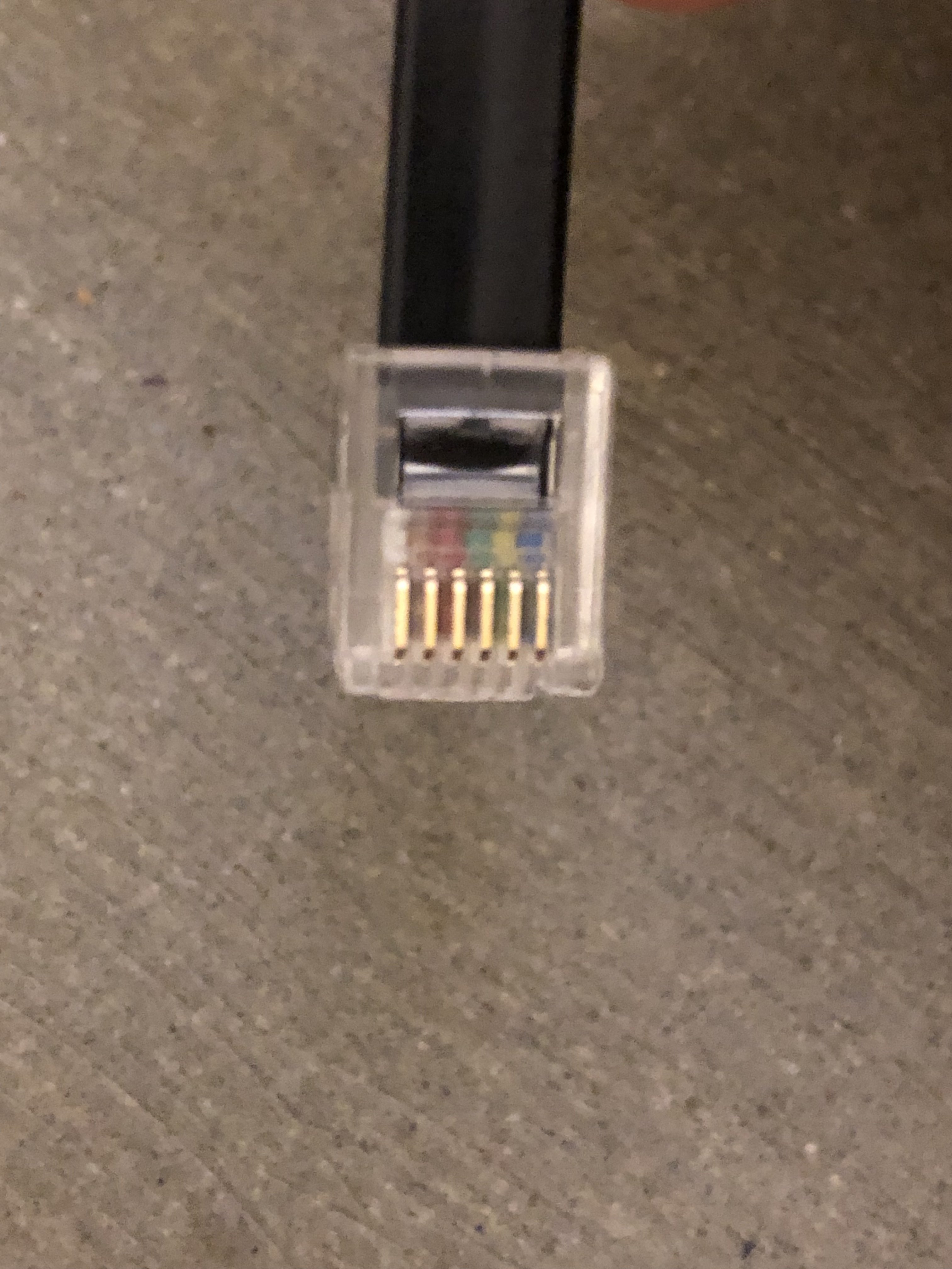

Tu as raison Jean Louis, après les moult essais que j'ai pu faire c'est une des seule chose dont je suis certain :
Le câble qui va de la caméra au port AUX du Hub est un RJ12 ( 6 fils de connectés 😞 bleu/jaune/vert/rouge/noir/blanc.
C'est un câble droit c'est a dire que la couleur des fils est identique sur la fiche a l'autre bout du câble.
Le RJ11 utilise le même type de connecteur,mais il n'y a que 4 fils de branchés:  jaune/vert/rouge/noir
Celui qui relie le Hub a la monture est un câble à 8 fils utilisant des connecteurs " RJ45" . Ce câble est droit également, c'est à dire que les fils ne sont pas croisés contrairement au câbles réseau...
