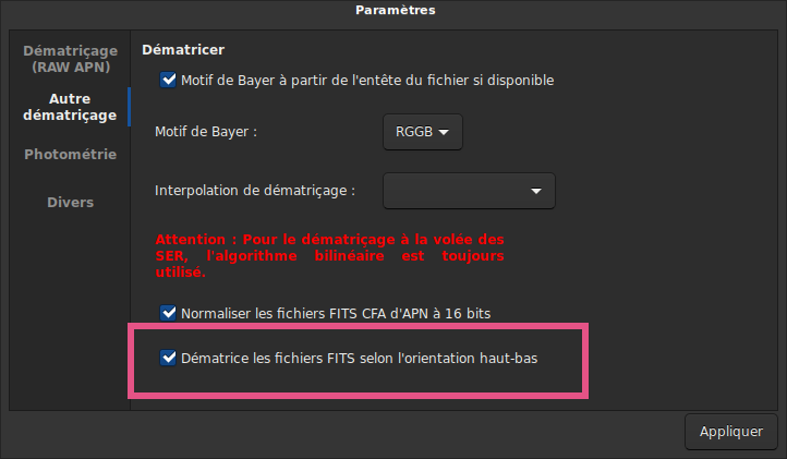

En effet depuis peu je n'arrive pas à obtenir de couleur dans les photos que je traite avec Pixinsight après pretraitement Siril et photos prises à l'apn canon 1200d defiltré total grâce à la NAFABox ekos enregistrées sur la carte sd de la NAFABox directement en fits.
Avant de gâcher mes prochaines nuits si quelqu'un peut m'aider à trouver où ça coince je serais vraiment reconnaissant.
Au cas où je suis basé dans le 37
Ton image n'est absolument pas N&B. Il suffit de voir le FDC avec une forte dominante rouge. De plus, les stats sur chaque couche (même si obligé de bosser sur la jpg) montrent bien des nombres différents.
Rien ne me choque moi.
La question est juste de savoir maintenant, si pour le dématriçage, il faut cocher ou non l'option ici
Franchement, vu l'image (et ce fond rouge, donc de couleur "normal", je pense que les paramètres sont corrects.

Super merci, il fallait bien cocher l'orientation haut bas. J'ai enfin retrouver la couleur qui se faisait squeezer car interprétée comme du bruit vert!
