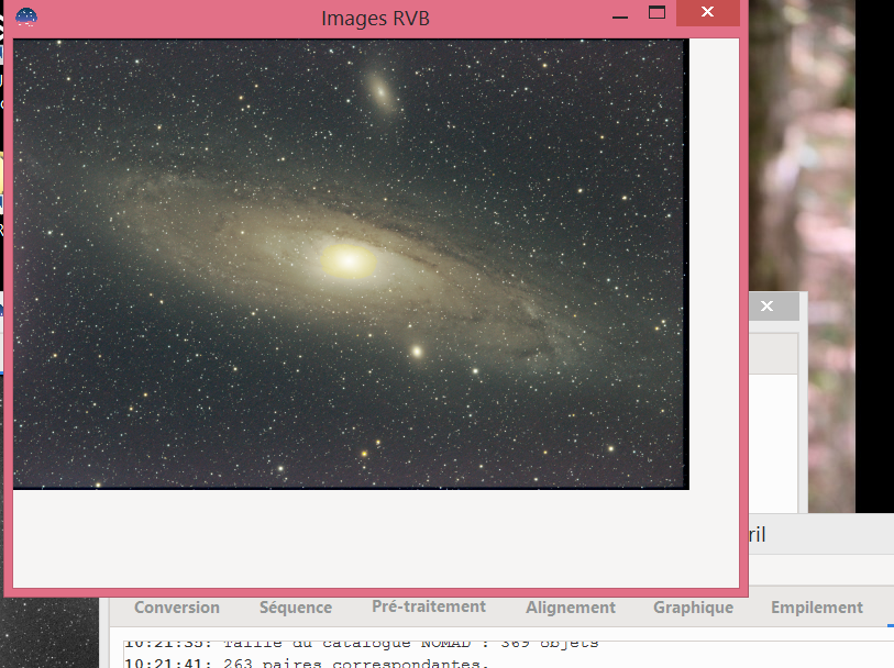

 l image ci dessus  , haut de post  est une image après astrométrie et saturation globale des couleurs , avec traitement manuel  en décochant la correction cosmetique du master dark et en cochant dématriçer apres prétraitement comme indiqué à l étape 4  , une image dont je ne peux rien faire puisque (pour moi) point de couleur même en saturation (j ai essayé)

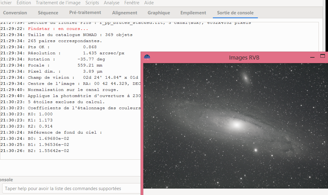

et ci dessous , exactement le meme traitement des memes images mais avec le script auto mais.......sans les darks , puisque si dark , carré pourri au milieu et ,.... apres astrometrie et saturation globale des couleurs comme l autre image
ben.........pour moi il y a une très grosse différence et du coup ce que je cherche à savoir ....pourquoi ..;diantre ....que fais je donc de mal .....:rolleyes:, puisque du coup apparemment j ai des résultats uniquement quand je traite sans darks avec le script , et pas grand chose en manuel .....
