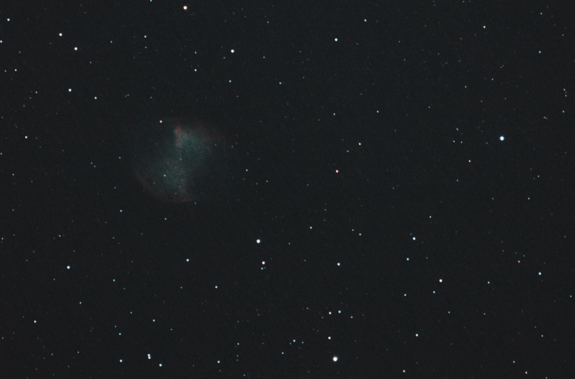

J'ai eu enfin une occasion de tester mon nouveau matériel dans une fenêtre météo très courte... J'ai donc pris ce qu'il y avait et j'ai eu la pleine lune tout le long. Mais bon ça m'a permis de me familiariser avec mon nouveau matos ! Un skywatcher 200/1000 un correcteur de coma f4/5 et un eos 550D non défiltré (pour le moment) avec un filtre Astronomik CLS-CCD

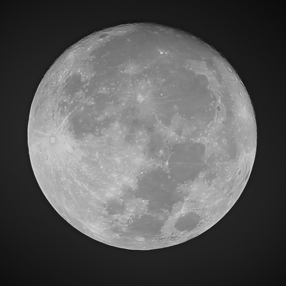

Donc voici M27 avec 60 photos de 30 secondes, 22 darks et 24 offsets, je n'ai pas pu faire de flats (DSS). Deuxième photo, la lune après un film de 2 minutes 30 traitée avec Autostakkert.
Donc la qualité n'est pas top mais je suis content quand même !
Guillaume

Très bonnes premières :) pour M27, 30mn de poses c'est pas assez, faudrait au moins le double.  Surtout que le cls ccd bouffe beaucoup de signal. Tu as quoi comme monture et tu fais le traitement avec quoi ?

Merci à tous,
Comme je disais j'ai eu une petite fenêtre météo, donc je compte bien poser plus longtemps la prochaine fois. @latrade24j'ai une HEQ5-Pro et j'ai traité avec DSS puis RawTherapy.
Je suis en train de voir à alléger mon téléscope pour rendre tout ça plus fiable !
