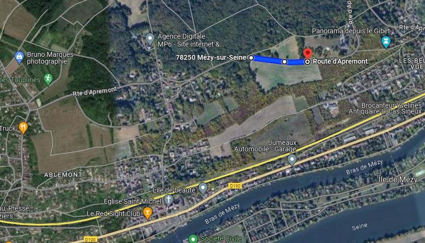

En se plaçant à l’Ouest de la Tour Eiffel, on obtient un beau panorama depuis les coteaux de Chènevière / Mézy-sur-Seine. La route d’Apremont semble un bon spot d'après Google Street View.
De là, on peut voir la tour Montparnasse, la Tour Eiffel et l’ensemble des gratte-ciel de la Défense.
(Photo 2014 Agence B. Folléa - C. Gautier paysagistes urbanistes / DRIEE-IF / Conseil Général des Yvelines)
La Tour Eiffel se trouve à 35 km.

Depuis la route d'Apremont entre Juziers et Mézy-sur-Seine, on pourra voir le Soleil se lever derrière la Tour Eiffel à 35 km de distance :
- du 07 au 10 novembre 2024 un peu avant 08h00
- du 31 janvier au 3 février 2025 un peu avant 08h30
- du 08 au 10 novembre 2025 un peu avant 08h00
- du 01 au 03 février 2026 un peu avant 08h30
- du 08 au 10 novembre 2026 un peu avant 08h00

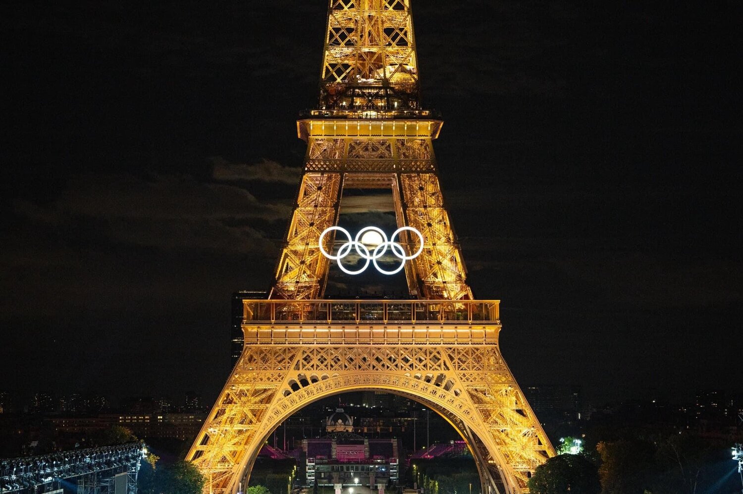

Je me permets de remonter cet intéressant topic pour convoquer les fins limiers des enquêtes picturales, en particulier @Fred_76
La photo suivante a fait toutes les unes de toutes les rédactions ces derniers jours.
Mais quelques petites voix suspectent un montage.
Pour ma part je ne trouve rien de décalé,
L'orientation, la hauteur, la taille... (probablement prise depuis le Trocadero)
Ça vous inspire ?
Il n'y a effectivement rien d'exceptionnel sur cette image. Elle a été prise depuis le parvis du Trocadéro le 21/07/2024 vers 23h00.
Le parvis du Trocadéro est à 58.3 m d'altitude au niveau de la rambarde. Les 1er et 2eme étage de la tour Eiffel sont à 91 et 149 m d'altitude ce qui place l'axe de la première ligne de 3 cercles du logo à environ 114 m d'altitude (simple règle de 3). Si on considère que l'appareil photo était tenu à 1.50 m du sol, on arrive à une différence de 56 m entre l'appareil photo et la ligne des cercles. Ca correspond à un angle de 5 à 6° qui est aussi celui de la Lune vu qu'elle est bien sur cet axe.
Photopills retourne cet angle (5.5°) à 23h15 à condition d'être à gauche sur le parvis (quand on regarde la Tour Eiffel), ce qu'on constate bien sur la photo  car on voit que la coupole des Invalides n'est pas dans l'axe de la tour mais un peu à gauche. On voit aussi mieux la face interne de la tour sur la partie droite que sur la partie gauche.
De plus, les anneaux font 9 m de diamètre. Ils se trouvent à 560 m de distance. Photopills indique que la Lune a, à cette distance, un diamètre apparent de 5.4 m, soit un rapport de 9/5.4=1.67 entre le diamètre des anneaux et celui de la Lune. Et on a le même rapport en mesurant les diamètres sur la photo (j'arrive à 1.6), donc la taille apparente attendue de la Lune est compatible avec celle visible sur la photo.
Donc cette photo est tout à fait crédible.

Merci !
Mêmes calculs et conclusions de mon côté
