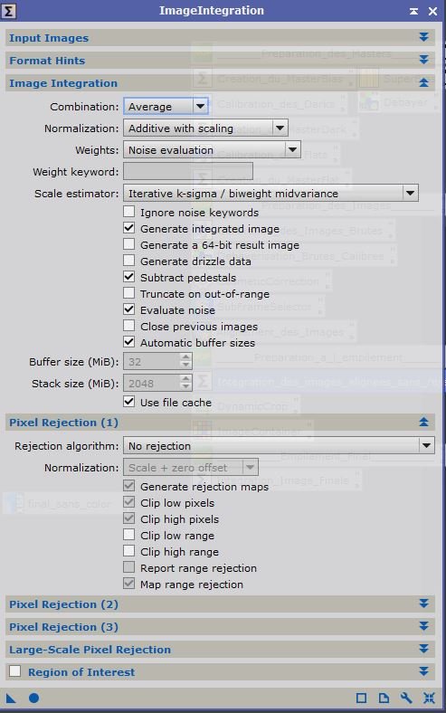

Quand il n'y a pas trop d'avions ça marche pas mal avec le process  ImageIntegration  sans rejection.
Je pense qu'il faut bidouiller dedans pour trouver la bonne configuration, mais j'ai pas encore trouvé.

Toujours pas trouvé le procédé avec Pixinsight à part en effaçant les clichés qui contiennent les trainer et faire un simple empilement avec le process ImageIntegration.
