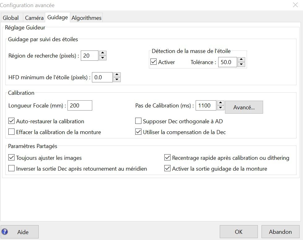

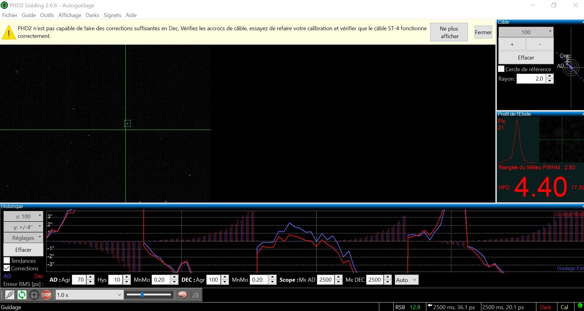

Hier soir, j'ai rencontré un problème avec le logiciel d'autoguidage "PHD2", que j'utilise pour la première fois.
Après avoir mis du temps à monter tout le matériels, dehors, pas 0 degrés, je vise les pléiades, tout est prêt, je vais sur mon PC, je calibre et le guidage se lance, et après 3 seconde les courbes de l'historique s'en vont, et l'étoile guide décide de partir elle aussi..d'ailleurs, il me précise bien "étoile perdu" <_<

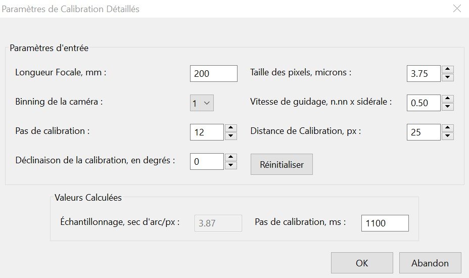

(la monture réagit bien, et je guide avec le port ST4), et j'ai calculé le pas de calibration, il me donne 1100 ms, j'ai changé cette valeur à plusieurs reprises, pour voir.
Je me suis renseigné sur ce logiciel, mais apparemment pas assez. J'ai par ailleurs aussi essayé de changer d'autre valeurs, mais rien n'y fait. je vous montre quelques screan. :

Merci, toutes vos hypothèses sont le bien venu.!sos!
Salut
Rapido je pense qu'il y a un soucis avec ton étoile guide. (ou la map, ou son choix)
Met le résultat de la calibration et au passage avec ce setup tu peux descendre le MnMo à 0,13 , descend aussi l agressivité en dec à 80 max voir un peu moins.
Peut être comme indiqué le câble ST4, si tu pouvais essayer un autre câble ?
Bon courage
Modifié par archange34
Ce qui est bizarre c'est la corrélation des sursauts en RA et DEC et le fait que dans la fenêtre "Cible"  tous les mouvements sont en diagonale.
Ces sursauts sont dus à une cause externe au logiciel et ça ne sert a rien d'essayer de changer des paramètres. Je trouve même que le programme se débrouille plutôt bien pour ramener l'étoiles après ces sursauts.
Pour sur c'est un problème mécanique, mais c'est difficile de dire quoi sans être a côté du télescope.
Regarde par exemple si la lunette guide ne flotte pas dans son support, ou la caméra dans le porte oculaire, ou un câble trop tendu qui fait bouger le tout.
Ça peut être quelque chose de très faible, avec 200mm de focale un mouvement de 10" c'est environ 1/100 de millimètre.

C'est étrange car le câble ST4 est tout neuf, et n'avait encore jamais servis.
Et je suis presque sûr que le mise en station était bonne, car je la vérifie en visant l'étoile polaire et en desserrant l'axe AD, ainsi j'observe que je suis bien sur l'axe de rotation.
Il y a 14 heures, pch a dit :
Merci, c'est en effet peut-être une cause externe, penses-tu que cela est du à la Map ?
La lunette guide est très bien fixé, et ne bouge pas du-tout, de même pour la caméra (je pense..), et sinon il n'y avait aucun câble de tendu.

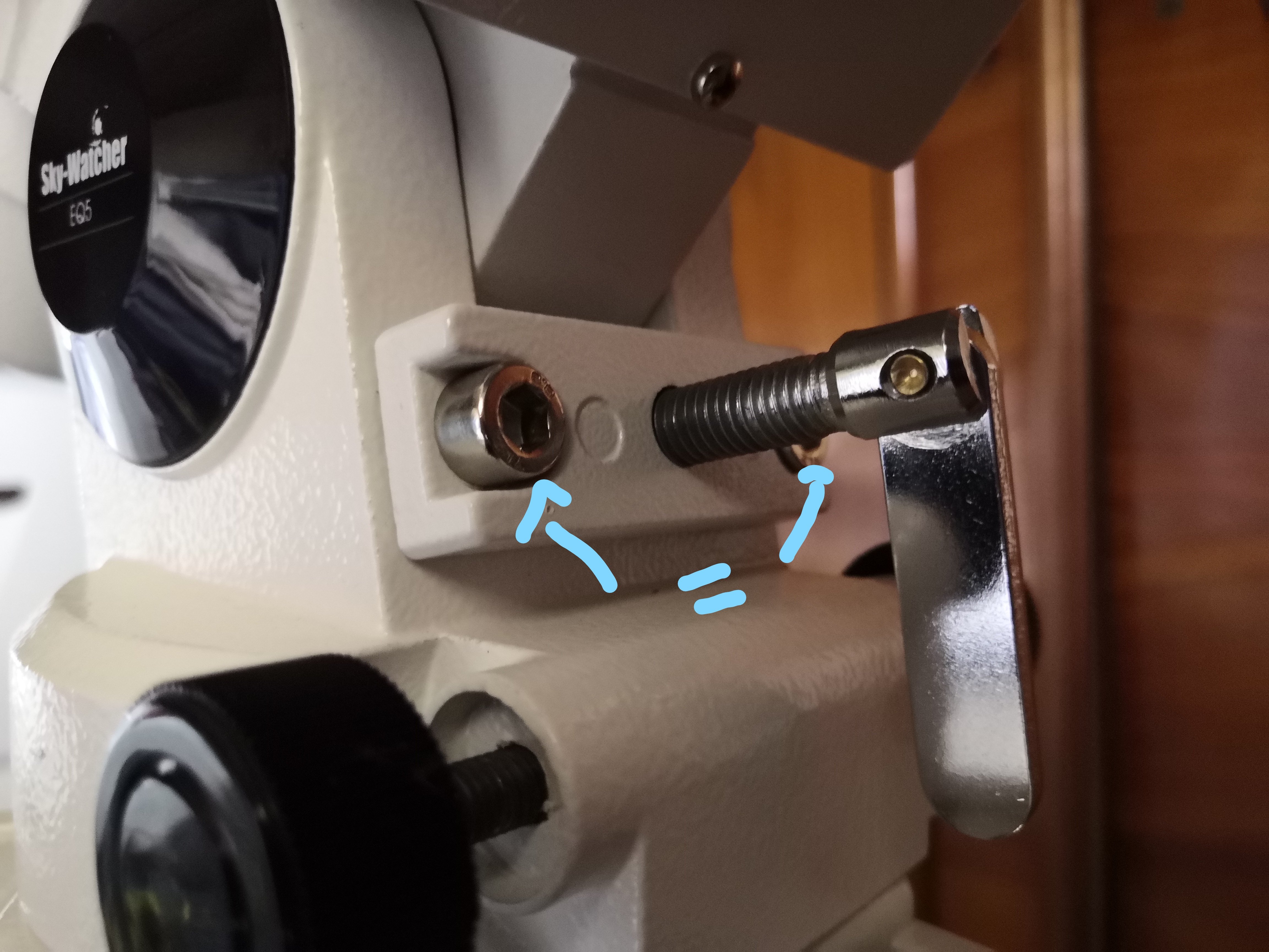

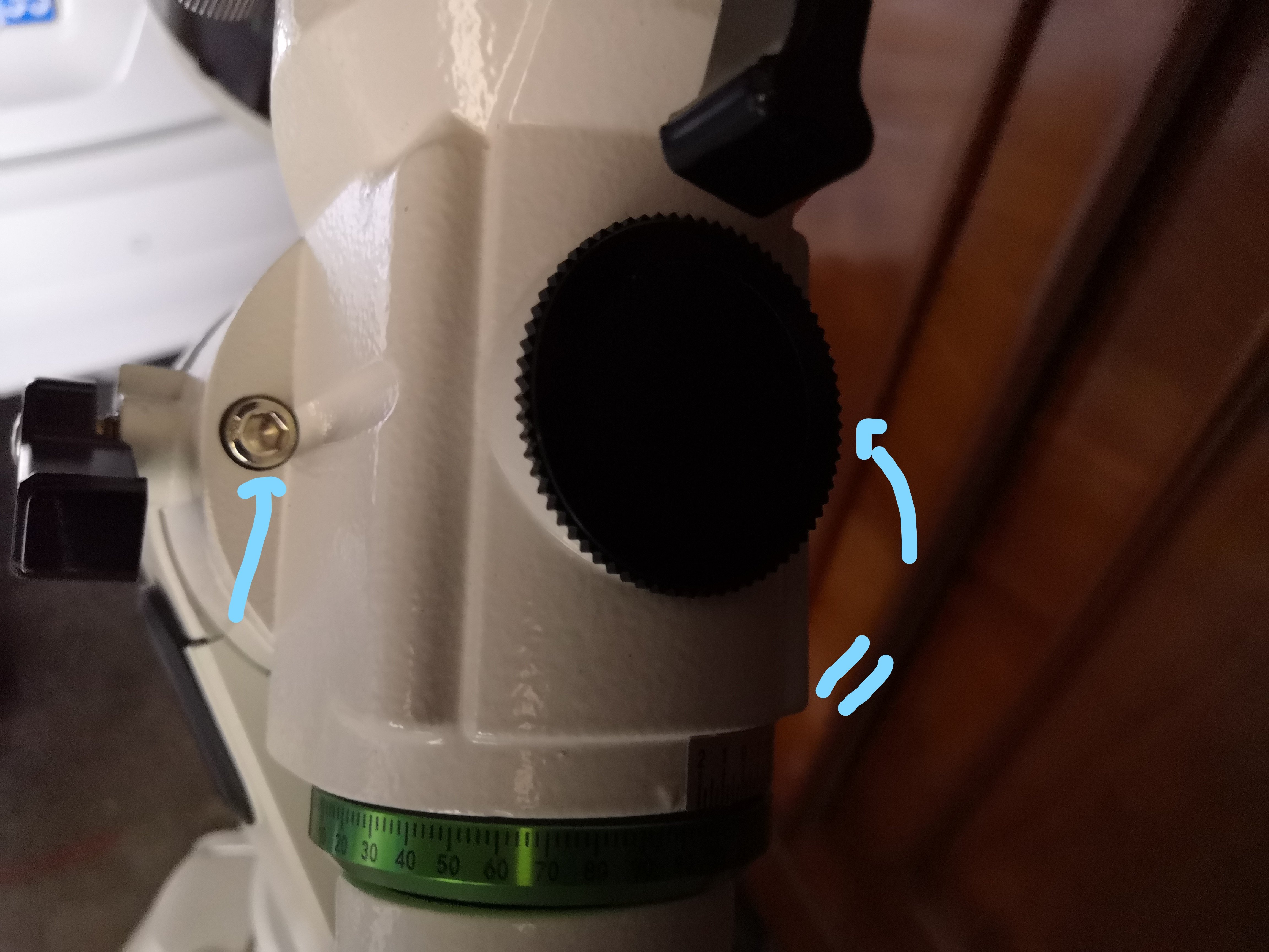

Je tiens à dire que j'ai serré 4 vis assez fortement dernièrement, car il y avait du jeu sur la monture, maintenant plus rien ne bouge, mais est-ce bon pour autant..?
Voici les 4 vises en question : ( on ne voit pas la 2 ème vise sur la première image, mais c'est la même, parallèlement)InkedIMG_20200101_120250_LI.thumb.jpg.7f5ce1ae7df00f313de81330a450412b.jpgInkedIMG_20200101_120300_LI.thumb.jpg.70c5c7bdb1cdd7dee0378f7f550eaf08.jpg
Modifié par Pseudo-Obligatoire

Il y a 13 heures, Pseudo-Obligatoire a dit :
Je tiens à dire que j'ai serré 4 visses assez fortement dernièrement, car il y avait du jeu sur la monture, maintenant plus rien ne bouge, mais est-ce bon pour autant..?
Oui c'est fort possible que tu aies réduit le jeu de manière indirecte, sur ma EQM 35 quasi identique quand je sers les vis de maintien de couronne cela change la fluidité de l'axe surtout en DEC.
Essaie tout simplement de voir le graphique sans activer la sortie d'autoguidage ou en débauchant le câble pour voir si ta courbe bouge normalement et non par à-coups.
Bref j'avais ce soucis en DEC ça mettait des plombes à revenir à 0 après chaque dithering donc c'est une piste sérieuse à vérifier
Il y a 15 heures, Projectsoft a dit :
Merci, je vais desserrer les vis pour redonner un peu de jeu.
Je vais aussi faire le mode simulation pour voir.

Comme tu es en st4, tu doit rentrer la déclinaison  ou tu visés  a la main dans le calcul du pas de calibration. On voit dans ta fenêtre qu il est à 0 sauf si visait à DEC 0.
La doc de phd conseille de calibrer à l intersection de l equateur+\- le meridien. Dans les fait tu peux calibrer sur ta cible tant que tu n est pas trop proche du pôle.

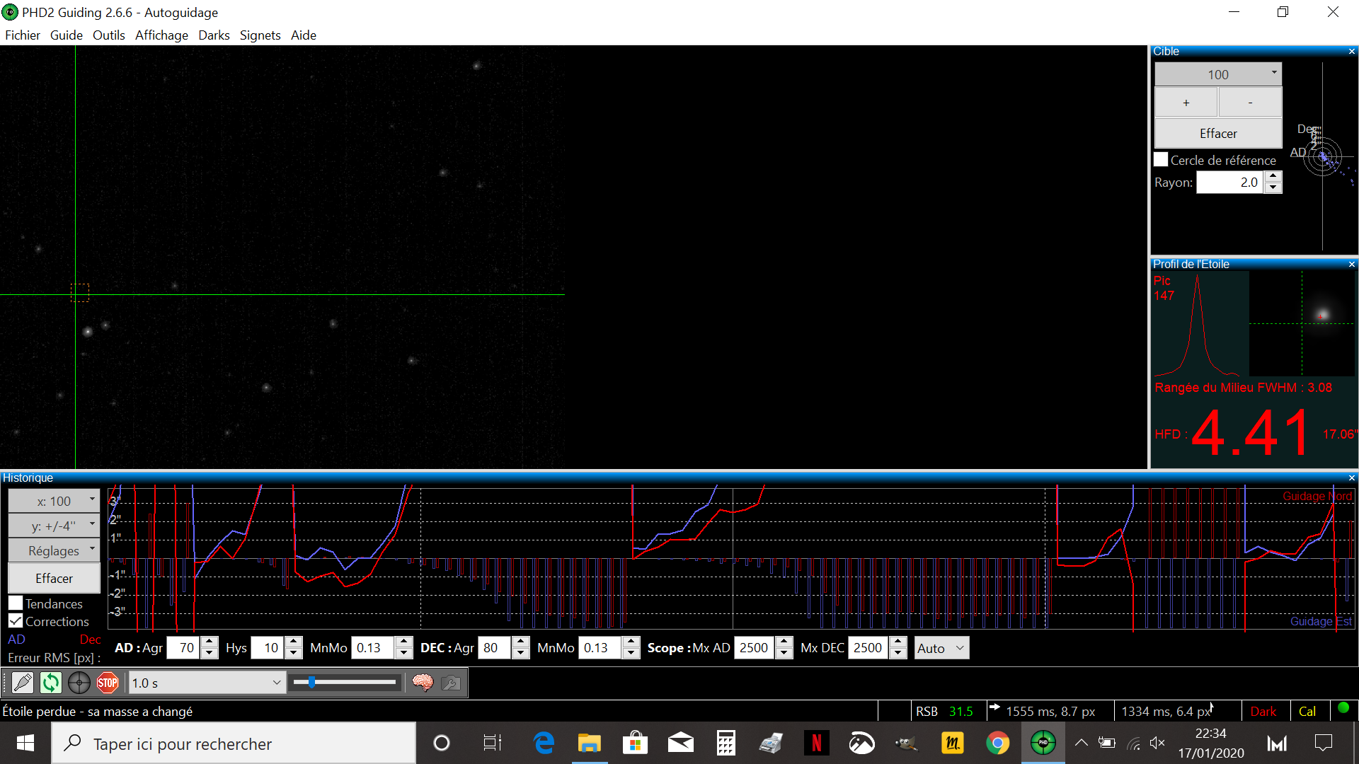

J'ai réessayé vendredi soir l'autoguidage, toujours sur les pléiades, malgré avoir suivi nombre de vos préconisations, ça ne marche toujours pas.
La mise en station était très bien, je pouvais avoir + de 1 min de pose sans filé d'étoile.
Le pas était environ de 1200 avec l'ajout de la déclinaison.
J'ai remarqué que la calibration fessait n'importe quoi avec le X16 de la raquette des doubles axes, c'était beaucoup trop rapide.
Et a contrario, le X1 et X0,5 était beaucoup trop lent.. 😢
Je vais voir pour acheter une alimentation secteur 6v, mais je ne suis pas sûr que cela puisse régler le problème.
Voici un aperçut de la courbe, après plusieurs tentatives.
