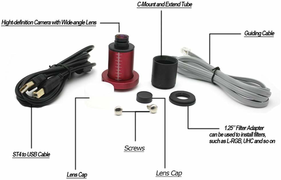

J'ai reçu pour noël une caméra, la datyson T7C (clone de ASI120-C). Dans ce carton il y a plusieurs éléments (allonges, filtres, bagues, ...). Vous trouverez, ci-joint, une photo présentant tous ces éléments.
Je souhaiterez savoir quels éléments je doit mettre sur ma camera pour pouvoir obtenir une image (disons pour commencer, de Jupiter) ?
A noter que la partie noire montée sur la caméra sur cette image est amovible.
Merci d'avance, et bonne année à vous !

il est , pour la photo au foyer, tu enlève l'objectif grand angle et tu monte les bagues allonge( C-mount and exent tube) et direct dans le PO.
Merci à vous deux.
La partie logiciel n'est pas un problème, j'ai déjà commencé à me familiariser avec asicap et je me suis également occupé des pilotes. Ma question concernait plutôt la partie materiel, mais j'ai ma réponse maintenant. Merci !

Une barlow serait la bienvenue pour imager de la planète , et aussi que la planète soit visible , pour Jupiter tu as quelques mois avant de la revoir , la Lune est très bien pour se faire la main (MAP , traitement ...)
