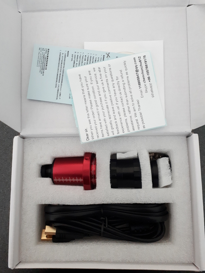

Une boite toute blanche sans rien d’écrit dessus dont voici le contenue:

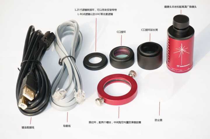

et le contenue complet (image du vendeur):
En gros tout ce qu'il faut, un filtre IR, adaptateur C-mount, bague de focalisation, fisheye ....

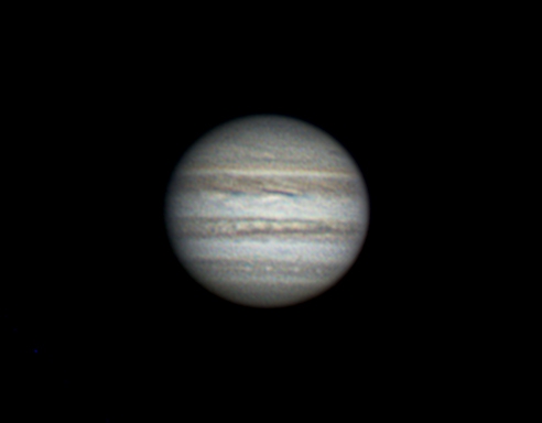

Hier soir je n'ai pas pu résister donc un jeter de monture et deux câbles plus tard :
C'est pas l'image du siècle, mais remettons les choses en place, pas de mise en station, pas de mise en température enfin le vrai jeter de monture quoi (fallait ce lever tôt ce matin :confused:), au moins 2 ans sans faire de planétaire et une turbu de folie :(
le petit texte qui va avec:
Camera=ZWO ASI120MC
Duration=90.012s
Frames captured=7964
File type=AVI
Extended AVI mode=true
Compressed AVI=false
Binning=no
ROI=328x256
ROI(Offset)=332x418
FPS (avg.)=88
Shutter=10.00ms
Gain=47
Gamma=50
SoftwareGain=10 (off)
AutoExposure=off
USBTraffic=80
WBlue=91
Brightness=0
WRed=68
HighSpeed=off
Histogramm(min)=0
La prochaine fois je prendrais plus de temps et surtout je ferais quelques test de débit sur plusieurs taille d'image et aussi en 16 bit.
Mais pour une première approche je suis très satisfait :).

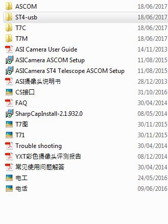

Voila le contenu du CD:
et le contenu du dossier T7C
Rien pour linux,par contre sur le site ZWO y a tout ce qu'il te faut ;)
Share this post
Link to post
Share on other sites
Okay, merci pour le screenshot
Donc pas de sdk dédié.
