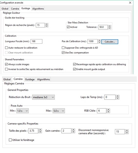

1er test au chercheur 8x50, bilan :Presque tous est ok.
cette camera est super sensible !!! j'ai du baisser le gain à 2% pour évite de saturé l'image sur mon 8x50.
J'ai reussit toutes les phases :
-Connection ordi
-1er image et réglage temps de pose (0.5s sur véga) / gain (2%) / gamma
-Calibration pour autoguidage
-Guidage
-Arrivé de ces put** de nuages...
j'ai fait au finale 1 pose de 4min ou les étoiles sont bien ovales, mais vue les conditions je ne pouvais espérer mieux.
Pourriez vous me dire si les paramètres sont correct car je ne comprend pas tous :confused::
Merci à vous !
Ben ça semble OK, à part peut-être le 'pas de calibration', qui est un peu bas pour un guidage au chercheur. Si la calibration dure plus que 2 minutes, tu peux le mettre sur 2500. Aussi la 'Région de recherche' peut être agrandie à 50px, ce sera plus facile pour désigner l'étoile-guide sur un écran à haute résolution.
T'en fais pas si les étoiles sur la première image sont ovales. Il faut un certain temps pour que tout ça se stabilise. Notamment les flexions sur la monture, donc compte ±1/4h avant d'avoir un résultat optimal.
Ah, et puis en général on ne guide pas sur Véga mais sur une étoile inconnue de Mag 11 quelque part, en poses de 2 seconde avec un gain élevé. ;)

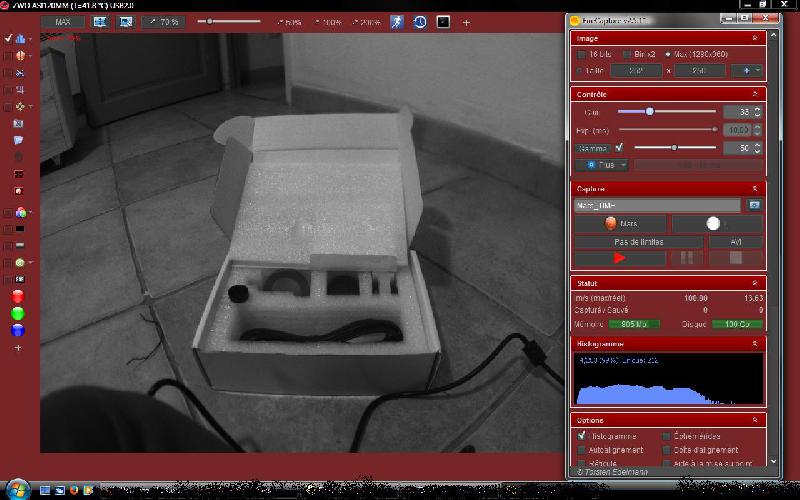

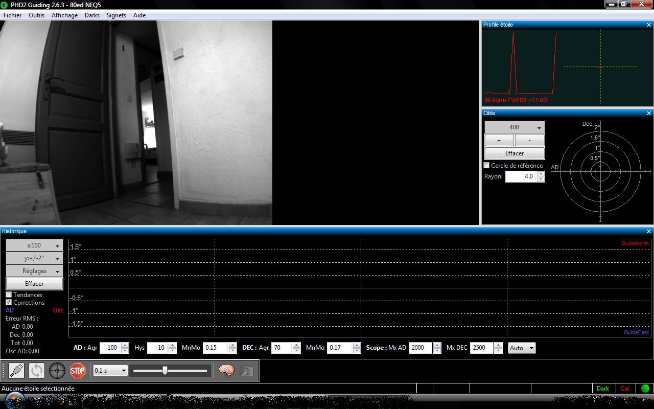

Voilà le résultat de mes tests avec la Datyson version monochrome.
Que dire de cette cam, c'est un régal de l'utiliser et elle est très sensible (Je suis carrément obligé de diminuer le gain dans une pièce même peu éclairée :o)
J'attends que la météo soit meilleure pour que je puisse l'utiliser en autoguidage et le tester aussi sur la Lune :rolleyes:.
J'ai quasiment tout réglé sur PHD2 (j'ai pas encore renseigné la valeur de la focale du chercheur même si je sais qu'elle doit se situer vers 180mm)
J'ai testé l'exposition automatique sous FireCapture et elle est très réactive aux changements de luminosité :b:
Je crois que je vais la garder pendant très longtemps :wub:
