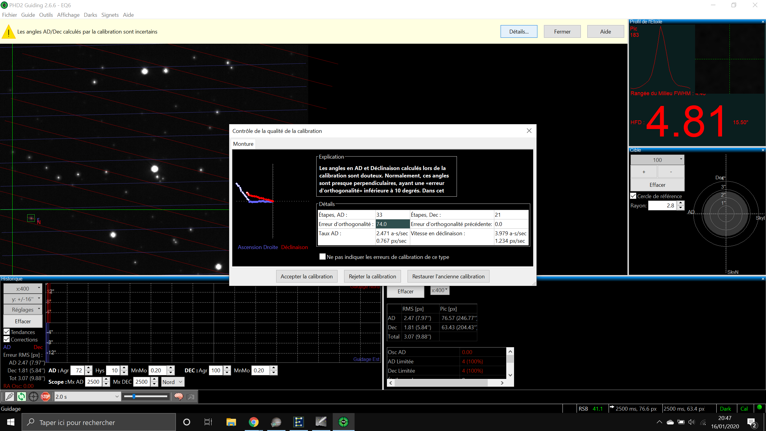

Il faudrait déjà que tu.nous donnes les infos nécessaires : quel est ton setup ? monture tube caméra, comment tu guide? en parallèle? au diviseur optique? caméra de guidage? quelle connexion? ST4? connexion PC? si oui EQmod?
sinon vérifie les basiques
- régler les steps de calibration correctement dand PHD : renseigner la focale, la taille des. pixels...
- calibrer sur l'équateur au méridien en gros.
- si eqmod ou équivalent est utilisé, bien régler la vitesse de guidage

800/200 sur eq6r
asi120mms sur guidage en parallele (kepler 240/60)
connection cable eqmod
focal dela lunette enregistré ainsi que les pixel de la camera
je peut pas caliber au meridien j'ai trop d'obstacle
pour la vitesse de reglage j'ai laisse d'origine.
c'est pas résolu malheureusement.
Il faut que tu bouges les curseurs des vitesses de guidage dans la fenêtre des paramètres avancés de EQMOD.
Pour voir cette fenêtre il faut cliquer sur la touche à droite de la fenêtre principale sur laquelle il y a 2 petites flèches rouges. ça va déplier la fenêtre des paramètres avancés. en haut à droite tu trouvera les curseurs des vitesses de guidage  dec et d'ad: 0,1 à 0,9. mais ils sont à x0,1 par défaut (curseur à gauche) il faut les mettre autour de x0,5 pour commencer.

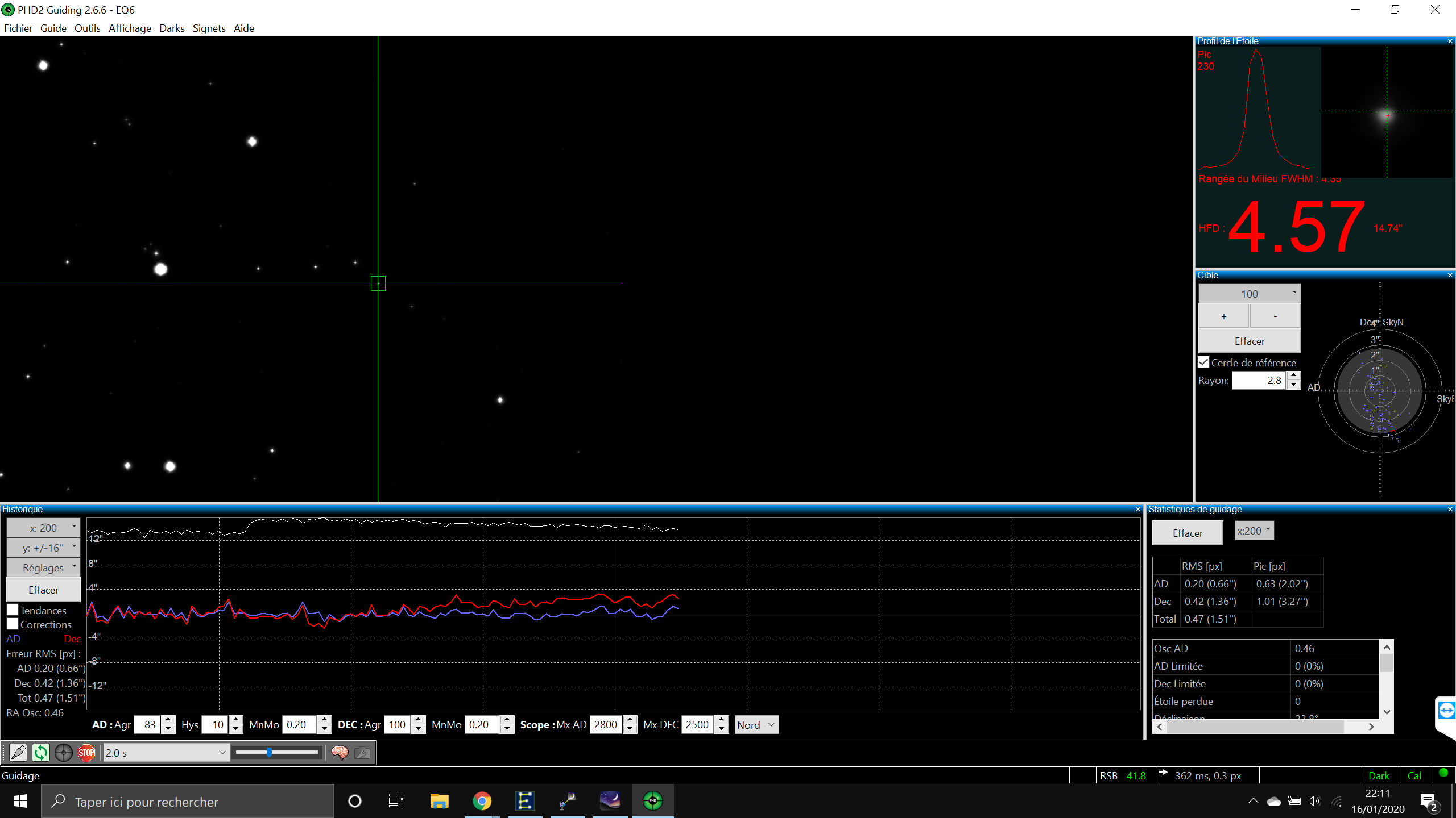

J'ai fait comme tu me l'as indiquer comment je verrai que je serai sur la bonne vitesse?
