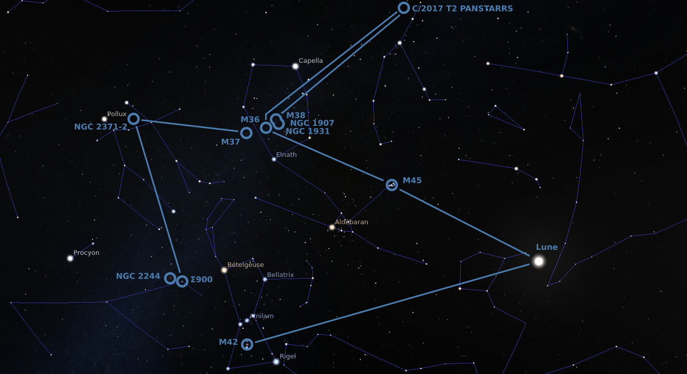

Et pour finir, le parcours en image :

Merci ! Pour l'itinéraire je fais ça à chacun de mes (rares) CROA.
