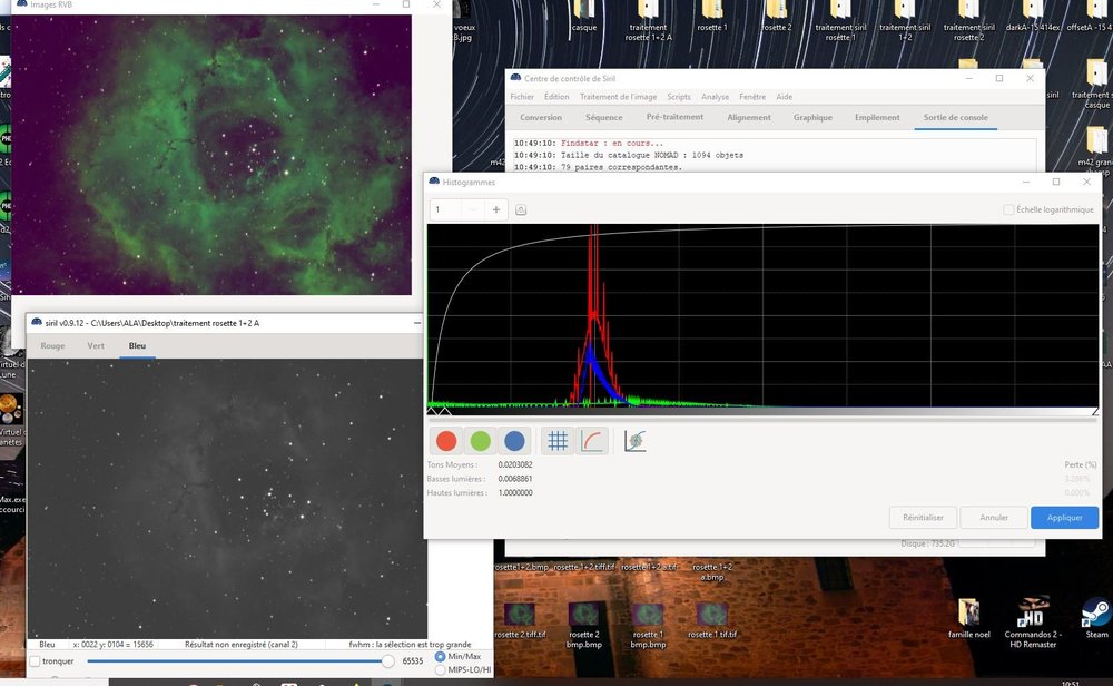

15 poses de 8 mn sur chaque couche SHO en sortie de siril j'ai une image toute verte l'histogramme de la couche HA n'est à priori pas bonne du tout, y a t'il moyen d'y remédier.

tu peux poster les 3 brutes d'empilement H, S et O pour voir ?
Comment as-tu reconstitué la couleur ? Avec la fonction Composition RVB de SiriL ? Et qu'as-tu pris comme couleurs pour les 3 couches ? RVB ou SHO ?
As-tu fait une suppression du bruit vert pour voir ?

merci pour ta réponse, j'ai reconstitué la couleur avec la fonction composition rvb de siril et mis en R le SII ,en G le HA et en B le OIII .j'ai aussi essayé de faire une suppression du bruit vert mais pour le coup cela supprime vraiment la couche verte.

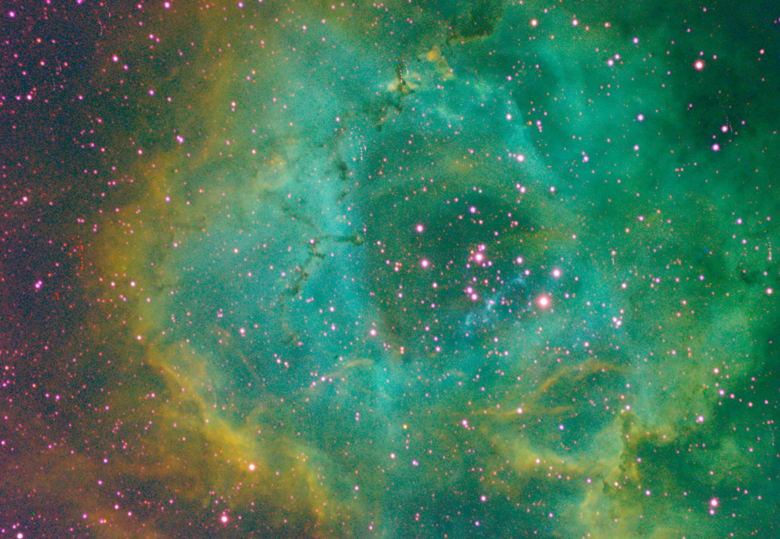

Merci pour les images.
Ce que j'ai fait :
Réinjection des 3 images pour en refaire une séquence.
Alignement des 3 images.
Compo RVB (R=S, V=H, B=O)
Crop pour virer les bords de travers
Ajustement des couleurs (le normal, pas le photométrie) (neutralisation du fond de ciel en sélectionnant la zone en haut à gauche, et couleurs en sélectionnant la zone des étoiles brillantes du centre)
Petite saturation
J'obtiens ça, qui se rapproche un peu de la réalité du SHO :

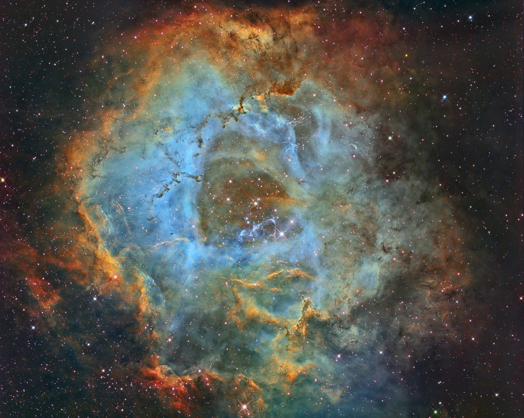

A comparer avec ça :
4G__SOlSzkH7_1824x0_wmhqkGbg.jpg&key=968

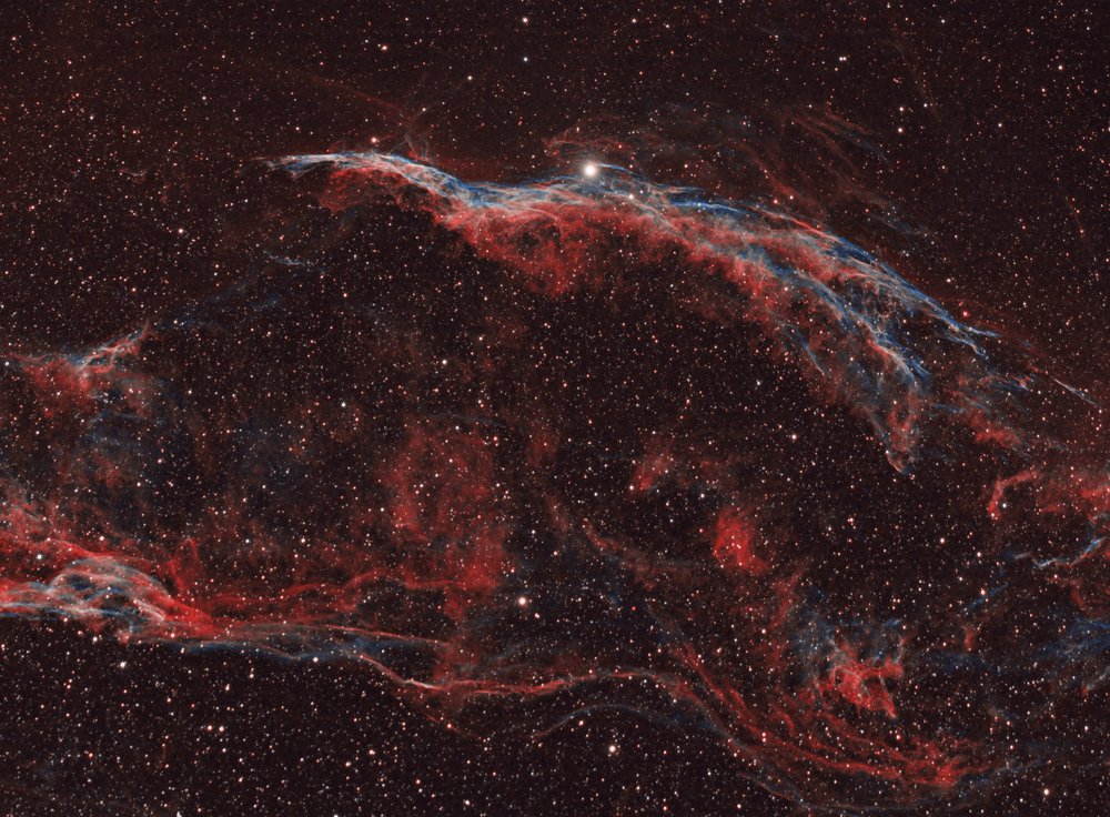

J'ai fait quelques essais sur NGC6888 et les dentelles, et le résultat avec couleurs par photométrie était pas si mal que ça.
On se rapproche un peu du RVB, donc on n'est pas loin en terme de palette.
Exemple :
NGC6960_ASIAir_HOO6nm_20x180s_G111_-10de
