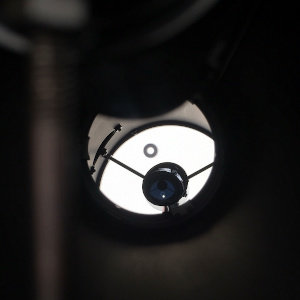

Après inspection, le miroir primaire était très sale, recouvert d'un voile blanc et de plusieurs insectes morts...
J'ai donc démonté et nettoyé les deux miroirs (trempage avec eau distillée et produit vaisselle, puis rinçage à l'alcool isopropylique).
Les deux miroirs étaient maintenant beaucoup plus propres ! J'en ai également profité pour poser un œillet au centre du miroir primaire.
J'ai ensuite collimaté à nouveau le télescope avec mon collimateur laser tout neuf (lui-même préalablement collimaté).

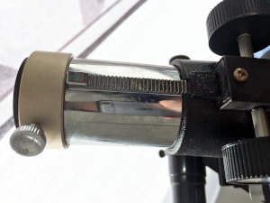

Comme j'avais des problèmes de mise au point, j'ai démonté le porte-oculaire. J'ai pu constaté que la crémaillère en plastique est complètement bouffée par le pignon métallique : à changer...
Mais j'ai aussi découvert que le porte-oculaire intègre un élément optique ! Je comprends maintenant mieux la focale de 1000... Il s'agit a priori d'un 500 mm (logique vu la taille du tube), avec une barlow intégrée. Je ne savais pas que cela se faisait !
J'ai nettoyé la lentille avec de l'alcool isopropylique, mais je doute de la qualité du bousin... J'ai presque envie de virer la barlow... Qu'en pensez-vous ?

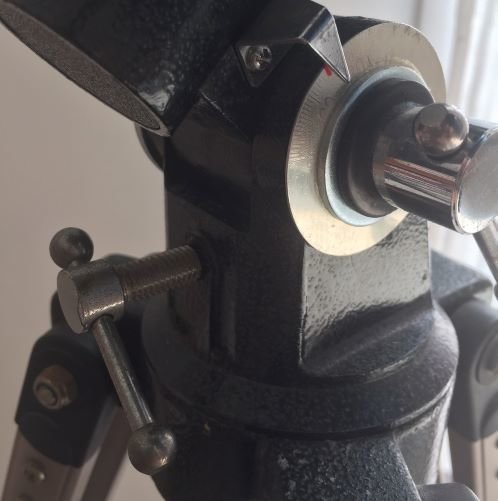

  • Régler le mauvais verrouillage de l'axe de latitude (la monture "tombe"dès qu'elle est un peu sollicitée)
Voir davantage
Tu l'a bien équilibré ?

     > Oui la monture était équilibrée. Ce matin, en fouillant dans le sac de trucs en vrac que le précédent propriétaire m'avait donné, j'ai trouvé une vis dont je viens de comprendre la fonction. Il s'agit du verrouillage de la position en latitude. Une fois installée, ça marche beaucoup mieux !
Voir davantage
