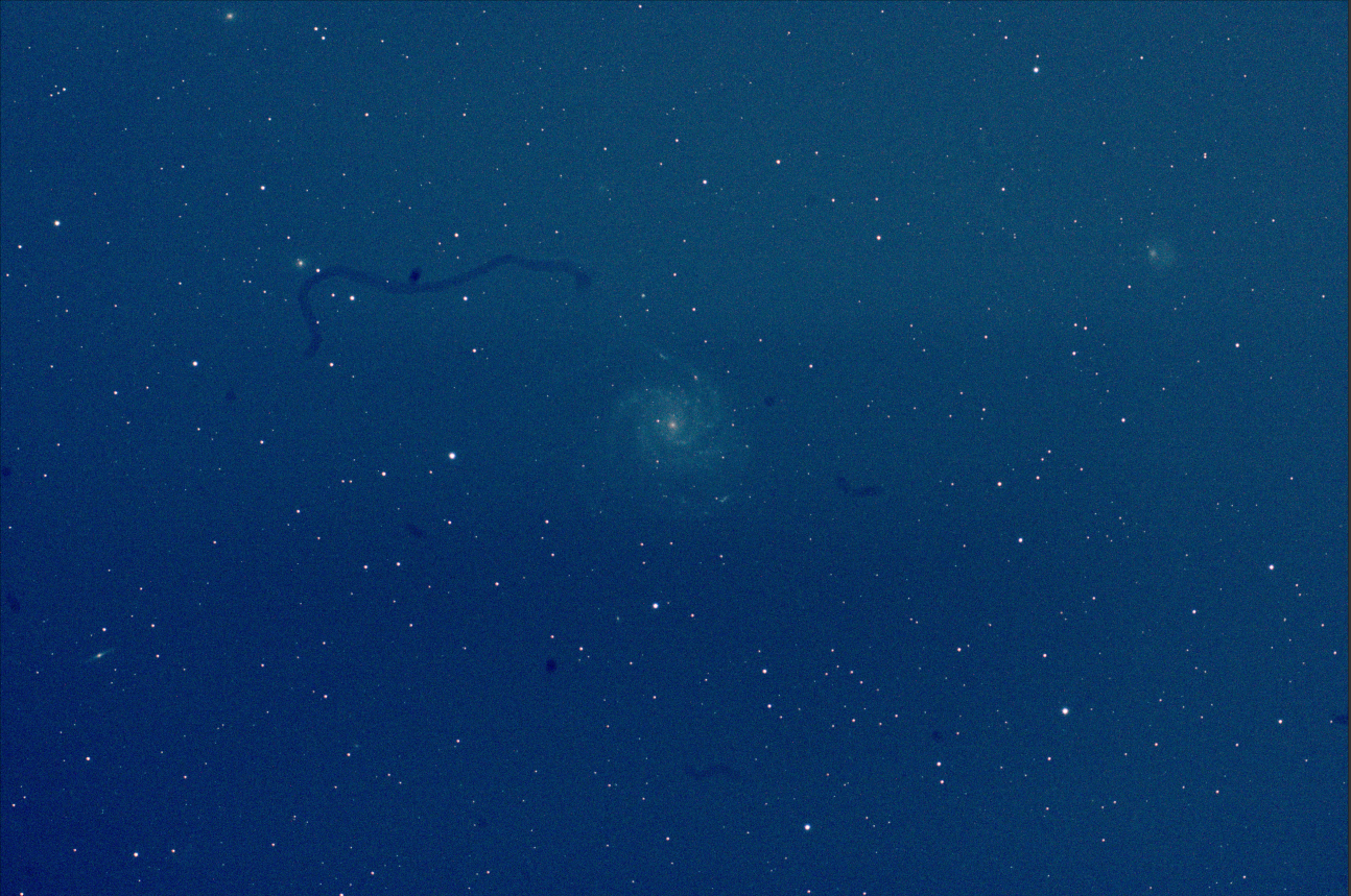

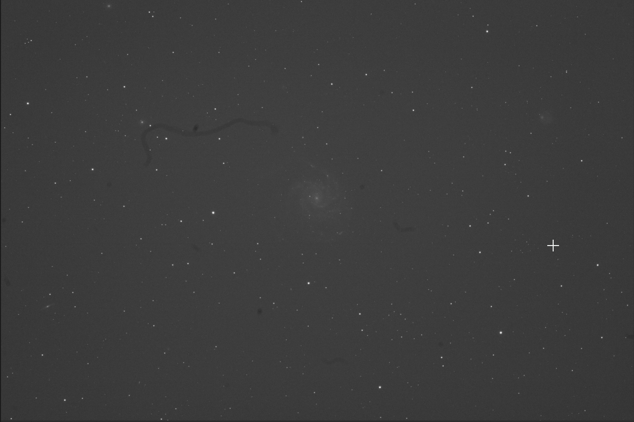

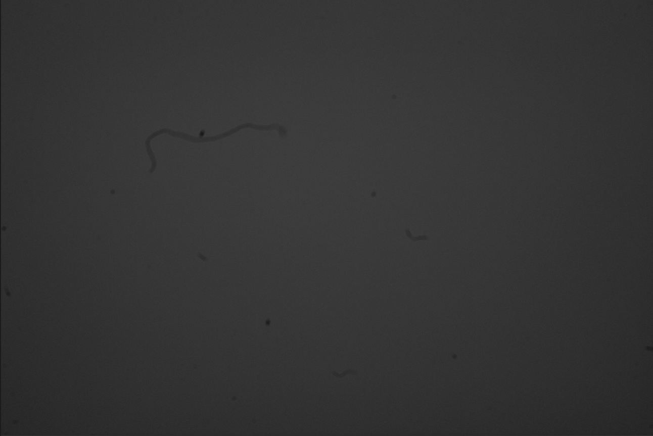

zombuy Posté 1 avril 2020 Posté 1 avril 2020 Bonjour, quelques images illustrerons mes propos: une brute un flat master flat image prétraitée les poussières bien présentes sur les FLAT ne sont pas retirées au prétraitement. Je n'ai pas l'impression qu'elles aient bougées? une idée?

lock042 Posté 1 avril 2020 Posté 1 avril 2020 C'est simple, si le flat marche pas c'est qu'il est pas fait correctement (déplacement de poussières par exemple).

lock042 Posté 1 avril 2020 Posté 1 avril 2020 Si je regarde sous GIMP, on voit que la grande poussière ne se superpose pas parfaitement entre le master flat et la brute.

zombuy Posté 1 avril 2020 Auteur Posté 1 avril 2020 Le 01/04/2020 à 12:03, lock042 a dit : Si je regarde sous GIMP, on voit que la grande poussière ne se superpose pas parfaitement entre le master flat et la brute. Voir davantage il s'agit de screenshot fait à la main, le cadrage n'est pas parfait je peux envoyer les brutes
lock042 Posté 1 avril 2020 Posté 1 avril 2020 OK, mais bon je ferai pas grand chose de plus. Une suppression de flat c'est une division. Si ca marche pas, c que le flat est pas fait correctement et qu'il ne remplit pas son role. L'offset a été enlevé au flat?

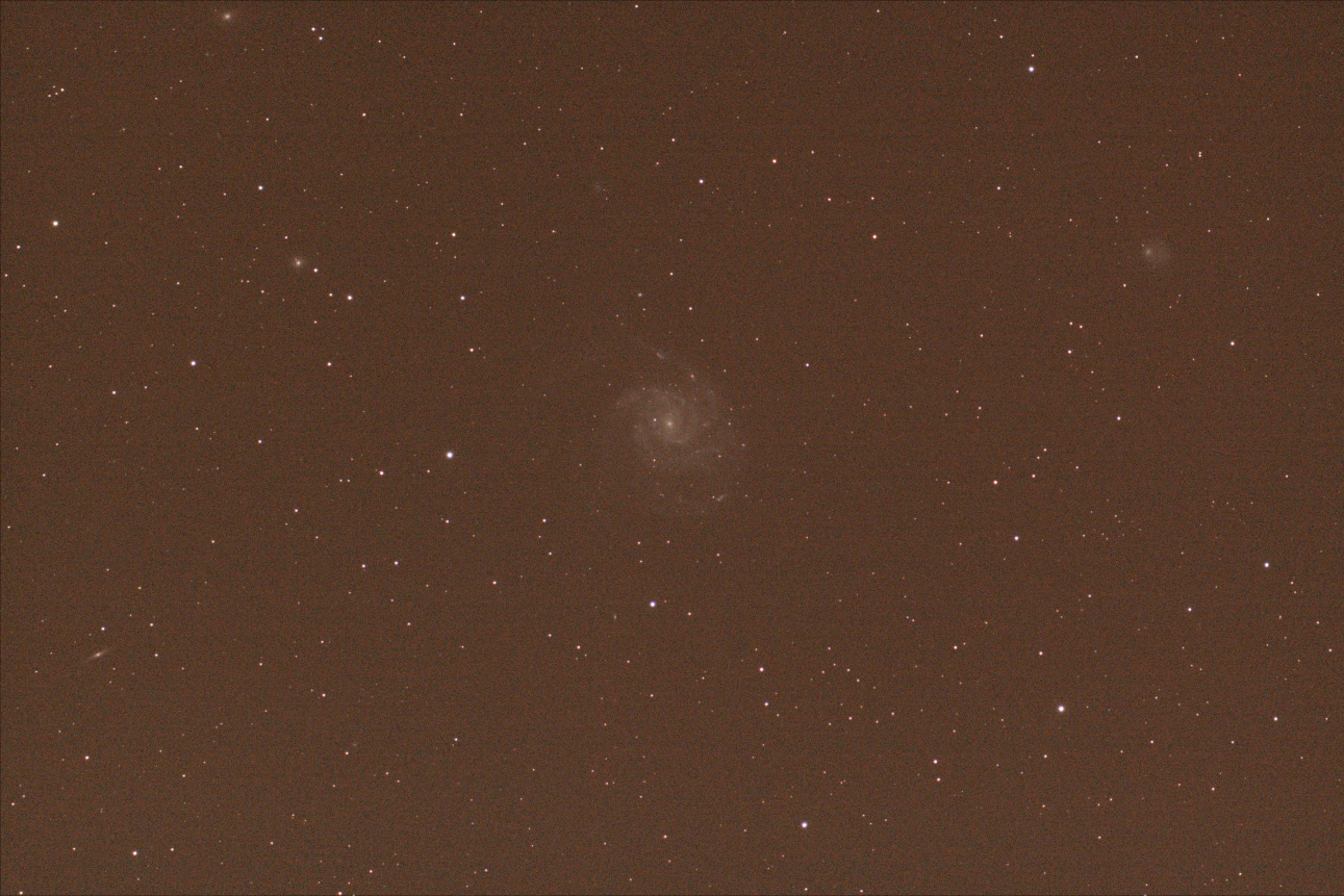

zombuy Posté 3 avril 2020 Auteur Posté 3 avril 2020 (modifié) Le 01/04/2020 à 12:38, lock042 a dit : OK, mais bon je ferai pas grand chose de plus. Une suppression de flat c'est une division. Si ca marche pas, c que le flat est pas fait correctement et qu'il ne remplit pas son role. L'offset a été enlevé au flat? Voir davantage A priori le problème vient du DARK, je ne sais pas l'expliquer et je ne comprends vraiment pas, mais en changeant de Master Dark les poussières sont effacées... et la couleur plus naturelle (rouge vs bleu) Modifié 3 avril 2020 par zombuy
